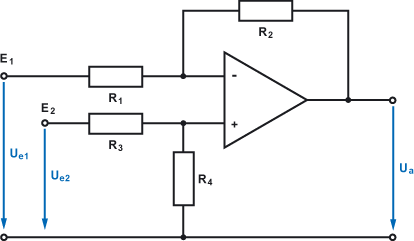

ich habe einen Differenzverstärker mit OP aufgebaut. Jetzt würde ich
dieser Schaltung gerne noch eine Tiefpassfunktionalität verpassen.
Leider finde ich dazu keine Lehrbuch-Schaltung.
"Gefühlsmäßig" würde ich parallel zu R2 und R4 einen Kondensator
schalten.
Hat jemand eine passende Schaltung? oder Literatur dazu? (Im Tietze
Schenk hab ich nichts gefudnen)
