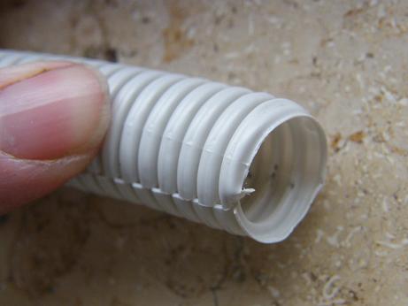

Wir sehen die Kabel nicht, aber Schrumpfschlauch ist schon mal eine gute
Idee gegen Schmutz. Gegen Marderbiss hilft öfter waschen, Norax und ein
ausreichender Kabelschutz aus dem Baumarkt.
