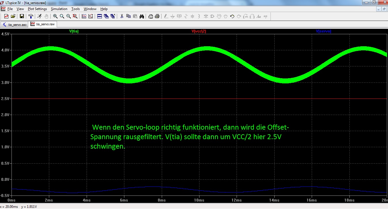

Hallo Liebe Elektronikfreunde,
Ich versuche gerade eine DC Offset-Spannung aus  einem
Transimpedanzverstärker mittels Servo-loop herauszufiltern.
Leider tut die Servo-Schaltung nicht was sie tun soll und gesamte ist
eher unbrauchbar.
Was mache ich  falsch ?

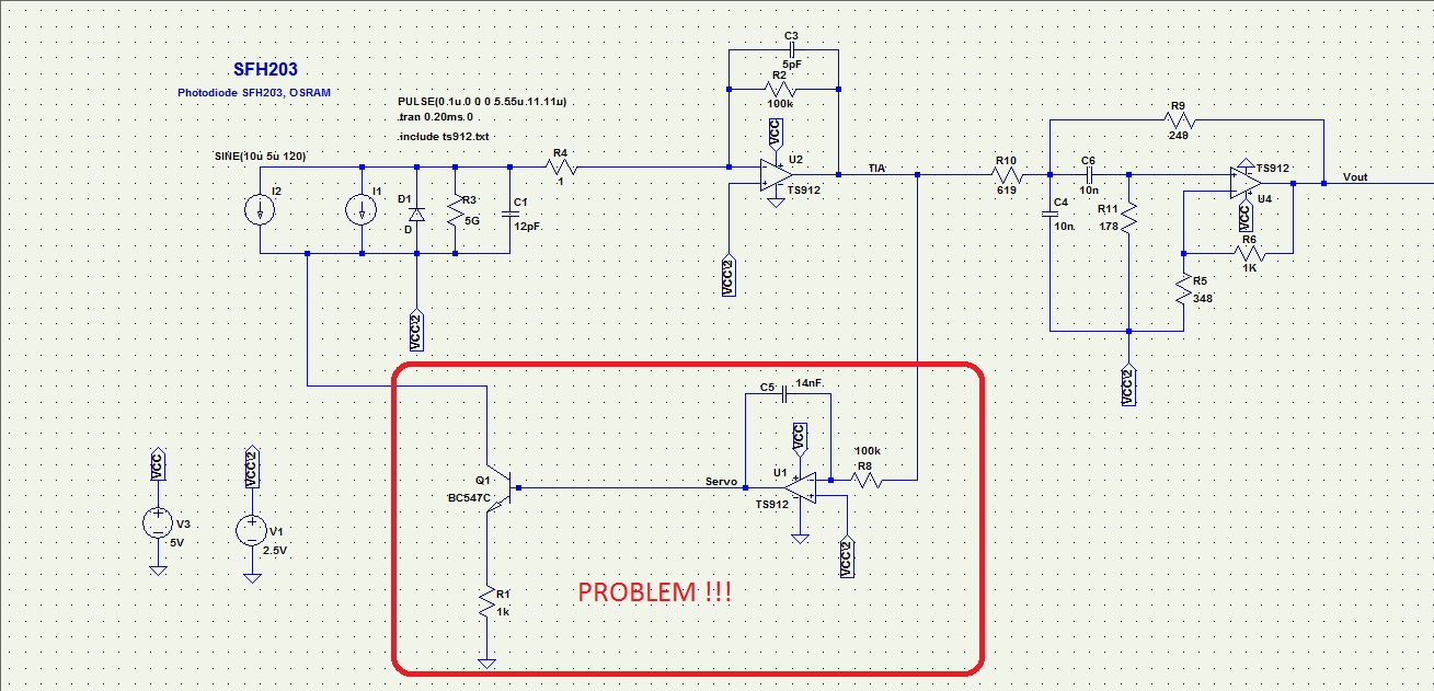

Hier sind meine Simulationsparameter:
(Ich will den extreme Fall wo das Signal im Rauschen liegt simulieren)
PHOTODIODE EINGANG:
I_Rauschen :  DC Anteil( 50uA) + AC-Anteil ( 5uA als amplitude und 120Hz
Frequenz)
I_Signal :  nur AC-Anteil : Amplitude 5uA und Frequenz: 90kHz
TRANSIMEPDANZVERSTÄRKER AUSGANG:
Referenz=> VCC/2 = 2,5V
DC-Offset :
10uA x 100k= 1V +2,5V = 3,5V --> OK
Amplitude  :
5uA x 100k=0,5V + 1uA x 100k = 0,1V ~  0,6V
3,5V +0,6V = 4,1V--> OK
3,5V -0,6V = 2,9V-->OK
SERVO-LOOP:
Integrierer, also einen Tiefpass verhalten.
Weil es einen Tiefpass 1. Ordnung ist habe ich mir gedacht, ich erhöhe
die Grenzfrequenz um sicher zu sein, dass alles was ich brauche
weggefiltert wird...Ich will das 120Hz und seine ganze verfielfacher weg
gefilter werden....deswegen nehme ich 12kHz als Grenfrequenz.
fg = K / 2xPIxRxC
C und R wurden dann gewählt um die 12kHz einszustellen.
 PROBLEM
Die Verstärkung K, K= Xc/R !!
K=  2xPIxfgxC / R
im meinen Fall K= 2xPIx12kHzx1,4nF /10k  =  0,00000001  Pfuiiii !!!
Laut diese Formerl darf ich nicht R so klein wählen !!
R muss in Mega Ohm bereich während
 C in Micro Ampere Bereich gewählt  werden.
Auch wenn ich das tue gibt es keine Besserung !
Vielen Dank für eure Ratschläge
Mike
Gast #4337454
Q1 arbeitet als spannungsgesteuerte Stromsenke. Ist das so
beabsichtigt?
> gesamte ist eher unbrauchbar.
Du hast den Kollektor von Q1 an VCC2 statt an das Signal
angeschlossen?
Gast #4337497
Klingt interessant, das Q1 direkt an Vcc/2 hängt kommt mir auch
merkwürdig vor, der zieht ja dann dieses Potential nie weg, zumindest
vermute ich das, ohne simuliert zu haben.
Ich hatte mal eine Appnote ich denke von Jim Williams, Linear, die auch
einen Offset wegrechnen sollte analog, ich find sie aber gerade nicht,
mir kommt es gerade unlogisch vor die Offsetspannung auf die Photodiode
zu legen, ich würde es rein logisch erstmal mit dem positiven Eingang
des OpAmp versuchen, aber ich kann mich auch irren.

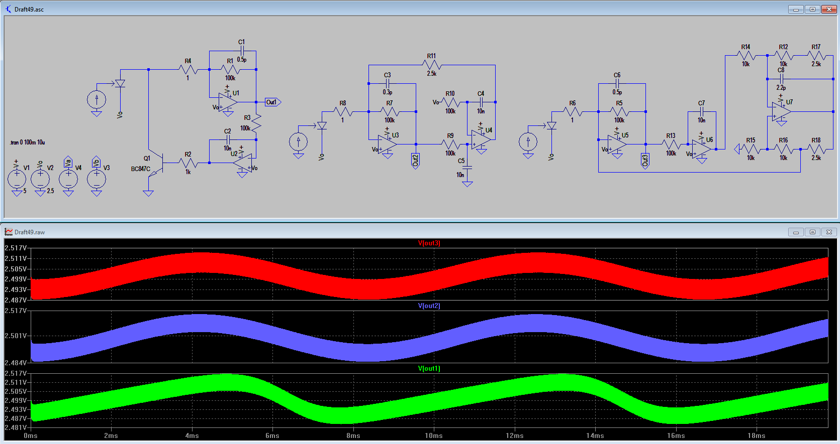

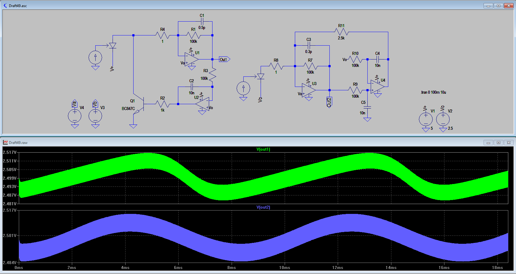

#4338939
1. deine Photodiode die Polarität vertauschen
2. R1 verschieben als Basiswiderstand für Q1
3. Kollektor vor R4 anschließen
4. wenn es geht Photodiode an Kathode mit sauberen Vcc statt Vcc/2
versorgen, erhöht die Bandbreite des TIAs
Durch die nichtlineare Kennlinie vom Q1 entstehen nicht ideale
Verzerrungen bei der gegenstromunterdrückung. Alternative im Attachment.
Gruß hagen
