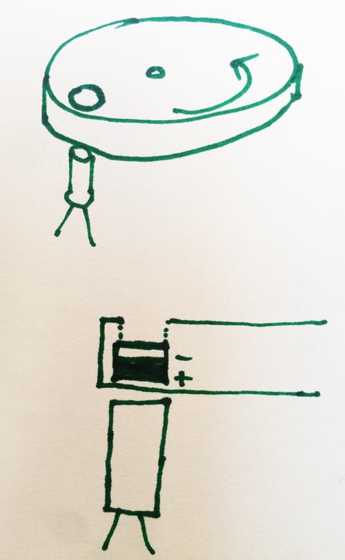

Ich benötige einen Schalter zur genauen Positionsbestimmung auf einem
drehbaren Zahnrad. Es geht nicht um hohe rpms, sondern mehr um die
exakte Position. Im Zahnrad ist eine kleiner Scheibenmagnet eingelassen
(Anordnung und Pooling siehe Skizze). Ein Lichtschranken ist hier
bautechnisch schwierig zu realisieren, deswegen der Magnet. Was eignet
sich in diesem Fall besser bzw. wie kann man das am besten realisieren?
Ich habe einen Reed-Switch in der engeren Wahl, der (zumindest der
Bauform nach) irgendwie gerichtet zu sein scheint:
https://www.conrad.at/de/reed-kontakt-1-schliesser-180-vdc-130-vac-07-a-10-w-pic-ms-213-3-503548.html
Oder diesen Hall-Sensor vielleicht?
http://www.mouser.at/ProductDetail/Honeywell/SS441A/?qs=sGAEpiMZZMvhQj7WZhFIALYB7HV1zJHHlTOeEVEdQsM%3d

Für eine lange Haltbarkeit und Präzision ( Schaltzeitpunkt,
Wiederkehrgenauigkeit ) nimmt man eher den Hallsensor.
Einzig die Auswertung des Signals, das der Sensor liefert ist da evtl.
etwas komplizierter als beim Reedkontakt.
Hängt aber vom Hallsensor Typ ab.

Der Hallsensor wird wohl die bessere Lösung sein, der Reedkontakt, die
simplere Lösung, aber leider nicht trägheitsfrei. Der Reedkontakt
braucht ähnlich wie jedes Relais eine gewisse Zeit um zu schließen und
ist dadurch sehr von der Drehzahl Deines Zahnrades abhängig. Egal ob
diese oder jene Variante, sollte man auch das Lagerspiel und Fremdfelder
betrachten.

Das Magnetfeld kann man wohl mittelfristig als konstant ansehen, aber
Hallsensoren sind STARK temperaturabhängig. Die Frage ist wie immer, was
exakt bedeutet exakt?
Ich empfehle Experimente bei verschiedenen Temperaturen, theoretischen
Berechnungen würde ich da nicht trauen.
Georg

Die Hall-Abtastung mit einem eingelassenen Magnet geht, liefert aber nur
die Position des Magneten und keine exakte Winkelposition des Zahnrades.
Die Genauigkeit hängt von vielen Faktoren ab(wie schon erwähnt mit
Temperatur, Versorgungsspannung, Schaltschwellen usw.). Andere
Alternative ist die Abtastung der Zähne(wenn es ein Zahnrad aus Metall
ist), oder ein 1-Chip Encoder, wie z.B. den iC-MA. Dort sitzt der Magnet
auf der Achse und liefert eine 8 Bit Winkelposition. Die
unterschiedlichen Möglichkeiten die genaue Position zu erfassen findest
Du hier: http://www.ichaus.de/Drehzahlen_einfach_erfassen .
