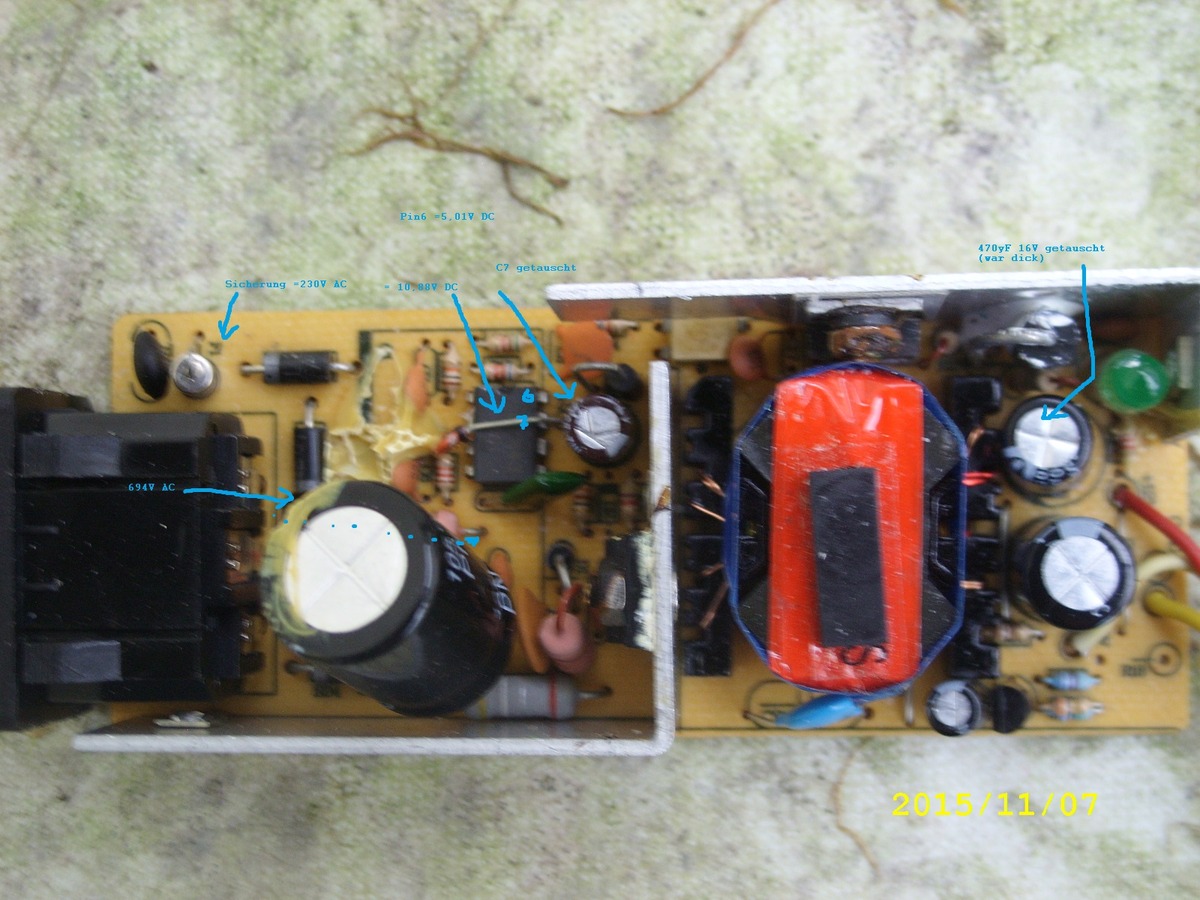

OP Persönliche Seite #4338026
H.Joachim S. schrieb:
> Klassiker bei diesen Netzteilen: der/die Elkos an Pin7.
> Im oben verlinkten Datenblatt, Seite 8: C2, falls vorhanden C4.
An Pin7 sehe ich im Moment einen 47uF/35V und einen mit A222J oder
2A222J beschrifteten C5. Beide sehen heil aus.
Zwei Bauteile, ein 2W-Last Widerstand und eine zur Gleichrichtung
gehörende RL201, scheinen mir durch reichliche Bekleisterung (zur
Befestigung des fetten 33uF/400V Siebelkos) leichte thermische Probleme
bekommen zu haben, diese Primärseiten-Teile dürften aber nicht das
Problem darstellen.
Von diesem Kleister ebenfalls bedeckt ist eine, von Pin7 über den TD3843
oben drüber gelegte, als Z+ benannte Glas-Diode, die anscheinend auf
Pin3 ended, sowie zwei kleine KerKos, der C7 "332" und C8 "221".
Zumindest C7 scheint einen Schlitz an der Seite zu haben.
Morgen früh mach ich bei Tageslicht mal Fotos.
Spaanungen werde ich dann ebenfalls mal durchmessen.
Kann es sein dass dieser recht willkürlich verteilte Kleber für die
Elkos regelmäßig thermische Probleme an anderen Bauteilen verursachen?

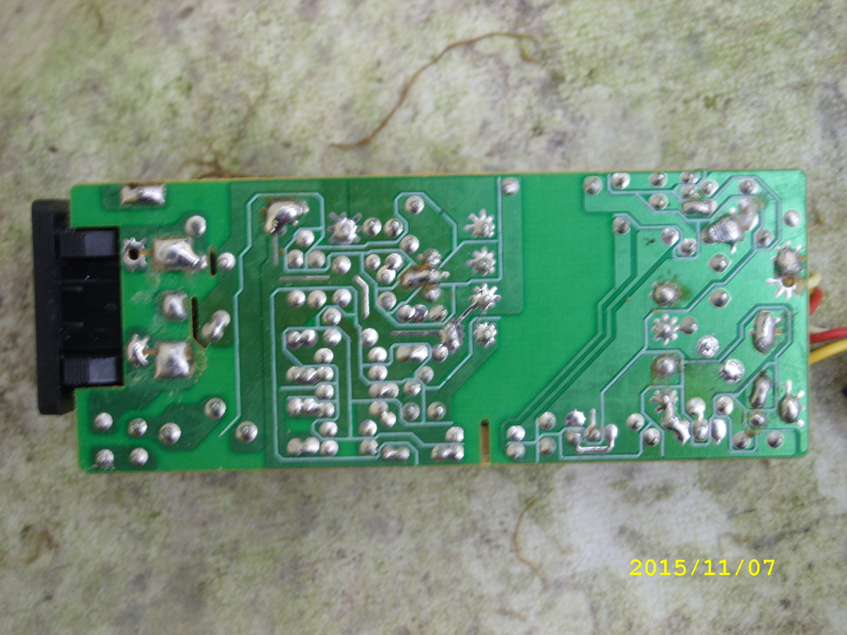

OP Persönliche Seite #4341303
Hallo!
So, weiter im Text.
Habe die Fotos von vorn und hinten angehängt.
Habe zuerst den 470uF/16V gewechselt, der war dick, hatte ich ja
geschrieben.
Nun habe ich noch den 47uF/35V gewechselt (C7). Bringt aber auch nix.
Als Test habe ich zuerst zwei alte Lastwiderstände (in Reihe
4,7+3,9Ohm=8,6Ohm) an 12V gehängt, der brezelt unbeeindruckt seine
Ampers da durch, die Teile werden ordentlich heiss. In korrekter
Fachsprache würde es heissen etwa 1,4A bei kaum veränderten 12,2V DC
ergibt eine konstante Leistung von etwa 17,8W. Dabei wird das NT kaum
warm. Kann den Strom jedoch wegen meines mistigen Billig-MM nicht
messen, das Teil geht nur bis 200mA.
Klemme ich die beiden Widerstände auf die per Schalter aktivierte
5V-Leitung geht dort die Spannung erst auf 4,64V runter, stabilisiert
sich dann nach einigen Sekunden aber auf 4,75V, während die 12V-Schiene
auf 14,54V hochgeht.
Was mir noch auffiel: Primärseite an den Brückendioden habe ich die eine
Diode markiert an der ich 694V AC (Masse gegen den großen Kühlkörper
links/unten) gemessen habe, kann das sein? Diese Diode hängt auch an dem
Widerstand (punktierte Linie) der durch den dicken Elko verdeckt ist
(hochgebogen). Dieser Widerstand hatte die leichte Braunfärbung an dem
Kleber verursacht, den man oben auf den beiden Kerkos sieht. An dem
markierten Ende des R sind dann 24V AC zu messen.
Wie kann ich jetzt weitermachen?
(Neben dem Kauf eines vernünftigen MM und eines vernünftigen Lötkolbens,
ist ja ne Krankheit diese 20€ Lidl/Aldi-Parkside Lötstation. eiert man
drei Minuten rum bevor man einen Elko ausgelötet hat)
Gast #4341380
Wenn das Netzteil auf beiden Spannungen belastet wird, sollte alles
stimmen. Es ist ja für Laufwerke gedacht, wo ohne die 5 V (Schalter)
keine großen Ströme aus der 12 V Leitung gezogen werden. Mit den 5 V
werden beide Spannungen belastet.
Das liegt am untauglichen Messgerät. Umgepolt an den selben Punkten wird
es 0 V anzeigen. M.a.W.: setze es nicht im Wechselspannungsbereich zur
Gleichspannungsmessung ein.
OP Persönliche Seite #4341412
mhh schrieb:
achso ja, gleichzeitige Belastung hab ich vergessen, richtig
allerdings sollten Laufwerke nach C7 Tausch anspringen...
An der Brückendiode liegen 396V DC oder 694V AC an, was ist nun richtig?

OP Persönliche Seite #4341554
mhh schrieb:
>> links/unten)
> Mir ist keine Verbindung zur Primärmasse aufgefallen. Du misst ev. nur
> Mist.
auf dem Oberseiten-Bild sind unterhalb von C7 zwei parallele Widerstände
zu erkennen, gleich rechts daneben ist ein Halter für den Kühlkörper wie
er links-unten zu sehen ist
dieser ist auf der Rückseite zu erkennen, er ist auf den Sekundärtrafo
(3. Anzapfung von oben) verbunden, was m.E. die Masse sein sollte
OP Persönliche Seite #4341557

Bei lt. Beschreibung 24 W gehe ich von je 1,5 A aus. Die Netzteile aus
"guten Tagen" waren für je 2 A ausgelegt und machten keine Probleme beim
Betrieb, während ein neues Netzteil das Starten einer WD HDD nicht
zulässt.
OP Persönliche Seite #4341609
mhh schrieb:
> Hast Du noch ein ganz altes LW rumliegen für einen Test?
> (die brauchen weniger Strom)
i.M. teste ich nur mit einem DVD, da ich keiner meiner Platten die
dauernden Startversuche zumuten möchte
jedoch läuft i.M. das alte DVD-ROM an und ich kann die Schublade ien-
und ausfahren
> zulässt.
ja das war zu Beginn der Startprobleme so, da liefen einige HDDs an und
einige nicht, später nur noch 2.5" SATA-Platten und seit dem gar nix
mehr
wie beschrieben hält es die 18W mit den Widerständen an 12V aus ohne
selbst großartig warm zu werden
ich hätte da noch einen großen 1R7 aus dem KFz-Bereich für die
5V-Schiene
das wären 2,8A bzw. 13,2W
zusätzlich 18W auf 12V wäre wohl arg zuviel,
mal schauen ob ich noch was Belastbares im Bereich 12-20Ohm finde
(vorher muss ich den 470uF nochmal anlöten duck und wech)
#4341811
Das Ding heißt Brückengleichri(e)chter oder Graetz-Brücke. Da sind vier
Dioden drin, nicht eine einzelne.
Wer viel misst, misst meistens Mist. 396Vdc also? Demzufolge hast Du
280Vac auf der Steckdose. Mußtest bestimmt schon beim Fernseher die
Helligkeit runterdrehen und der Kaffee ist in 30 Sekunden fertig.
Ich würd mal beim Multimeter die Batterie tauschen. Wenn die leer wird
und man dieses Warnsymbol ignoriert, weichen die Messgeräte alle nach
oben ab wenn die Referenzspannung nicht mehr stabil gehalten werden
kann.
694Vac? Ebenfalls Blödsinn. Wenn Du dieses Netzteil an ein 660V
Industrienetz stöpselt bleibt nur das Anschlußkabel übrig wenn der
Donner verhallen und der Rauch abgezogen ist. Wahrscheinlich ist Dir der
Unterschied zwischen den Messbereichen DC und AC nicht klar.
OP Persönliche Seite #4341961
nö, da sind vier einzelne dioden, mal bild anschauen...
nö, gemessene 230V AC
nix Warnsymbol
Ist halt gemessener Wert.
Blödsinnige Aussage oder blödsinnieger Wert?
> Wahrscheinlich ist Dir der Unterschied zwischen den Messbereichen DC und AC
nicht klar.
Ich kann grad noch den Wahlschalter auf die gewünschten Bereiche drehen,
das schaff ich grad schon noch. Und den Unterschied zwischen AC und DC
kenn ich auch schon.
Sonst lass ihn dir nochmal von Angus Young erklären. ;)
OP Persönliche Seite #4342510
nur nochmal den 470uF angelötet
15,2Ohm an 12V-Schiene
8,6Ohm an 5V Schiene
jeweils einseitig belastet
12,21V = 0,8A => 9,8W (I und P berechnet)
bzw.
4,75V = 0,55A => 2,6W
gleichzeitig belastet
12,35V = 0,81A => 10,0W
und
4,99V = 0,58A => 2,9W
DVD läuft
SATA HDD Seagate Barracuda 7200U/min läuft
Danke an alle!
