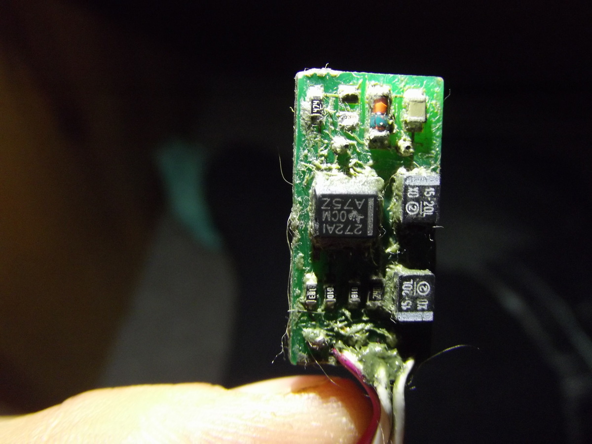

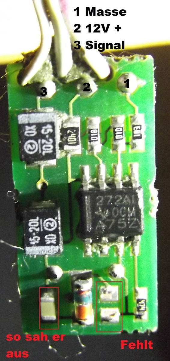

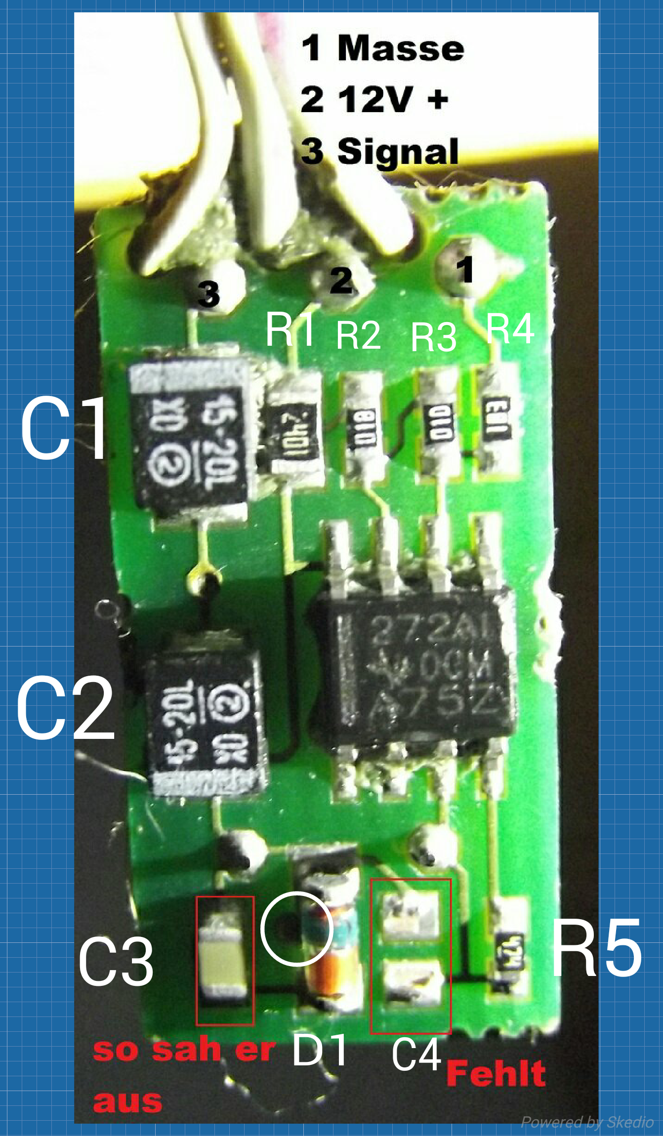

Hallo, ich habe hier ein Lichtsensormodul das von einem Lichtsensormodul
für ein Kfz stammt. Mir ist hier ein Kondensator verloren gegangen. Ich
hatte mir den noch beiseite gelegt. aber irgendwie ist der doch
weggekommen.
Mal eine frage an euch experten.
1. Wie kann ich herrausfinden, welcher Kondensator dort fehlt? Ich weiss
nur das es der selbe ist wie rechts daneben.
2. Welchen schaden kann eine Schaltung nehmen, wenn die werte nur etwas
daneben liegen????
Vielen Dank

Erstmal was Grundlegendes: was ist oder macht ein Lichtsensormodul?
Rauszufinden welcher Kondensator da drin war wird echt schwierig! Das
klappt nur wenn Du die Schaltung besorgst oder jemanden findest der das
gleiche Modul hat wo man dann "abgucken" könnte!
Da man die Schaltung nicht kennt, kann man auch nicht sagen was ein
fehlen des Kondensators für Auswirkungen hat.
von Timmo H. (masterfx)
Da bleibt nur Schaltung reverse Engineeren um herauszufinden wofür der
kondensator zuständig war um ihn richtig zu dimensionieren.

So unscharf wie das Photo ist, kann man den Wert nur raten - und
draufstehen tut auf den Kondensatoren sowieso nichts.
Darum tippe ich mal auf 100nF/50V
von Danny (Gast)
Das lichtmodul misst halt das Licht und gibt den wert an das Carmodul.
Das carmodul schaltet denn Licht an, wenn es zu dunkel ist.
Im lichtmodul gehen 3 Leitung rein
1X Masse, 1X 12v und eins scheint die Signalleitung zu sein.
Auf dem Wiederstand oder Kondensator steht nix drauf. Also abschauen
bringt recht wenig

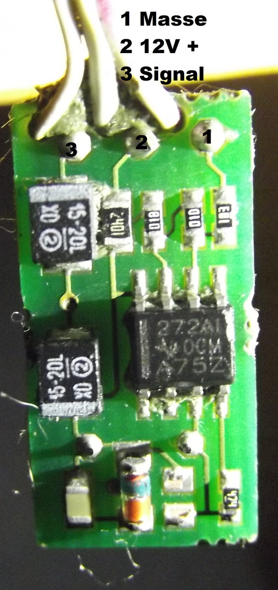

Ja ich weiss. desshalb frage ich ja hier nach. Vieleicht kennt ja jemand
die schaltung oder ob da jemand ne ahnung davon hat
Vieleicht hilft das Bild ja
von Wolfgang (Gast)

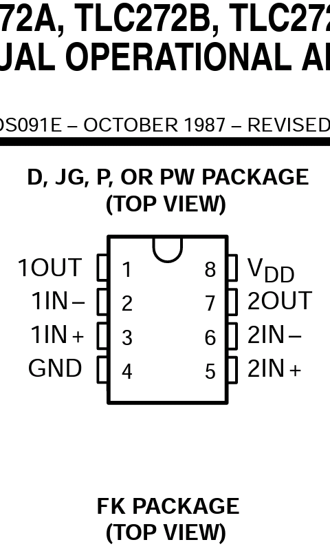

Der 8-beinige Käfer könnte ein TLC272 sein. Da müßte man mal rausmessen,
ob das z.B. von der Pinbelegung hin käme. Bei dem Umfang der Schaltung
sollte es doch möglich sein, innerhalb von 10 Minuten einen Schaltplan
zu malen, aus dem sich die Funktion des fraglichen Bauteils erschließen
lässt.

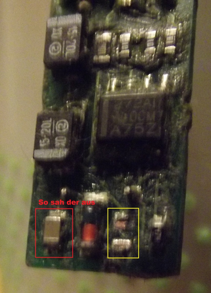

Auf dem Bild vermisse ich den eigentlichen Sensor. Sitzt der als
bedrahtetes Bauelement auf der Rückseite oder was gucken da noch für
Drahtenden aus der Platine?
von Danny A. (trusty36)
Genau der ist auf der Rückseite. Hab mal ein bild vom Hersteller
Mal eine ganz dumme frage. Wozu sind denn Kondensatoren da?????

sau
von Arndt (Gast)
An welchen Leitungen hängt der fehlende Kondensator?
von Danny (Gast)

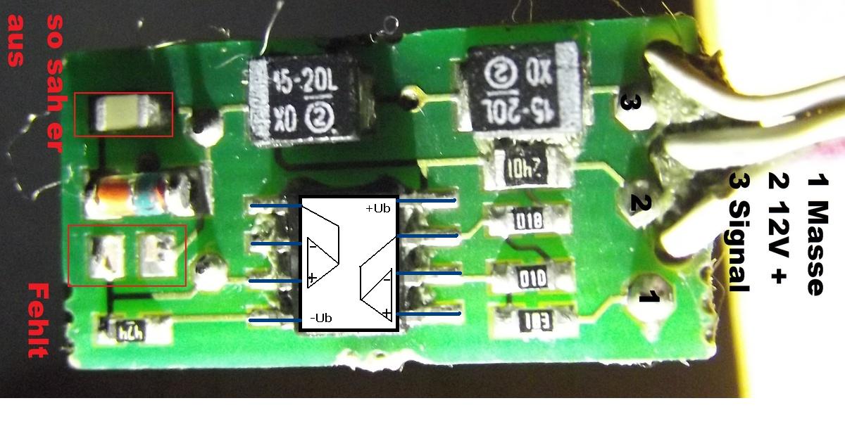

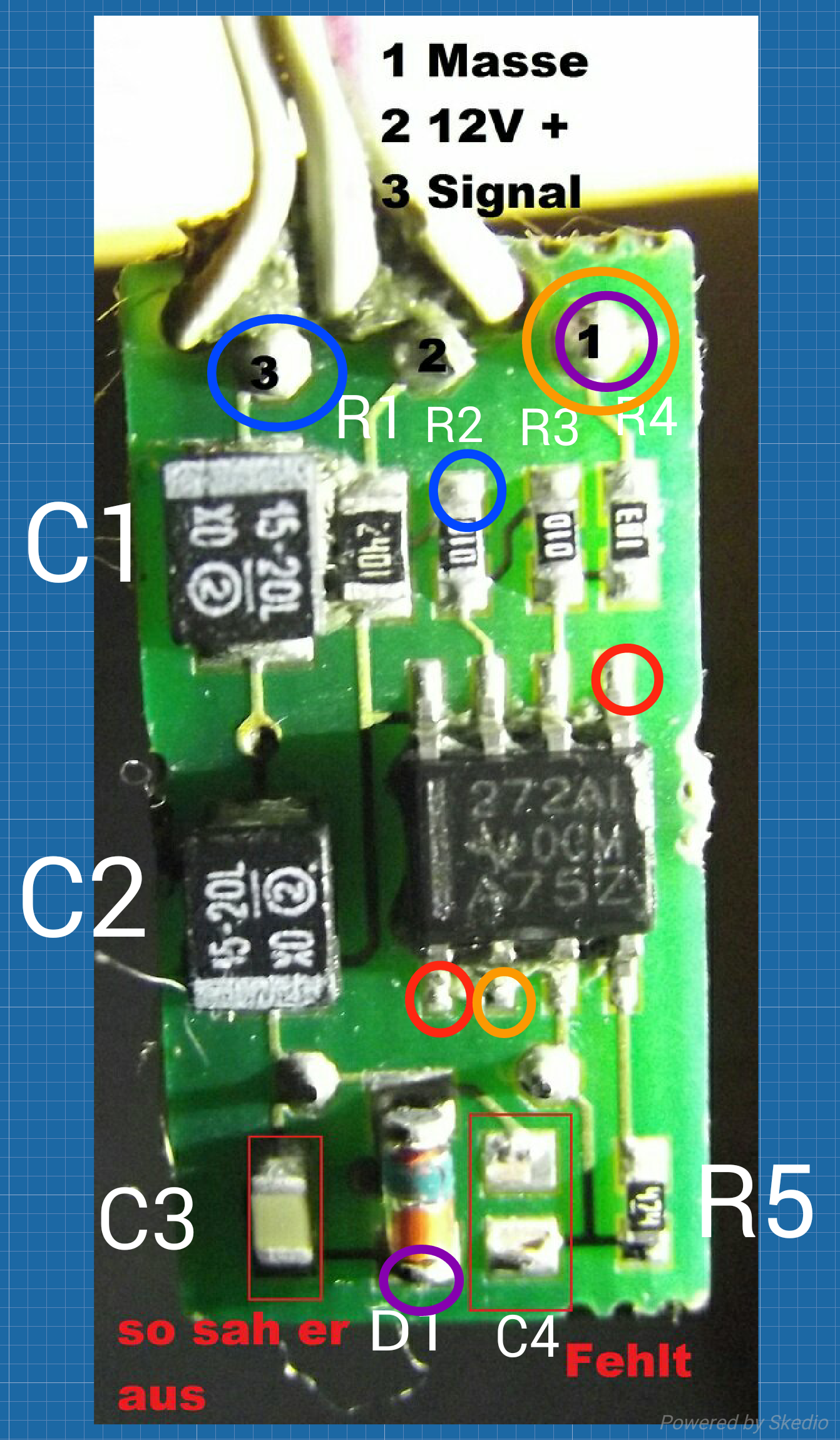

So hab mal alles sauber gemacht und beschriftet
von Danny (Gast)
sorry hatte was vergessen. Also von den chip sind nicht alle pins
belegt.
So ziehmlich weit unten sind 2 LötPunkte. Dort ist die BPW 21 Fotodiode,
10µA/550nm.
Vieleicht hilft das weiter
von Jonas G. (jstjst)
Im Datenblatt von TI ist zwar nur ein Chip mit der Aufschrift 272BI
vermerkt, aber ich gehe trotzdem davon aus, dass es ein TLC272 ist.
Wenn du mal ein Schaltplan zeichnest könnte man im Datenblatt schauen ob
eine entsprechende Beispielschaltung drin ist.
Jonas

Noch eine Frage. Wenn es der falsche Kondensator ist, kann da mit der
Platine was passieren????
von Arndt (Gast)

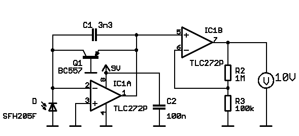

Scheint eine Art log. Verstärker zu sein (weg. der Diode).
Wahrscheinlich, um den Strom von der Foto-Diode zu linearisieren!?
Der abgebrochene C scheint sich im Signalweg zu befinden.
danny schrieb:
> ?????? Wie soll ich das denn machen????
Wenn mögl. mit einem Durchgangsprüfer die Verbindungen zw. den Bauteilen
aufstöbern und skizzieren.
Nach meiner Meinung nicht.
Mit 1nF anfangen, dann 10nF, dann 100nF testen. 100pf nicht vergessen!

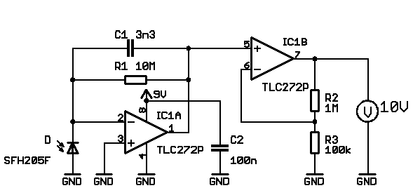

So ähnlich sollte deine Schaltung auch aufgebaut sein - nur mit einer
Diode statt 10M.
https://www.mikrocontroller.net/attachment/60122/ir-thermometer.png

von Arndt (Gast)
https://www.mikrocontroller.net/attachment/60341/ir-thermometer2.png
Oder so...
Ich würde tatsächlich mal einen Wert zw. 1nF und 4,7nF ausprobieren.
von Arndt (Gast)
danny schrieb:
> Ist aber sicher, das das ein Kondensator ist?????? Oder wiederstand?????
Wenn er aussah wie das andere markierte Objekt auf der Platine ist es
mit imho 99%er Sicherheit ein Kondensator.
Wenn du es genauer wissen willst, poste einen Schaltplan.
Ich bin jetzt mal so freundlich und malte einen Schaltplan für dich.
Mindestens 99% der Leute hier im Forum würden das nicht tun.
Hast du ein Messgerät um die Widerstände(R) auszumessen?
Jonas
> dich. Mindestens 99% der Leute hier im Forum würden das nicht tun.
> Jonas
Hey vielen dank. Jetzt weiß ich was gemeint ist.
Ja habe ich.
Unten sind keine Leiterbahnen nur der Lichtsensor
Gut
Dann mess mal alle Widerstände.
von Danny (Gast)
R1 =   2,39k Ohm      (müsste richtig sein multimeter steht auf 20k)
R2 =   999 Ohm
R3 =   99.6k Ohm      (multimeter steht auf 200k)
R4 =   17,96k Ohm     (multimeter steht auf 20k)
R5 =   463k Ohm       (multimeter steht auf 2000k)
> Diode statt 10M.
Kommt ziemlich hin.
Unter D1 ist so ein Punkt. Geht der auf Masse? Hat die untere Seite von
D1 eine Verbindung zu dem Punkt?
Ist Pin 2 von dem IC mit Masse verbunden?
Ist die obere Seite von R2 mit Signal verbunden?
Jonas
von Danny (Gast)
> Seite von
> Jonas
Die lötpunkte bei D1 Sind für den Fotosensor. Oben steht irgendwo was
für einer das ist.
Welcher ist Pin2 ?
Wenn du den meinst, der zu R3 geht ja
1. Ich mein den AIF dem Bild weiß markierten
2. siehe Anhang
3. heißt das die obere Seite ist mit signal verbunden.
4. ist Pin 1 mit Pin 5 verbunden?
Jonas
von Danny (Gast)
> 2. siehe Anhang
> Jonas
zu 1. neee das ist ein Ketpopel. Womit der das Sensormodul befestigt
war.
Zu den Pins. Ich habe da echt keine ahnung.
Wenn ich den so hindrehe das der Strich unten ist, denn ist der ganz
oben Links nicht belegt und der rechts ganz unten und darüber auch nicht
belegt
wenn ich die Obere seite von R2 messe zeigt er 00000 an. Also müsste ja
dirket durchgehen die untere 1000Ohm
Du müsstest an deinem Multimeter einen Durchgangsprüfer haben. Wenn du
dann die Messleitungen zusammen hältst sollte es piepsen.
Dann hältst du die eine messleitung an den rot markieren Punkt und die
andere an den anderen roten Punkt und schreibst dann hier rein pb es
gepiepst hat. Das machst du mit allen markierten Punkten.
Jonas

von Danny (Gast)
Jonas G. schrieb:
> Mist falsches Bild
Rot     = Hat durchgang wiederstand 0
Blau    = Hat durchgang Wiederstand 0
Violett = Hat durchgang Wiederstand 0
beige   = Hat kein durchgang
Hier mal der Schaltplan
Ich denke der Kndensator hat einen Wert zwischen 10nF und 100nF
Kannst du C3 ausmessen
Falscher Schaltplan
von danny (Gast)
Jonas G. schrieb:
> Falscher Schaltplan
Soll es so aussehen????
Aber danke.... Ich kann nur nix damit anfangen
von danny (Gast)
Jonas G. schrieb:
> https://www.mikrocontroller.net/articles/Operation...
Blicke da nicht durch...... Hat es was mit den letzten Schaltung zu tun?
Denn dürfte es ja 100uf sich in oder?

von Stephan H. (Gast)
Einfach mal die genannten 10-100nF probieren.
Da geht nix kaputt.
