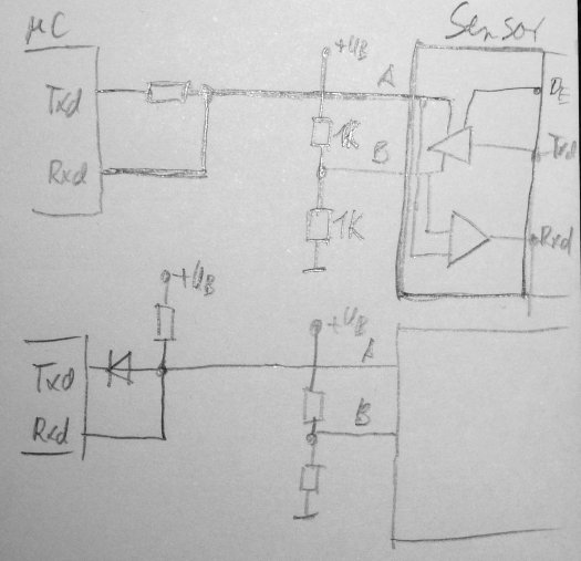

grundsätzlich kann man die notwendigen RS485-Pegel auch mit sehr
einfachen Mittel erzeugen.
RS485 werte ja die Differenz zwischen den beiden Leitungen A und B aus.
Wenn du die B-Leitung vom Sensor mit einem Spannungteiler auf 1/2 Ub
setzt kannst du im Prinzip direkt mit Logikpegel auf die A-Leitung
gehen.
Um keinen Pegelkonflikt beim Senden vom Sensor zum uC zu verursachen,
muß die Txd-Leitung entkoppelt werden.
Im Anhang findest du 2 einfache Varianten, si so funktioniere sollten.
Das geht natürlich nur mit kurzen Kabellängen geringen Baudraten
problemlos.
Gruß Öletronika
#4340704
> Stefan U. schrieb:
> Das ist nicht wirklich RS-485.
ja logisch, denn wenn der Fragesteller "richtiges RS485" wollte, dann
sollte er auch einen "richtigen RS485-Treiber" nutzen. Aber eben genau
das wollte er offenbar nicht
Zitat: "Nix Profi, nur Bastelbau, 5V reichen auch."
Allerdings, wenn er doch einen RS485-Treiber wollte, der nur sehr klein
ist, dann wäre so was doch eine alternative Lösung im QFN-Gehäuse 3x3mm:
http://www.ti.com/lit/ds/symlink/sn65hvd75.pdf
Gruß Öletronika

#4341616
> umdeutung schrieb:
> Ja, mea culpa. Mittlerweile müsste der Betreff sowieso eher "RS485 vs.
> CAN in Sterntopologie heissen: Pest oder Cholera" heissen ;)
mein Gott, ist es denn so schwer in der Ausgangsfrage mal halbwegs die
Randbedingungen zu nennen und sich nicht über 50 Postingsverteilt jedes
relevante Detail aus der Nase ziehen zu lassen.
Das hört sich erst so an, als wolltest du mal eben provisorisch einen
einzigen Sensor an eine uC anschließen und dafür die Verdrahtung des
Treibers sparen.
Dannn werden aus 1 Sensor 50 Sensoren und aus RS485 wird eine extreme
Sternstruktur??? Das nenne ich maximale Verarschung der Forenteilnehmer.
Die Mühe dafür noch einen Schaltplan zu mache, den zu fotografieren und
zu bearbeiten hätte ich mir wirklich sparen können.
RS485 ist ein Feld-BUS, der in aller Regel als Linien-BUS für max.
Störsicherheit auf langen Leitungen bis ca. 1000m zu nutzen ist.
Dazu kommen meist auch Baudraten, die es erforderlich machen, die lange
Leitung impedanzmäßig abzuschließen. Die Terminierung ist dann
grundsätzlich nur an den Leitungsenden zu setzen.
Bei einer Sternstruktur mit dutzenden Slaves kannst du diese Konzept
aber komplett vergessen. Eine Terminierung an 50 Slaves wäre ziemlicher
Humbug.
Es ist auch nicht wirklich notwendig, wenn man poplige 10...20m hat und
dazu niedrigste Baudraten. Hier ist viel eher auf eine ausreichende
Bandbreitenbegrenzung an den Treibern zu achten, dann kann man die paar
Meter Leitunglänge zu den Sensoren auch locker als kurze Leitungen
definieren. HF-Effekte an Wellenleitern muss an dann nämlich nicht
berücksichtigen.
Das gilt dann im Prinzip auch für CAN.
Da steht jetzt also erstmal die Frage, was du überhaupt willst?
Alleine das Schlagwort "differenzielle Leitung" bringt dir wenig, wenn
du die Konzepte eh vergewaltigst und sonst nicht weißt, auf was es bei
der Anwendung überhaupt ankommt. Es nenne das Konfusion und
Konzeptlosigkeit.
Statt aleo
So würde ich doch überlegen, ob nicht einfach eine ganz normale
Spannungübertragung völlig ausreichend ist. Dann kann ganz normal
bidirektional übertragen werden.
Um da eine ausreichende Störsicherheit zu erreichen, sind trotdem einige
Massnahmen sinnvoll anzuwenden. So braucht man ausreichend
leistungsfähige Treiber (RS232 ist dafür auch nicht unbedingt notwendig
und original schon gar nicht dafür ausgelegt).
Ich würde an den Enden auch einen Abschluss mit einer Last beschalten,
die auch 50-fach parallel nicht zu Problemen führt (z.B. ca. 1kOhm).
Aber über die konkreten und Störeinflüsse Randbedingungen wissen wir ja
auch nix.
Gruß Öletronika
