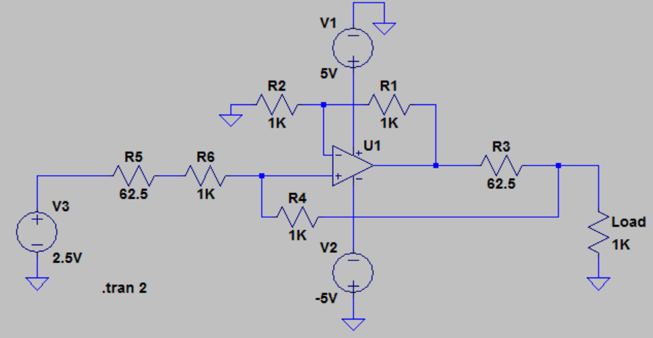

Habe mir jetzt mal eine andere (angeblich bessere) Stromquelle aus dem Tietze/Schenk zusammengeklickt. Leider bekomme ich auch hier nicht das gewünschte Ergebnis.

Hi Jens, die zweite Schaltung ist Overkill für ein paar Milliampere. Ich würde an Deiner Stelle da etwas analytischer herangehen als "Oh, geht irgendwie nicht, probier'n wir was neues". Sonst wirst Du nie auf einen grünen Zweig kommen, auf Anhieb perfekt funktionieren tut eine Schaltung selten. Das heißt nicht umsonst "Entwicklung". Welchen OP hast Du in Deiner ersten Schaltung gehabt? Was meinst Du mit "der Strom ist abhängig von der Last". Gib mal ein paar Zahlen an, bei welcher Ausgangsspannung welcher Ausgangsstrom fließt.

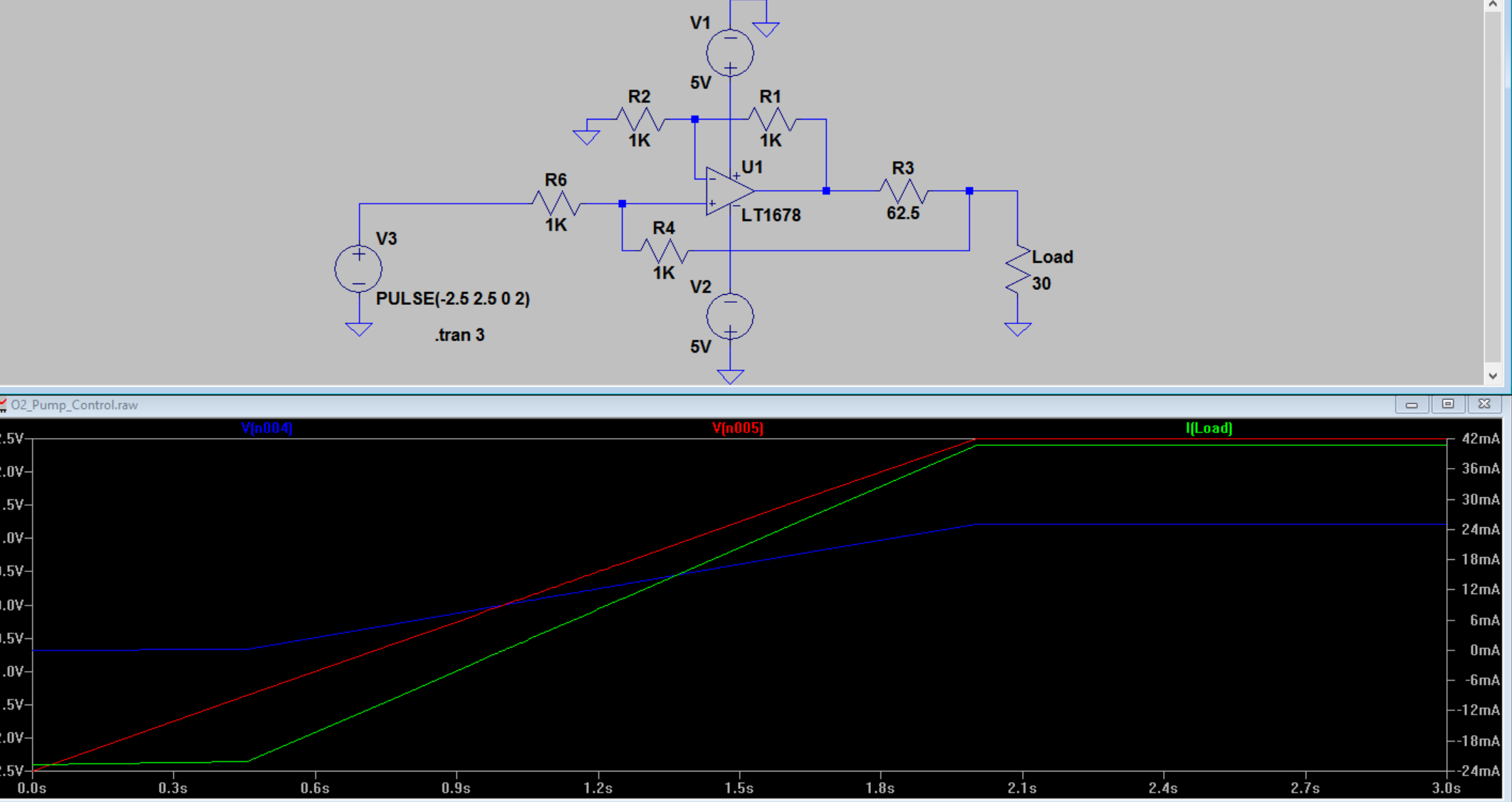

Ich habe noch keinen bestimmten OP herausgesucht, habe aber erst einmal mit dem LT1678 simuliert. Die Schaltung soll erstmal in der Simulation funktionieren. Bei einer Last von 30 Ohm kann ich den Ausgangsstrom, mit -2,5V...+2,5V Eingangsspannung, zwischen etwa -23 mA und etwa +40 mA steuern. (Versorgung des OP mit +/-5V). Das verhält nicht nun mittlerweile auch in einem kleinen Bereich der Last relativ stabil. Aber leider nicht von -40mA bis +40mA. Liegt wahrscheinlich am gewählten OP oder?
Blau ist die Ausgangsspannung Rot die Eingangsspannung Grün der Ausgangsstrom

Der LT1678 hat laut Datenblatt einen Kurzschlußstrom von typisch 29mA bei 25°C und 5V. Garantiert über Exemplarstreuung und Temperatur sind 14mA. OK, Du hast 10V, da aber für höhere Spannungen keine weiteren Werte gegeben sind wird das nicht helfen. Nimm doch mal einen LT1366.

Nicht aufgepaßt, der garantiert auch nur 30mA bei 30V (immerhin macht er die 40mA typisch). Auf jeden Fall reicht er, um zu sehen, daß das Problem in der Tat am OP liegt.

Jens K. schrieb: > Ich hatte jetzt auch den LT1352 ausprobiert. Trotzdem funktioniert es > nicht mit +/-2,5V Eingang statt +/1V. Meine Frage war, woran das liegt? > Bin leider noch nicht so lange im Thema OP drin;-) Das liegt daran, dass du mit R1 und R2 einen nichtinvertierenden Verstärkung mit Verstärkung=2 baust. Gibst du am eingang 2.5V rein will der Ausgang auf 5V. Da deine Versorgung aber 5V hat wird es da nach oben eng für den OpAmp. Mach mal die Versorgungsspannung größer.
Und solltest du U3 nicht verwenden wollen, dann mach bitte R4 und R6 deutlich hochohmiger. Das reduziert den Fehlerstrom, wodurch dein Kostantstrom dann deutlich näher an I_out=V3/R3 liegt.
Markus B. schrieb: > Da deine Versorgung aber 5V hat wird es da nach oben > eng für den OpAmp. > Mach mal die Versorgungsspannung größer. Hmm wobei...du hast ja auch eine Mittkopplung welche das teils kompensiert. Wird wohl eher daran liegen, dass der LT1678 in die Strombegrenzung geht. Mach mal deinen R3 auf 620 Ohm. und teste dann nochmal mit +/-2,5V. Der Strom sollte dann problemlos von -4mA bis 4mA eintellbar sein. Was beweist, dass es an der Strombegrenzung des LT1678 liegt.

Das ist nicht richtig, der Ausgangsstrom ist (in der ersten Schaltung
von Jens) exakt V3/R3 - Bauteile ohne Toleranz vorausgesetzt.

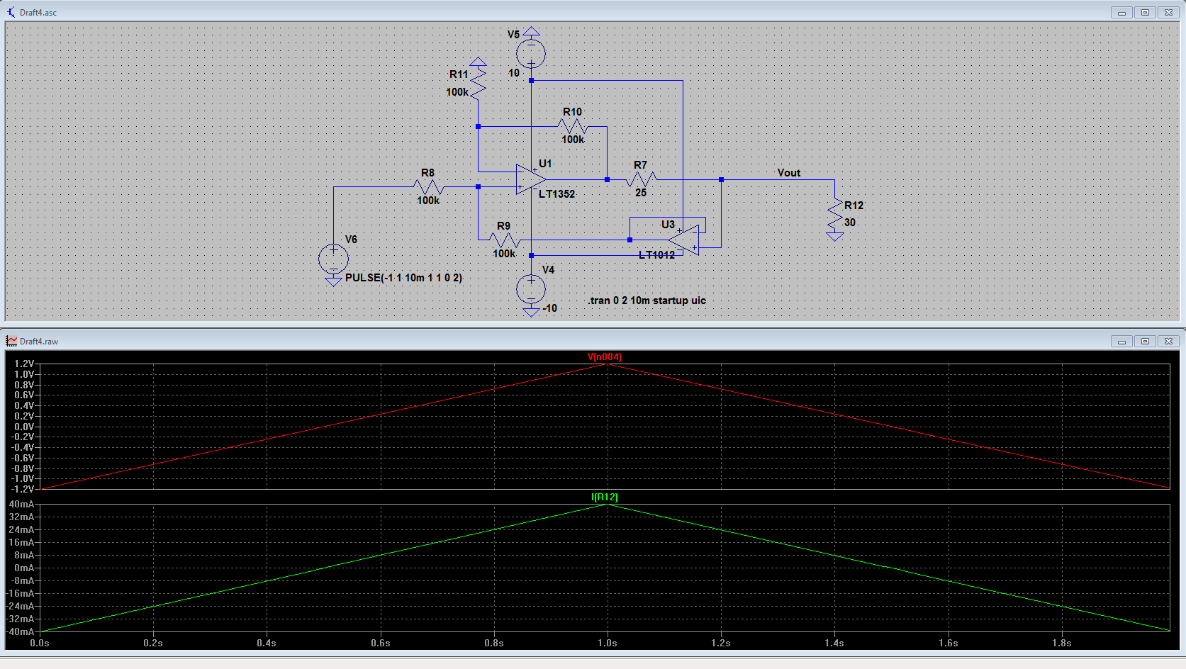

Es funktioniert jetzt mit dem LT1352!!!!! Bei +/-2,5V Signal, +/-12v Versorgung, liefert er einen Ausgangsstrom von +/-40mA bei +/-1,2V. Perfekt! Vielen Dank Markus B.! Jetzt muss ich mir nur noch nen Inverter mit Tiefpass basteln, der mir aus dem 5V PWM-Signal ein +/-2,5V Signal macht, aber das ist ein anderes Projekt. Eine Verständnisfrage hätte ich noch: Warum kann der OP die +/-40mA bei +/-1,2V mit +/-12v Versorgung liefern, aber nicht mit +/-5V? 5V ist doch immernoch mehr als 1,2V

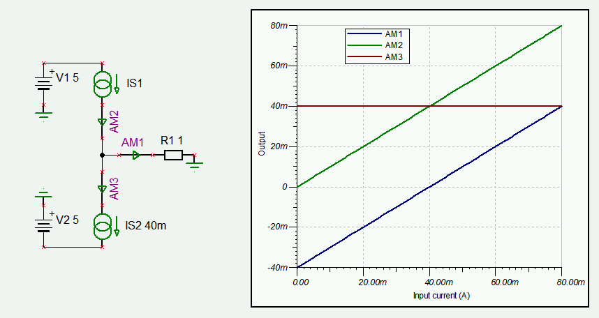

Jens K. schrieb: > Jetzt muss ich mir nur noch nen Inverter mit Tiefpass basteln, der mir > aus dem 5V PWM-Signal ein +/-2,5V Signal macht, aber das ist ein anderes > Projekt. Nöö, nicht unbedingt. Du könntest anstelle einer mit +-2,5V gesteuerten bipolaren +-40mA-Stromquelle auch eine mit 0...+5V gesteuerte unipolare 0...80mA-Stromquelle nehmen, wenn du die mit einer festen -40mA-Stromquelle zu einer negativen Spannung zusammenschaltest.
Kannst du das nochmal genauer erläutern?
#4339604
Du nimmst eine Stromquelle mit konstant -40mA. Dazu eine gesteuerte Stromquelle mit 0...+80mA. Wenn du die Stromquellen an einem Punkt zusammenführst (da wird die Last gegen Masse angeschlossen), ergibt sich ein resultierender Strom von -40mA...+40mA.
Selbst das ist nicht notwendig. Du kannst R11, aus Markus seinem Schaltplan, auch an eine positive Spannung statt GND anlegen, und so einen Offset für dein Steuersignal erzeugen.
Funktioniert super! Danke
