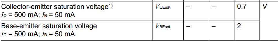

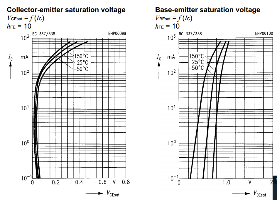

Bei 500mA und VceSat = 0,7V ist ein hfe von 10 angegeben.
Bei der Verlustleistung würde er sich auch noch wohlfühlen!
Vbe und den Drop vom NE555 nicht ganz vernachlässigen.
Nun... die Bezeichnung "hfe" in den Diagrammen ist
Schwachsinn. Ausführliche Begründung auf Anfrage.
Ja bitte.

Folgendes: Die Verwendung des Kürzels "hfe" in Diagrammen
für die Sättigungsspannungen ist grob sinnwidrig, weil
hfe nur im Linearbetrieb definiert ist.
Korrekt wäre an den Diagrammen so etwas wie "Ic/Ib = 10",
und ich meine, ich hätte das in anderen Datenblättern
(von NXP? Infineon?) auch so gesehen.
Der Linearbetrieb (den es bei Bipolartransistoren ohnehin
nur näherungsweise gibt) hat als Voraussetzung, dass einer
der Ströme - normalerweise der Basisstrom Ib - von außen
eingeprägt wird.
Der andere Strom, i.d.R. der Kollektorstrom Ic, stellt sich
dann nur als Folge der Stromverstärkung ein; die
Außenbeschaltung spielt dafür keine Rolle.
Im Schalterbetrieb ist das anders. Hier werden Ic und Ib
von der Außenbeschaltung diktiert! Die Angabe von hfe ist
hier sinnlos - die Ströme hängen ja gar nicht vom Transistor
ab, sondern werden beide vorgegeben!
