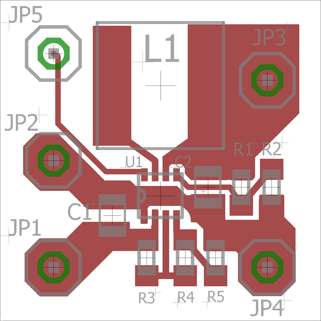

Einen wesentlichen Schwachpunkt sehe ich:
führe die Feedbackleitung niemals unter Spule oder Kondensator vom
Eingang oder Ausgang durch, da könnte es zu Störungen durch kapazitive
Kopplung kommen. Lege die lieber auf die Unterseite der Platine.

Anbei die Eagle-Dateien.
Ich möchte selbst geätzte Breakouts für verschiedene Step-Down-Wandler
anfertigen, daher kommen nur einseitige Platinen in Frage. Außerdem
sollen die Stifte immer an der gleichen Stelle sein, damit ich die

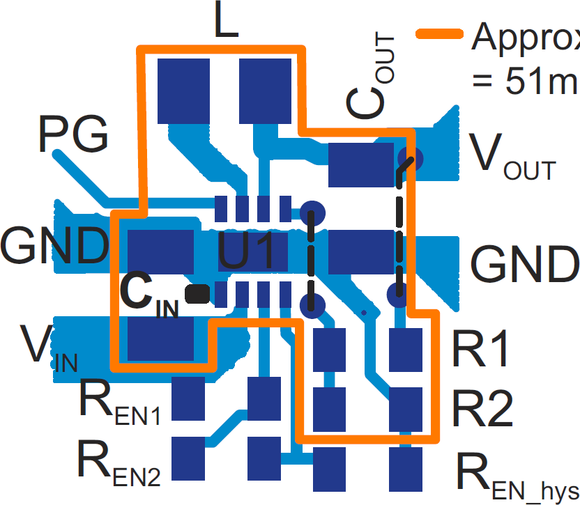

Module tauschen und testen kann. Vorlage ist das Layoutbeispiel aus
dem Datenblatt. Wahrscheinlich muss ich eine Drahtbrücke vorsehen,
denn der Ausgangsstrom bei den Wandlern geht bis zu einem Ampere,
da sollte man nicht zu dünne Leiterbahnen verwenden.

Gerade DAS wird nix. Die Layoutvorschläge von TI setzen für solche
Gehäuseformen voraus, dass unter dem IC Thermal Vias sind, die die
entstehende Wärme an eine solide Ground Plane abführen. Die Platine ist
hierbei ein wichtiges Bauteil, und die Funktion des Kupfers als
Kühlkörper nicht zu unterschätzen.
Daher: KEINE einseitigen Platinen. KEINE nicht durchkontaktierten
Platinen. Ohne Durchkontaktierung wird die Wärme viel schlechter
abgeführt.
Sorry für die schlechten Nachrichten, aber Du solltest Dir eher
Bausteine im TO220/263 oder so aussuchen.

Also für mich sieht das brauchbar aus. Evtl. den linken Anschluss von L1
noch verbreitern, und rechts die Fläche einschneiden damit der
Ausgangsstrom vom Kondensator abgenommen wird.

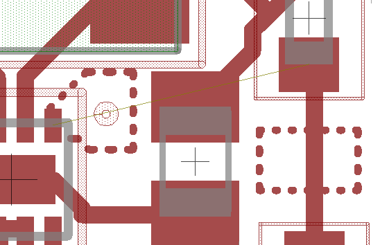

Ich beabsichtige, C2 etwas nach rechts zu versetzen und eine
Drahtbrücke vom Feedback-Pin des ICs zu den Widerständen zu
setzen. Dazu möchte ich ein Polygon um den Feedback-Pin setzen
und darin ein Loch bohren. Die Bauteile möchte ich im Ofen
löten und die Drahtbrücke eventuell von Hand.
Meine Frage: Welchen Lochdurchmesser würdet Ihr nehmen und wie
groß sollte das Polygon sein, damit man das noch bohren und
löten kann.
