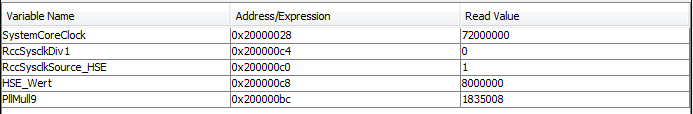

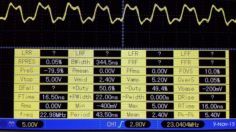

von Ludwig II. (Gast)
Danke für deine Hilfe hp-Freunde.
Ich habe mir einige Variablen über das STM Studion ausgeben lassen.
(siehe Bild debug)
Ich habe die Variablen nach der SystemInit(); abgefragt.
Auf dem anderen Bild (oszi_mco_sysclk) sieht man das Ergebnis, was am
MCO-Pin dabei herauskommt.
Welchen Wert könnte/sollte ich noch überprüfen?
Wie gesagt, in der system_stm32f10x.c habe ich nichts geändert, auch
nichts in der header. Die sind noch Original. Sollte doch dann
eigentlich funktionieren :-(

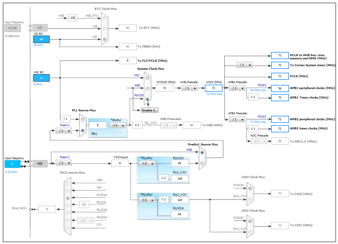

@CAN-Fan
CubeMX habe ich nur mal zum rumtesten benutzt, welchen Teiler ich wo
einstellen muss um auf meine gewünschten Takte zu kommen (siehe Bild).
Für mein Projekt benutze ich es aber nicht.
Den Gedanken hatte ich auch schon ...
Wenn ich am MCO Pin messe, sollte doch bei Ausgabe von:
HSE: 8Mhz
PLLCLK_DIV2: 36Mhz
SYSCLK: 72Mhz
zu messen sein oder liege ich da falsch?
