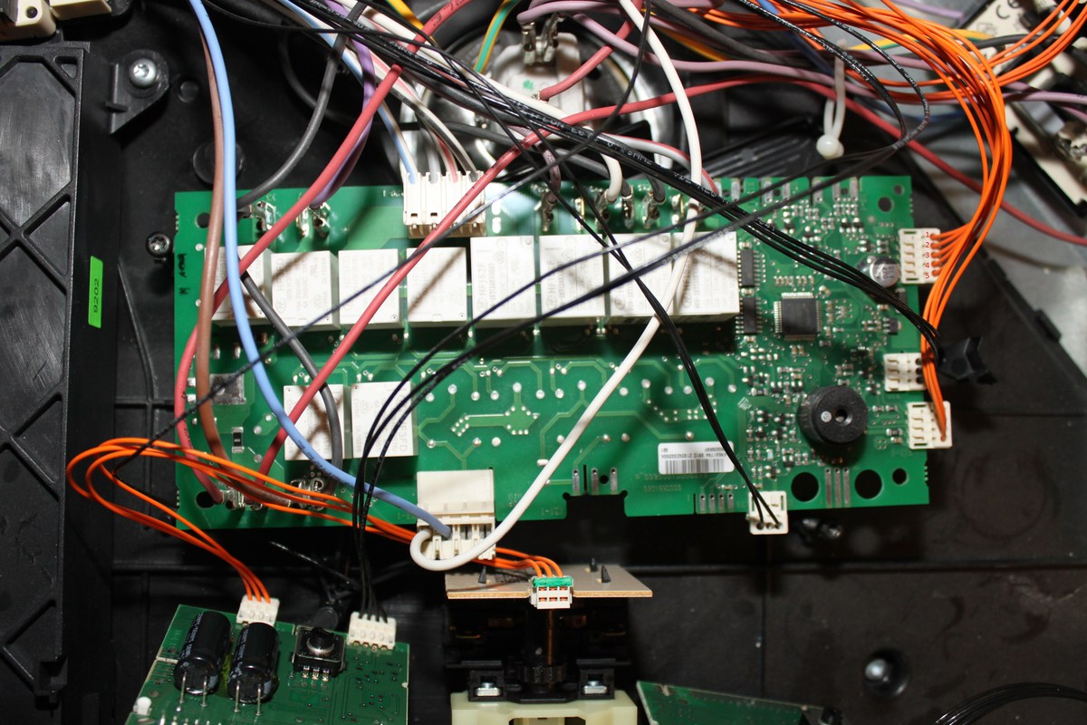

mein Backofen hat den Geist aufgegeben und funktioniert überhaupt nicht
mehr. Nicht einmal die Uhr.

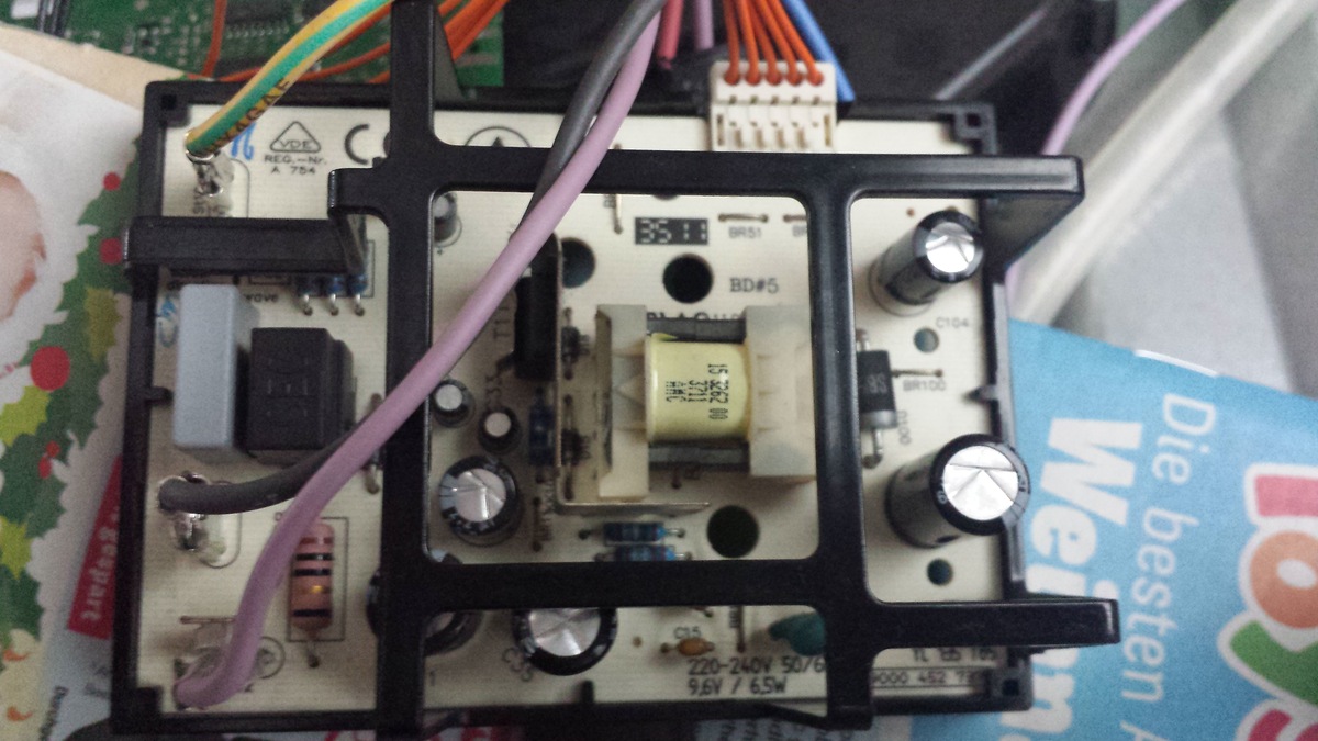

Ich habe mir das Netzteil angeschaut. Am Eingang liegen die 230V und am
Ausgang gibt es 5 Leitungen. Jedoch wenn ich die Steuerleitung
anschließe ändern sich die Spannungswerte am Ausgang. Das Problem ist
dass ich keine Schaltung zu diesem Netzteil gefunden habe und auch nicht
weiß welche Spannungswerte am Ausgang anliegen sollen.
Wie würdet ihr auf Fehlersuche gehen, wenn ihr keine Schaltung zu diesem
Netzteil habt. Würdet ihr jedes Bauteil einzeln auslöten und prüfen oder
habt ihr eine andere Taktik.

Welche Spannungen misst du denn?
Wenn diese plausibel sind und bei Anschluss der Ofen-Elektronik
zusammenbrechen, kann auch die Steuerung (und nicht das Netzteil) defekt
sein..

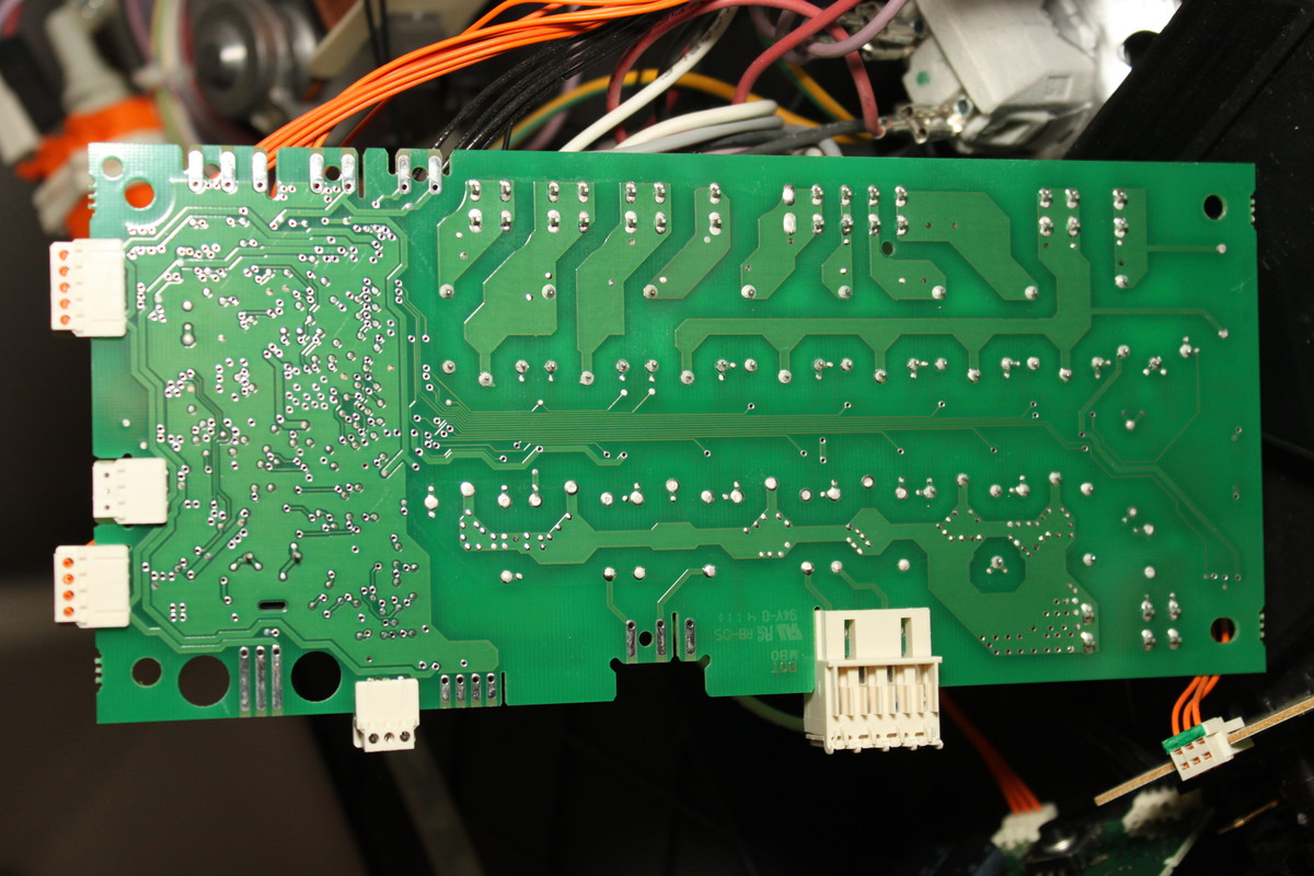

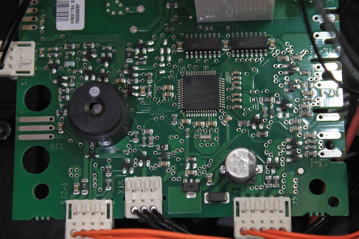

Das dürfte schon so passen, laut Platine müssten es 9,6V sein bei 6,5
Watt.
Glaub eher da hat die Steuerung einen weg und zieht das Netzteil mit
runter.
Gibts auch Bilder von der Steuerung selbst?

also die Belegung sieht etwa so aus:
1     +9,6V
2,4   Masse
3,5   (Schalteingang ?)
jetz könnte man natürlich probieren auf 1/2 die 9,6V mit Strombegrenzung
0.75A anzulegen ...
Die Niederspannunsseite dürfte potentialfrei sein, da Masse mit PEN
verbunden ist.

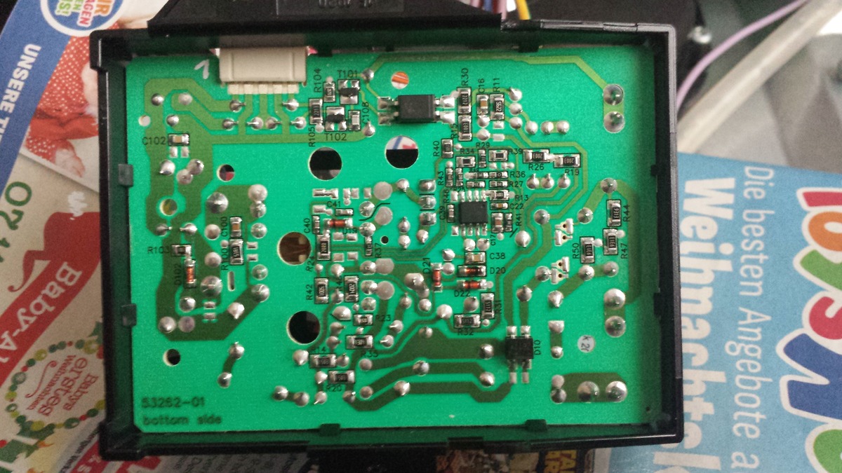

die Belegung ergibt sich genauerer Ansicht der Print.
Die Spannungsangabe aus der Beschriftung und ist plausibel, da auf der
Steuerungsprint nach dem Eingang von Pin 1 ein Spannungsregler sitzt.
Dessen Wert kann ich aber mangels (lesbarer) Bezeichnung nicht
bestimmen. Ich vermute 5V, das würde zu 9,6V ungeregelt passen.
Wären es 5V ung. und 3,3V Regler (heutige Technik) wären vermutlich die
Elkos 6,3V und nicht 12V.
