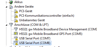

Hi, ich habe Windows 7 als 64Bit Version auf meinem Laptop installiert.
Den Laptop habe ich vor längerer Zeit formatiert (Thinkpad Edge E330)
Heute wollte ich mal wieder meinen USB auf RS232 Converter von Delock
und mein FTDI USB RS232 Breakoutboard verwenden. Den VCP Treiber habe
ich von der FTDI Seite geladen und die ausführbare Datei für die
Installation des FTDI Treibers installiert. Installation war auch
erfolgreich.
Sobald ich aber den Converter von Delock oder das Breakoutboard mit dem
FTDI Chip per USB mit dem Laptop verbinde, erscheint immer ein gelbes
Ausrufezeichnen an dem entsprechenden Com-Port..
Hat jemand eine Idee was das Problem sein könnte?
Grüße Daniel

hast Du schon überprüft, ob Du irgendwelche Altlasten "herumspuken"?
CMD öffnen "set devmgr_show_nonpresent_devices=1" eingeben. Anschließend
durch Eingabe von "devmgmt.msc" den Gerätemanager starten. Im Menü des
Gerätemanagers unter "Ansicht" die Option "Ausgeblendete Geräte
anzeigen" aktivieren. Überflüssige und inaktive Geräte löschen. Danach
ggf. neu starten.
