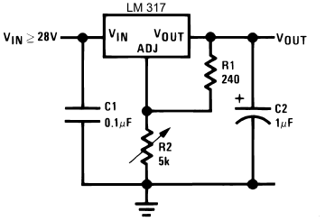

Hallo Forum!
Ich wollte das Forum um eine weitere Frage zum Thema LM317 "bereichern".
Die Antwort habe ich im Forum so nicht gefunden, wenn dann nur sehr
indirekt.
Ich habe etwas mit diesen Bauteilen experimentiert, mit sehr
bescheidenem Erfolg.
Im ersten Fall war mir die Pinbelegung (TO220) nicht ganz klar.
Nach dem zweiten wußte ich, daß das Bauteil auch eine Schutzdiode haben
sollte.
Mein Fehler, da bin ich mir aber nicht ganz sicher, und das soll auch
die Hauptfrage sein, ich habe die Schaltung erst einmal ganz ohne
Kondensatoren ausprobiert. Im Netz kursieren Meinungen, nach denen das
Bauteil dadurch zumindest nicht gleich kaputtgeht.
Den Widerstand zwischen Ausgang und Adj. habe ich mit 220 Ohm
dimensioniert, 240 werden empfohlen. Das sollte nicht das Problem sein.
Zwischen Adj. und Masse habe ich ein Poti eingesetzt (50k).
Wenn ich das gegen 0 regle, dann fließt ein so großer Strom hindurch,
daß es überlastet wird. Und danach, meine ich, ist der Regler kaputt.
Vielleicht erschwerend hinzu kommt folgendes:
Als Stromquelle habe ich einen alten Eisenbahntrafo verwendet, einige
Stufen bis ca. 14 V. Natürlich Gleichstrom, aber völlig ungeglättet.
Die Ausgangsseite des Reglers müßte man offen lassen können?
Ich habe aber auch eine Glühlampe 6 V, 0,6 W (Rückleuchte Fahrrad)
angeschlossen.
Eine sichtbare Regelung habe ich nicht beobachten können.
Nun habe ich keine Lust, noch weitere dieser Regler zu schrotten, daher
wäre ich für einen Hinweis auf den generellen Fehler, den ich gemacht
habe, sehr dankbar.
Eigentlich wollte ich mit den Reglern Stromregler bauen, die ja
einfacher konstruiert sind, aber ich wollte mir die Spannungsregelung
zumindest einmal anschauen.
Daß die Bauteile so empfindlich sind, hätte ich nicht erwartet.
Alles Gute und vielen Dank für Euer Interesse!
Ramses.
von Harald W. (wilhelms)
Diese Regler sind ziemlich robust. Einige Grundregeln über den
Aufbau der Schaltung sollte man trotzdem beachten, z.B. das man
sie grundsätzlich nur mit gesiebter Spannung betreibt. "Schutz-
dioden" sind aber normalerweise bei korrekter Dimensionierung
nicht nötig.

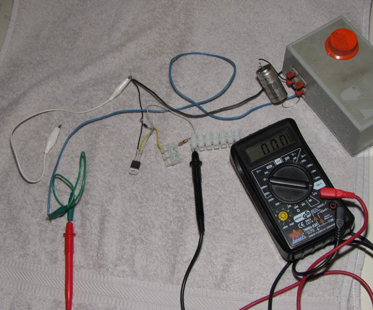

Ich habe die Schaltung jetzt noch einmal als Stromregelung aufgebaut.
Eigentlich ganz einfach, sollte man meinen.
Vout über einen Widerstand mit Adj. verbunden.
Vin an den positiven Anschluß des Netzteils angeklemmt, das Multimeter
an Adj. und an den negativen Anschluß des Netzteils.
Widerstand beträgt rund 33 Ohm.
Am Netzteil hängt jetzt ein Elko mit 1000 µF.
Wenn ich das Netzteil auch nur auf die erste Stufe aufdrehe, dann zeigt
das Multimeter sofort um die 400 mA (nein, nicht den falschen Bereich
eingestellt, 38 mA wären richtig), und ich meine, daß der Strom auch
nicht begrenzt wird, wenn ich am Netzteil die Spannung erhöhe.
In mir keimt der Verdacht, daß die Regler alle(?) kaputt sind.

Der Aufbau ist natürlich improvisiert.
Schwarz - Vin
Gelb - Vout
Grau - Adj
Sorry, versehentlich zweimal die gleiche Datei angehängt.
Vout und Adj sind mittels Widerstands verbunden, das Multimeter als
Strommessgerät hängt in Reihe zwischen negativem Anschluß des Netzteils
und Adj.
Widerstand beträgt rund 33 Ohm, der Strom hätte also nicht über 38 mA
steigen dürfen.
War aber praktisch wohl ein Kurzschluß, jetzt ist ein ebensolcher auch
zwischen Vin und Adj.
Vorher war dieser zumindest nicht messbar.
Daher meine Frage. Darf ich einfach zwischen Vin und Adj. (z.B.) 10 Volt
anlegen, ohne daß ein merklicher Strom fließt oder gar der LM 317
zerstört wird?
Da bei meinen LM317 ein nicht unbeträchtlicher Strom fließt, erklärt
sich auch, warum das Poti beim Herunterregeln anfing zu qualmen (nein,
ganz so schlimm war es nicht, weil ich es sofort ausgeschaltet habe.
Entweder habe ich etwas ganz Grundsätzliches falsch gemacht oder ich
habe sechs defekte LM317 bekommen.
Wie empfindlich sind die Bauteile eigentlich beim Löten?
Beim Löten der Anschlüsse habe ich keine Vorsichtsmaßnahmen (Kühlung
o.ä.) ergriffen.

von Soso (Gast)
die schwarze Messstrippe darf nicht in die rechte Lüsterklemme sondern
in die linke  gelb Vout
von Soso (Gast)
Oh, hab´ mich vertüttelt
von Thomas B. (thombde)
Das kann man aber auf dem Foto auch schlecht erkennen.
Ok, der Elko ist klar.
Rechts unten ist Minus, aber ob die Kabel da richtig angeschlossen sind?

von Ramses (Gast)
> sondern
Nein, zwischen Vout und dem positiven Anschluß des Ausgangs befindet
sich der Widerstand. Der geregelte Ausgang liegt an Adj.
Am Elko liegen tatsächlich maximal gut 26 Volt an.
Aber so weit habe ich das Netzteil gar nicht hochgeregelt. Es dürften so
um die 10 Volt gewesen sein.
Wenn ich einen Strom um die 400 mA messe, der sich auch noch erhöht,
wenn ich die Spannung am Netzteil hochregle, dann brauche ich das nicht
bis zum Maximum weiterzumachen.

https://www.mikrocontroller.net/attachment/89472/LM317.gif
wenn R2 0 Ohm hat weil die Ausgangsspannung 1,25V gewünscht wird stirbt
der LM317?
Ist mir neu.
Der TO hat ja versichert das R1 vorhanden ist und statt 240 Ohm 220 Ohm
hat, das dürfte kein Problem darstellen.

> ach was?
> der LM317?
> Ist mir neu.

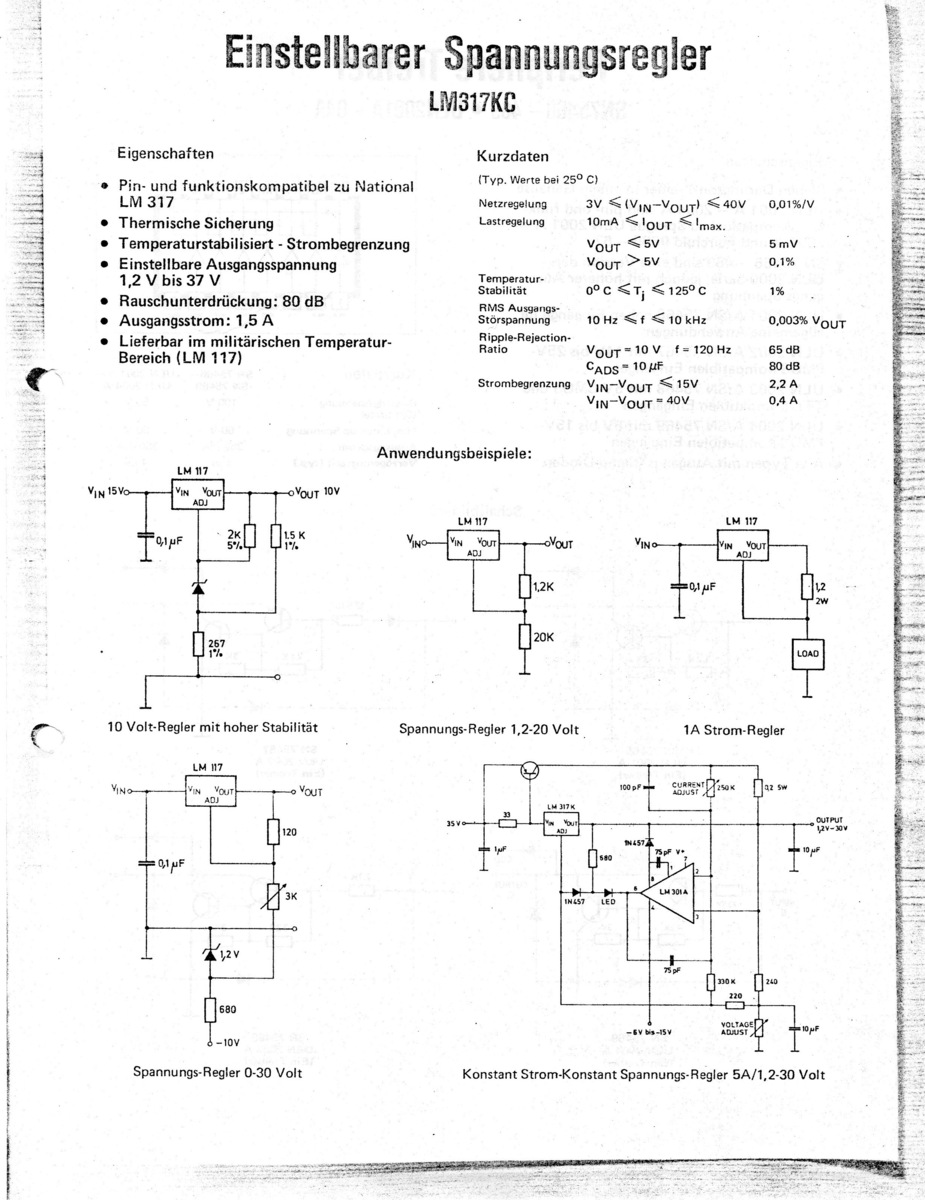

von Mani W. (e-doc)
Hier einige Schaltungsvarianten mit LM 317 KC...
Mani
von Joachim B. (jar)
ADJ auf GND scheint nicht vorgesehen zu sein, OK 1,25V als UA ist
selten, aber deswegen verboten?
Ich seh schon ich muss mal einige LM317 testen.
von michael_ (Gast)
Er hat aber die Schaltung als Stromstabilisierung!
Die ist da nicht dabei.
Unglücklicherweise bzw. aus Sturheit hat er da einen Lastwiderstand von
0 Ohm (MM im Strommeßbereich) genommen.
Da fällt natürlich die gesamte Leistung über den 317 ab.
Das ist natürlich dann grenzwertiger Streß.
Und dabei liegt auch Adj dann faktisch auf UB- .
von michael_ (Gast)
Mist, das dritte Bild ist doch die Stromregelung.
von Kaktusbombe (Gast)

von Ramses (Gast)
Kaktusbombe schrieb:
> Mal eine ganz einfache Frage: Wenn du sagst, du schaltest die
> Spannung
> an: Steckst du dann die Schaltung an den Trafo oder den Trafo ans Netz?
> Mir hat die Einschaltspitze eines Trafos schonmal zwei IC's gegrillt.
> Auch nach Gleichrichter und Glättungselko.
Stecker des Trafos in die Steckdose und auf die erste Stufe aufgedreht.
Wenn da schon ein Strom von rund 400 mA fließt - bei einer
Stromregelschaltung mit einem 32...33 Ohm Widerstand - dann brauche ich
nicht weiter aufzudrehen.
Da hing ein 1000 µF Kondensator zur Spannungsstabilisierung am Ausgang
des Trafos. Daher gehe ich davon aus, daß keine Spannungsspitzen und
-sprünge aufgetreten sind.
von Stefan F. (Gast)
1,25V / 33Ω = 38mA
- o-------------------------------------------------------+
5V          _______                                       |
+ o--------| LM317 |-----[===]---+------(Amperemeter)-----+
           |_______|      33Ω    |
So soll es funktionieren. Wenn bei Dir trotz korrektem Widerstand und
trotz korrekter Beschaltung weit mehr als 38mA angezeigt werden, dann
kann das nur drei Gründe haben:
1) Der Spannungsregler ist kaputt.
2) Dein Multimeter ist kaputt.
3) Der Spannungsregler schwingt, weil du auf die erforderlichen
Kondensatoren verzichtest hast. Siehe "Typical application" im
Datenblatt und "Layout Guidelines".

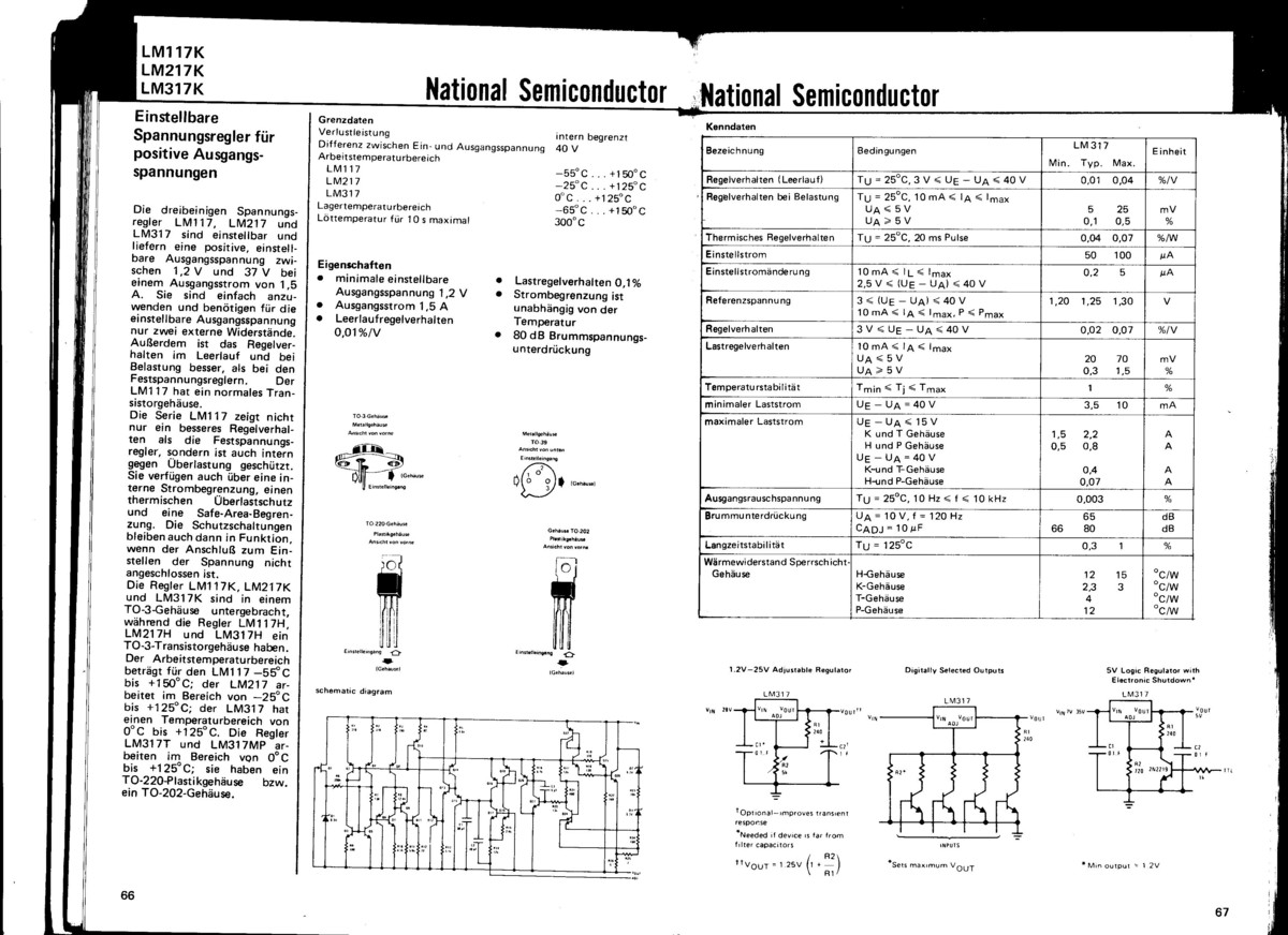

von Mani W. (e-doc)
Hier noch etwas aus dem Datenblatt...

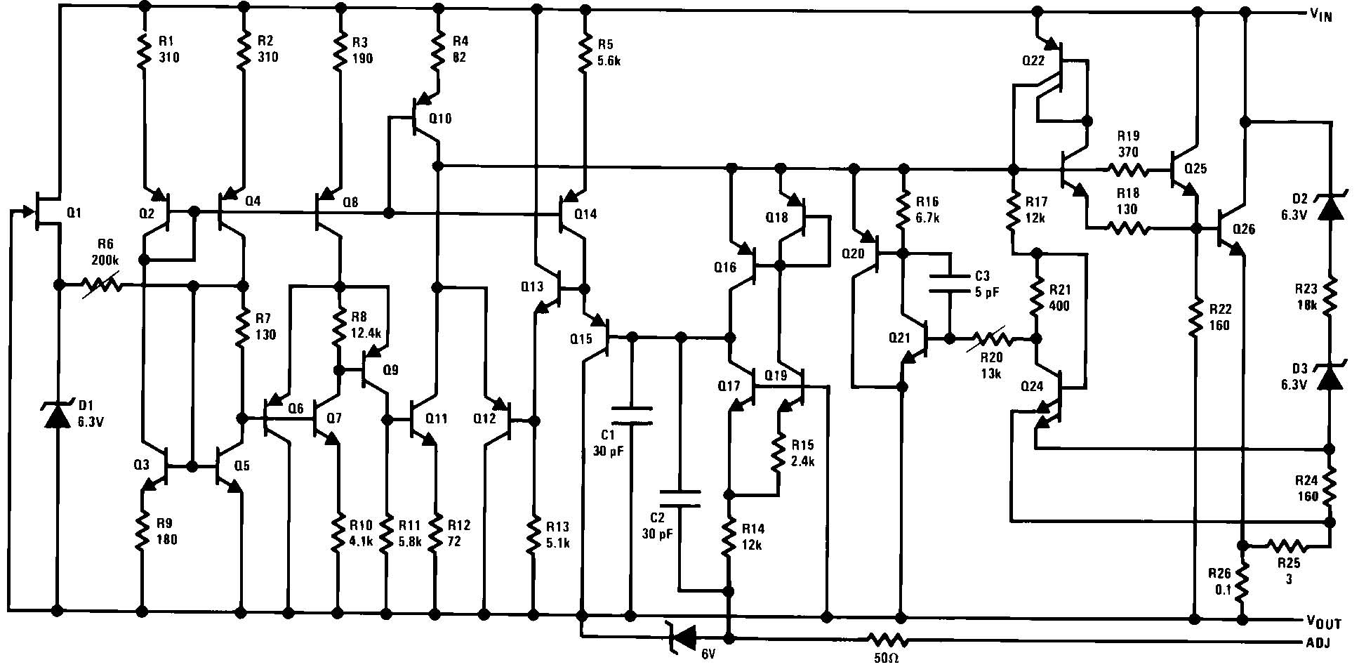

Öhm, doch. Geben die Datenblätter schon her. Zwischen Vout und ADJ
sollte da eine 6V Zener-Diode in Reihe zu einem 50 Ohm Widerstand
eingezeichnet sein und das solltest du messen können.
