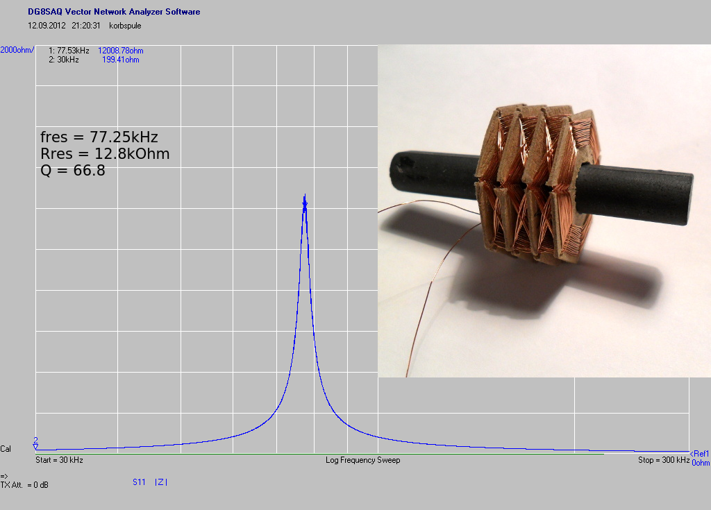

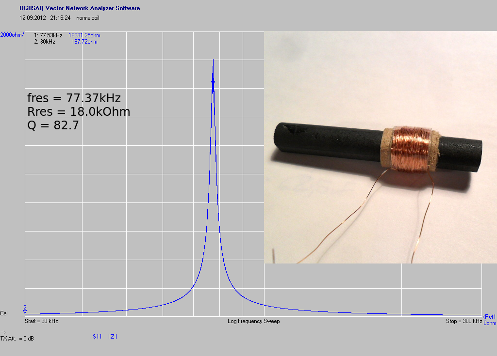

von Max Mustermann (Gast)
tut mir leid, dass ich nicht eher geantwortet habe. Ich war etwas mit
Spulen wickeln und vermessen beschäftigt.
Klaus D. schrieb:
> Hallo Max,
> evtl. interessiert Dich folgender
> Beitrag "DCF77 (2_3) Ferritantenne mit variabler Induktivität"
Danke, auf diesen Beitrag bin ich bei meiner bisherigen Recherche auch
gestoßen. Der Thread ist sehr informativ. Richtig zufriedenstellende
Erklärungen auf meine Fragen gibt er aber nicht.
Possetitjel schrieb:
> Einen FET im Eingang wird man ohnehin brauchen; die
> Antennenspannung muss nicht riesig sein.
Mein Vorhaben sieht so aus, dass ich das Antennensignal mit einem BF256
(JFET) vorverstärken möchte und dann mit weiteren Verstärkerstufen
(Bipolar) auf ein brauchbares Signal bringen möchte. Um später mögliche
Probleme mit der Verstärkerstufe zu vermeiden möchte ich die Antenne so
aufbauen, dass sie ein möglichst gutes Signal liefert.
michael_ schrieb:
> Bei den C würde ich mich mit Festkondensatoren nähern. Und dann mit
> einem Trimmer ca. 80pF fein einstellen.
wolle g. schrieb:
> Auf den Trimmer kann man auch noch verzichten.
> Man kann in gewissen Grenzen durch Verschieben der Spule auf dem
> Ferritstab auf Maximum abgleichen.
Die Möglichkeiten zum Abgleich sind mir bekannt (siehe Anhang). Da ich
nicht so einfach an Trimmer mit großen Kapazitäten herankomme habe ich
vor, die Grobabstimmung durch Verschieben der Spule zu machen.
Anschließend wenn notwendig noch mit einem kleinen Trimme eine
Feinabstimmung zu machen (hab leider nur 1,6-15p Trimmer hier).
Die Frequenzabstimmung der Antenne im Anhang sieht meiner Meinung nach
schon recht ordentlich aus (nur durch verschieben der Spule abgestimmt).
Denkt ihr es ist hier überhaupt noch notwendig die Antenne noch genauer
Abzustimmen?

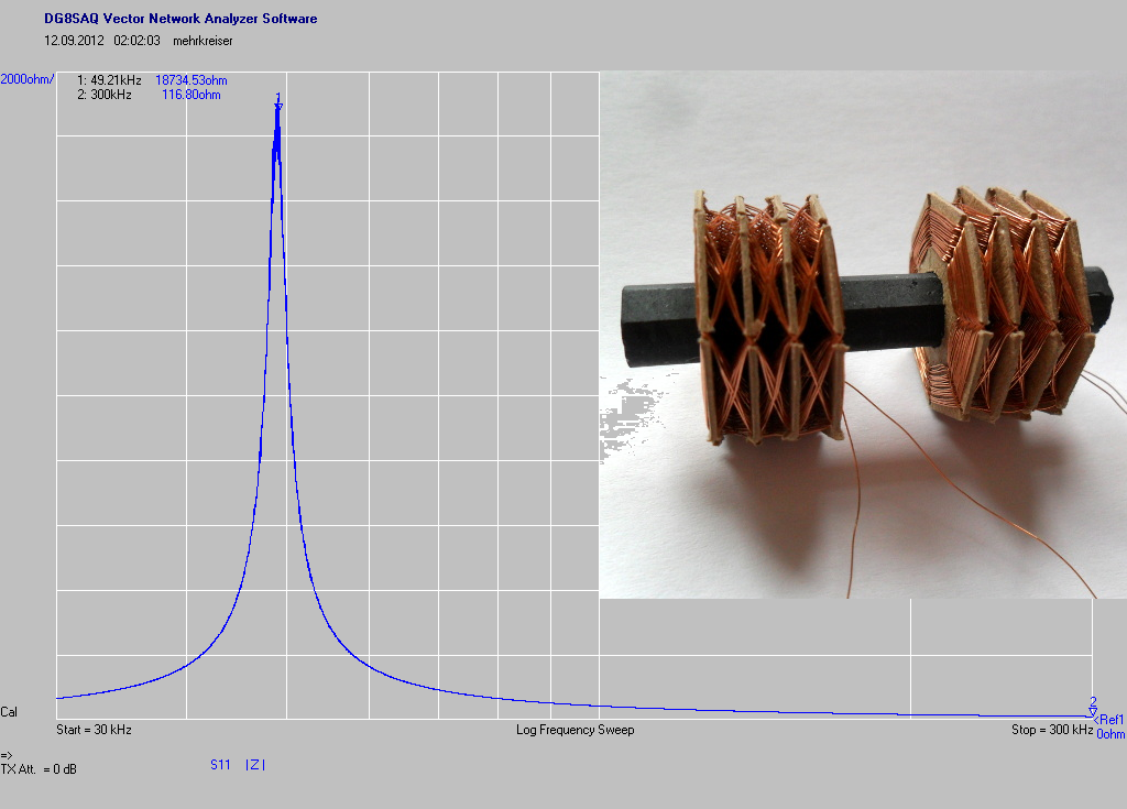

Ich hätte da auch noch eine weitere Frage zum Q-Faktor: Welche Güte ist
denn erreichbar bzw. erstrebenswert?
Ein Wert von 100 wurde hier ja schon mal genannt. Wie man im Anhang
sehen kann erreiche ich mit meiner Antenne lediglich einen Wert von ca.
30. Aus neugier habe ich dann noch einmal einen Schwingkreis mit sehr
kleiner Induktivität gebastelt (ca. 68µH). Auch bei dieser Variante kam
ich aber über einen Wert von 30 nicht hinaus.
von B e r n d W. (smiley46)
das Q sollte wenigstens 50 erreichen, aber 100 ist auch machbar.
Vermutlich bedämpfst Du den Schwingkreis durch die äußere Beschaltung.
Wie machst du die Messung, mit dem Oszilloskop? Dann den Tastkopf auf
10:1 stellen. Das Signal sehr lose einkoppeln.
B e r n d W. schrieb:
> Hallo,
Ich habe die Impedanz mit einem "DG8SAQ Vector Network Analyzer"
gemessen. Ich habe aber mittlerweile bemerkt, dass ich die Frequenzen
für die Berechnung der Güte zu ungenau bestimmt habe. Ich habe diese
jetzt noch einmal nachgemessen und komme jetzt auch auf akzeptablere
Werte (siehe Anhang).
Wie bestimmt man eigentlich am einfachsten die Güte des Schwingkreises?
Ich habe die Güte jetzt mit der Formel Q = f0 / (fo - fu) bestimmt.
Dabei müssen die Frequenzen allerdings relativ genau bestimmt werden.
Gibt es hierfür eine bessere Methode?
PS: Ach ja die Spule aus resultV2.png ist ... Sie sieht halt hübsch aus.
IMO war das einen Versuch wert! Anscheinend spielt der Drahtwiderstand
doch eine entscheidende Rolle.
Mich würde jetzt noch interessieren, wie sich die Güte ändert, wenn du
zwei dieser Wicklungen aus resultV2.png in Reihe schaltest mit je einer
Spule an jedem Viertel des Stabes. Bei mir hat sich dadurch die Güte
fast verdoppelt auf >100.
Für dieses Projekt ist diese Anordnung für mich eher uninteressant, da
sich die Antenne dann nur mehr über einen Kondensator abstimmen lässt
und ich wie gesagt nicht so schnell an größere Trimmer-Kondensatoren
herankomme.
Aus reinem Interesse habe ich die von dir beschriebene Anordnung
trotzdem mal ausprobiert (siehe Anhang). Um die Güte besser zu bestimmen
müsste man noch einmal genauer nachmessen aber die Güte scheint sich
tatsächlich deutlich verbessert zu haben. Laut der im Anhang gezeigten
Messung liegt die Güte des Schwingkreises sogar bei ca. 160. Der
Schwingkreis wurde mit dem selben Kondensator wie bei den anderen
Messungen durchgeführt, darum liegt die Frequenz daneben.
Mark S. schrieb:
> Um die Güte der Spule zu erhöhen, empfiehlt sich eine einlagige
> Wicklung, am besten mit HF-Litze.
Ich weiß nicht ob HF-Litze bei der Frequenz von 77.5kHz schon einen
merklichen Vorteil bringen würde. Meines Wissens wird HF-Litze
vorwiegend im MW- und KW-Bereich eingesetzt.
Für weiter Versuche denke ich ist die Antenne aus resultV3.png ganz gut
geeignet. Eine höhere Güte erschwert ja schlussendlich auch das korrekte
Abstimmen da die Sendefrequenz dann sehr genau getroffen werden muss.
Um auf die ursprüngliche Frage nach der besten Wahl des
Induktivitätswertes zurückzukommen:
Nach allem was ich bisher hier und wo anders gehört und gelesen habe
würde ich sagen, dass die Wahl der Induktivität nicht besonders kritisch
ist. Vorwiegend wird sie nach der Verfügbarkeit des
(Trimmer-)Kondensators gewählt.
Kann man diese Aussage so stehen lassen?
