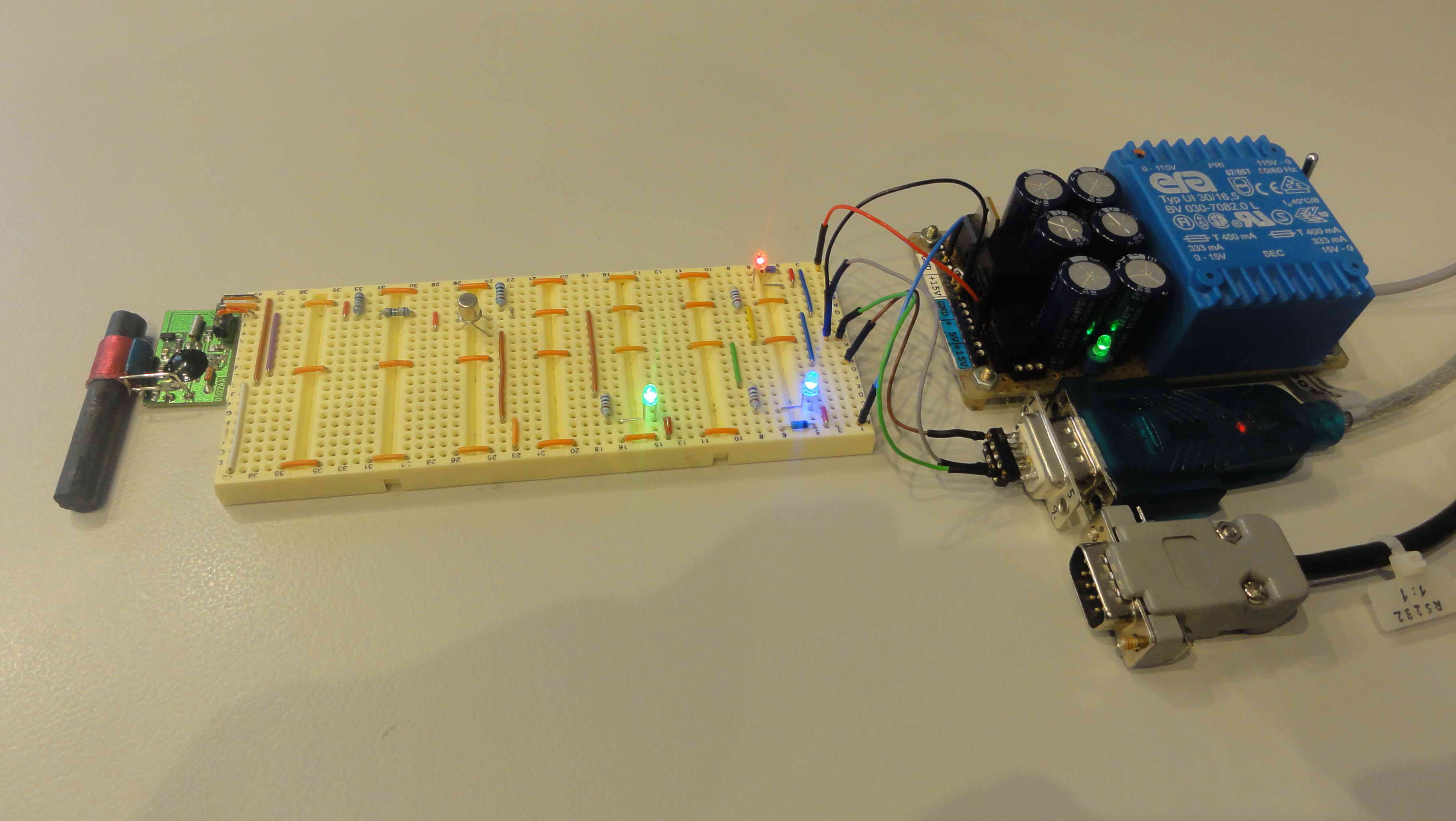

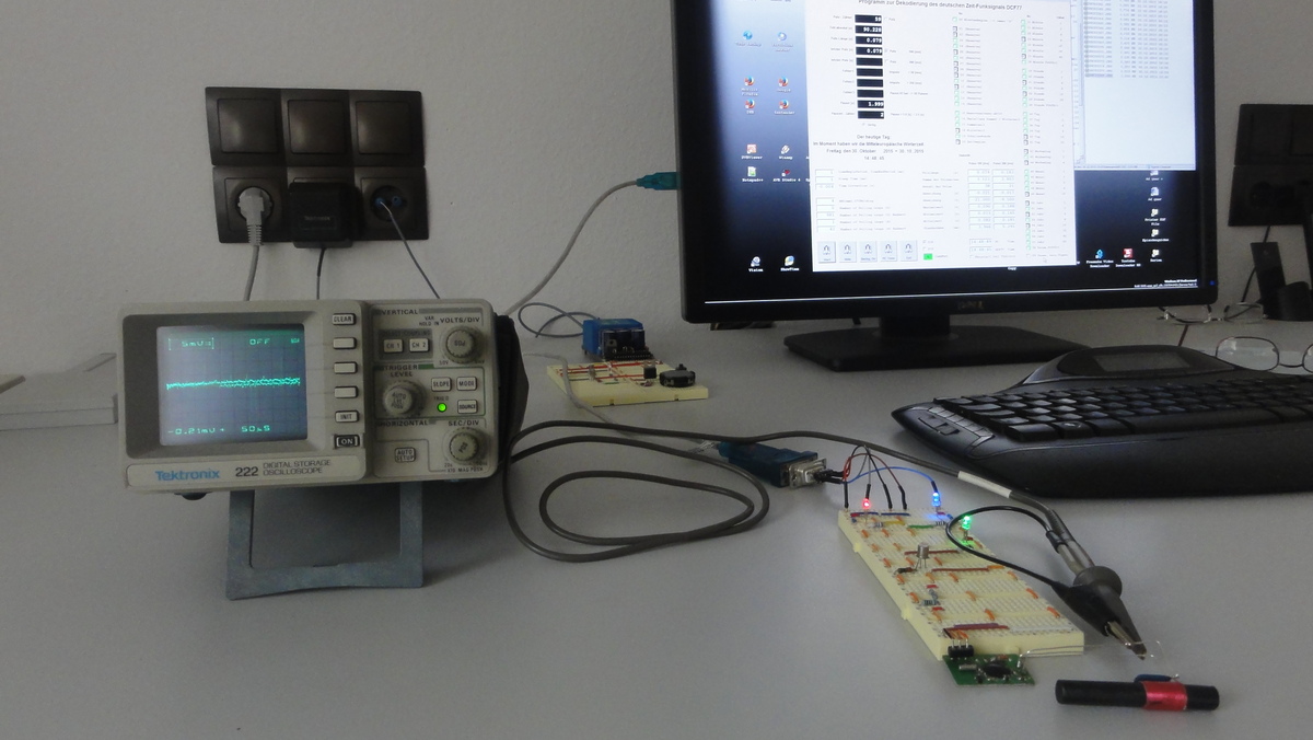

mit großem Interesse lese ich immer die Beiträge von Bernhard S./Erfurt
zum Thema DCF77. Auch viele Antworten darauf sind sehr informativ.
Bernhard hat einen Versuchsaufbau beschrieben, bei dem die Frequenz des
Schwingkreises durch einen Drehkondensator einstellbar gemacht ist. Ich
habe mir gedacht, dass das doch auch mit einer verstellbaren
Induktivität
zu erreichen sein müßte.

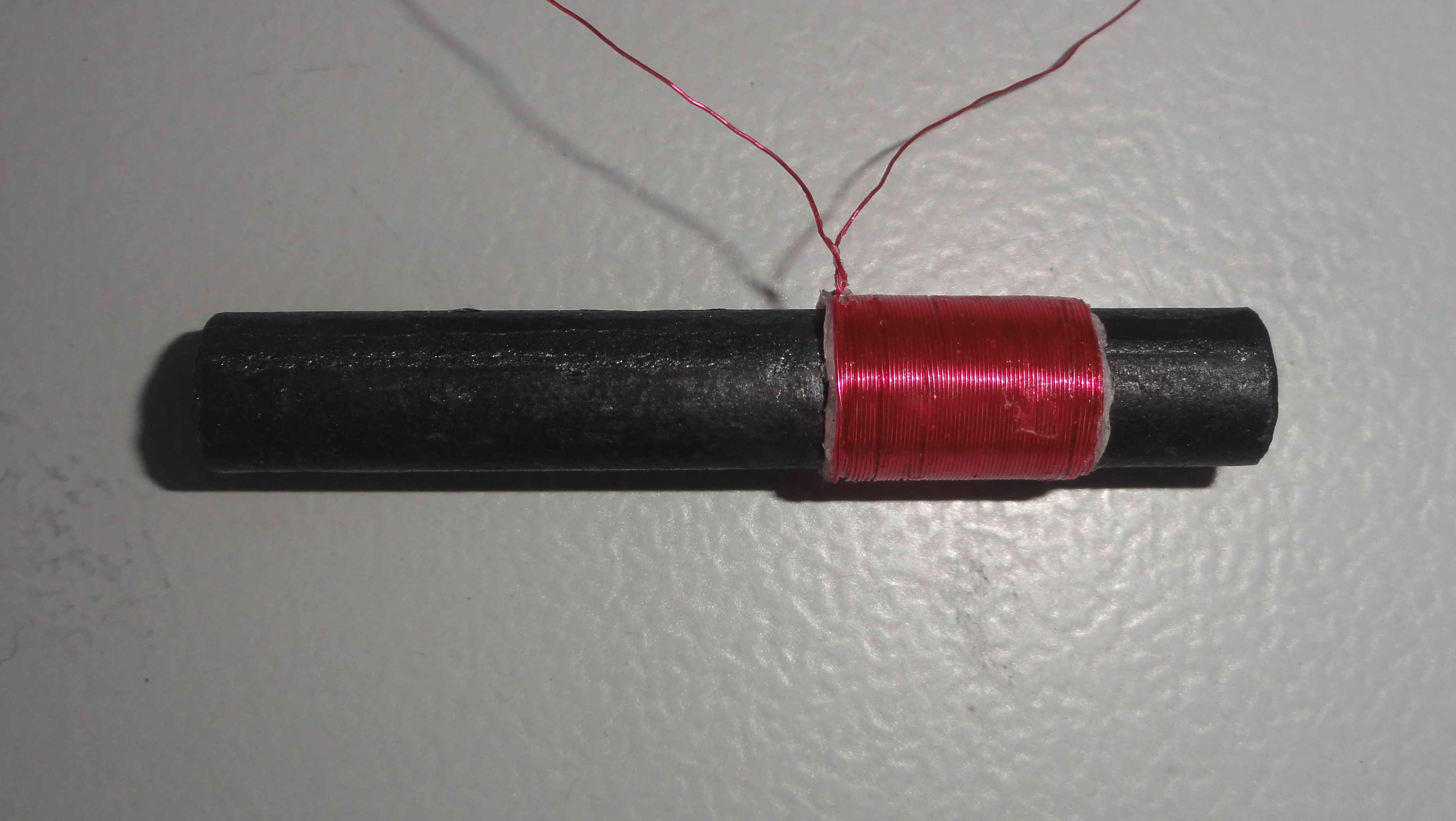

Um die Induktivität einer Spule auf dem Ferritkern zu verändern, muß man
die Spule auf demselben verschieben können.
Die Spule auf meinem ELV-DCF77 Modul ist aber nicht verschiebbar.
Ich habe sie deshalb abgewickelt und die Windungen gezählt: 110
Windungen,
davon 50 in der 1. Lage, 50 in der 2. Lage und 10 in der 3. Lage.
Soweit das mit einer Schieblehre gemessen werden kann, entspricht der
Draht genau dem von VERO Fädeltechnik.
Damit habe ich eine Spule gewickelt mit 57 Windungen in der 1. Lage
und 53 Windungen in der 2. Lage. Ich habe befürchtet, dass ich die
2. Lage von Hand nicht so eng gewickelt bekomme wie die der 1. Lage.
Das stimmte auch.
Der dritte Versuch, eine solche Spule zu wickeln, war erfolgreich.
Da der Ferritstab nicht sauber zylinderförmig ist, wurde er noch so
mittels Dremel bearbeitet, dass sich die Spule darüber hin und her
schieben läßt. Die EXCEL-Datei:
Ferritkern mit verschiebbarer Spule.xls
gibt, wie ich hoffe, gute Auskunft über das Ergebnis.

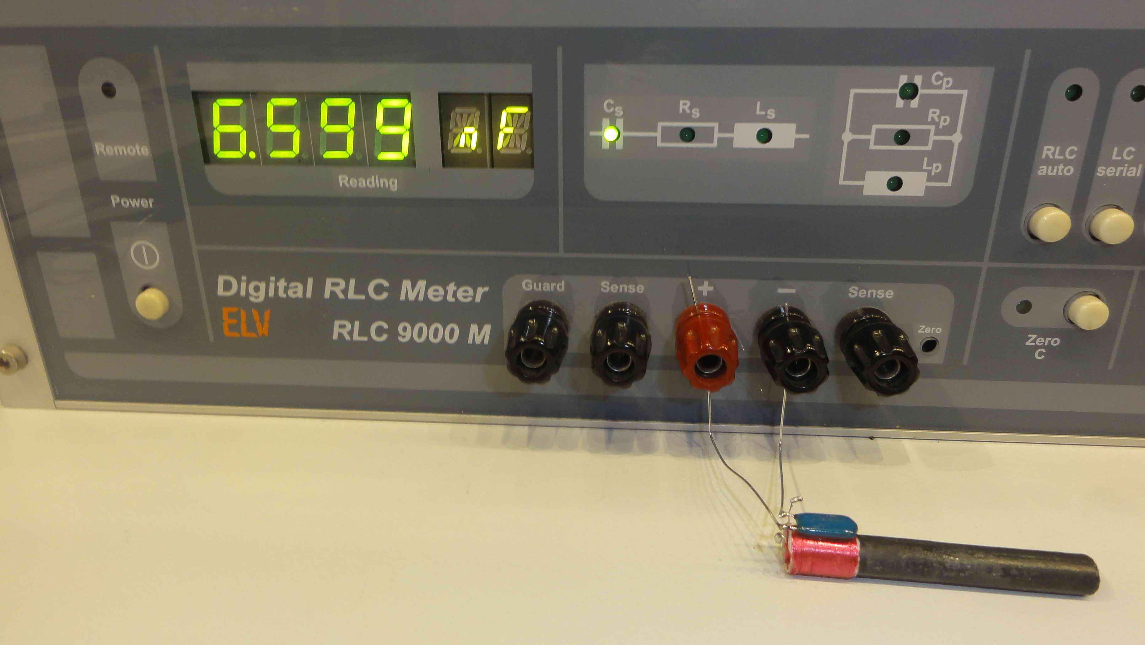

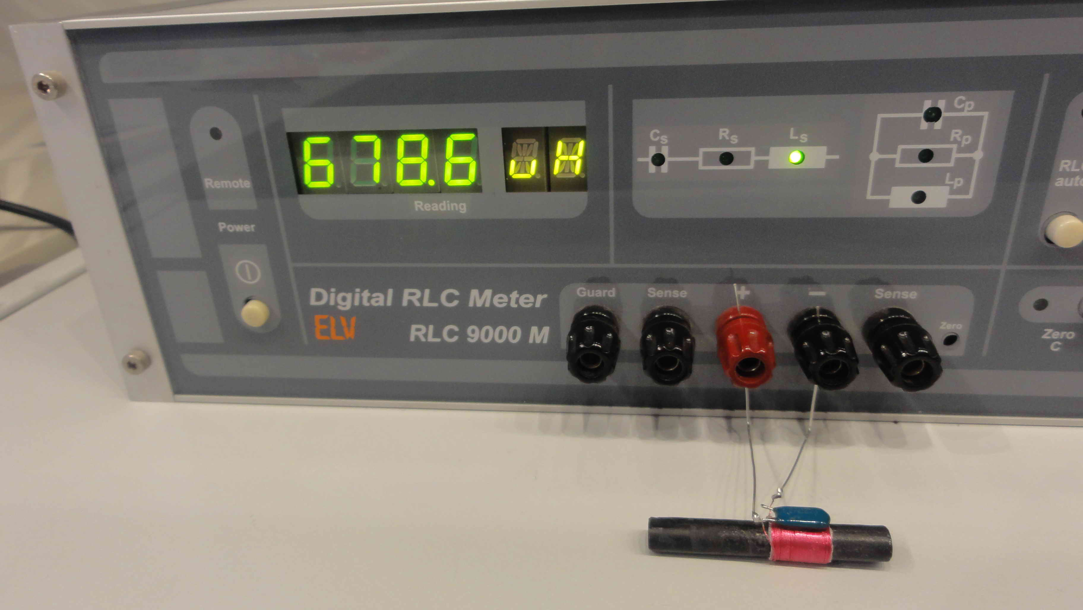

Ich hatte gehofft, durch genaue Abstimmung der Induktivität die
Empfindlichkeit des DCF77-Moduls zu verbessern sowie seine
Störanfälligkeit zu verringen.
Zu meiner Überraschung funktioniert das Modul, egal wo sich die Spule
auf dem Ferritkern befindet. Erst wenn die Spule über das Ende des
Ferritstabes hinausgeschoben wird, funktioniert das Modul nicht mehr.
Solange es aber funktioniert, kann ich Einflüsse auf die
Empfindlichkeit und auf die Störanfälligkeit nicht reproduzierbar
feststellen.
Der Kondensator des Schwingkreises hat 6.599 [nF]. Daraus folgt:
     A [mm]     L [µH]     fo [kHz]
      0.00       429.0      94.592
     11.32       673.4      75.500
     18.00       707.5      73.658
Eine Erklärung, warum auch bei einem fo von fast 95 [kHz] noch ein
Emfang des DCF75 Signals von 75.5 [kHz] erfolgt, fällt mir nicht
ein. Kann mir jemand auf die Sprünge helfen?

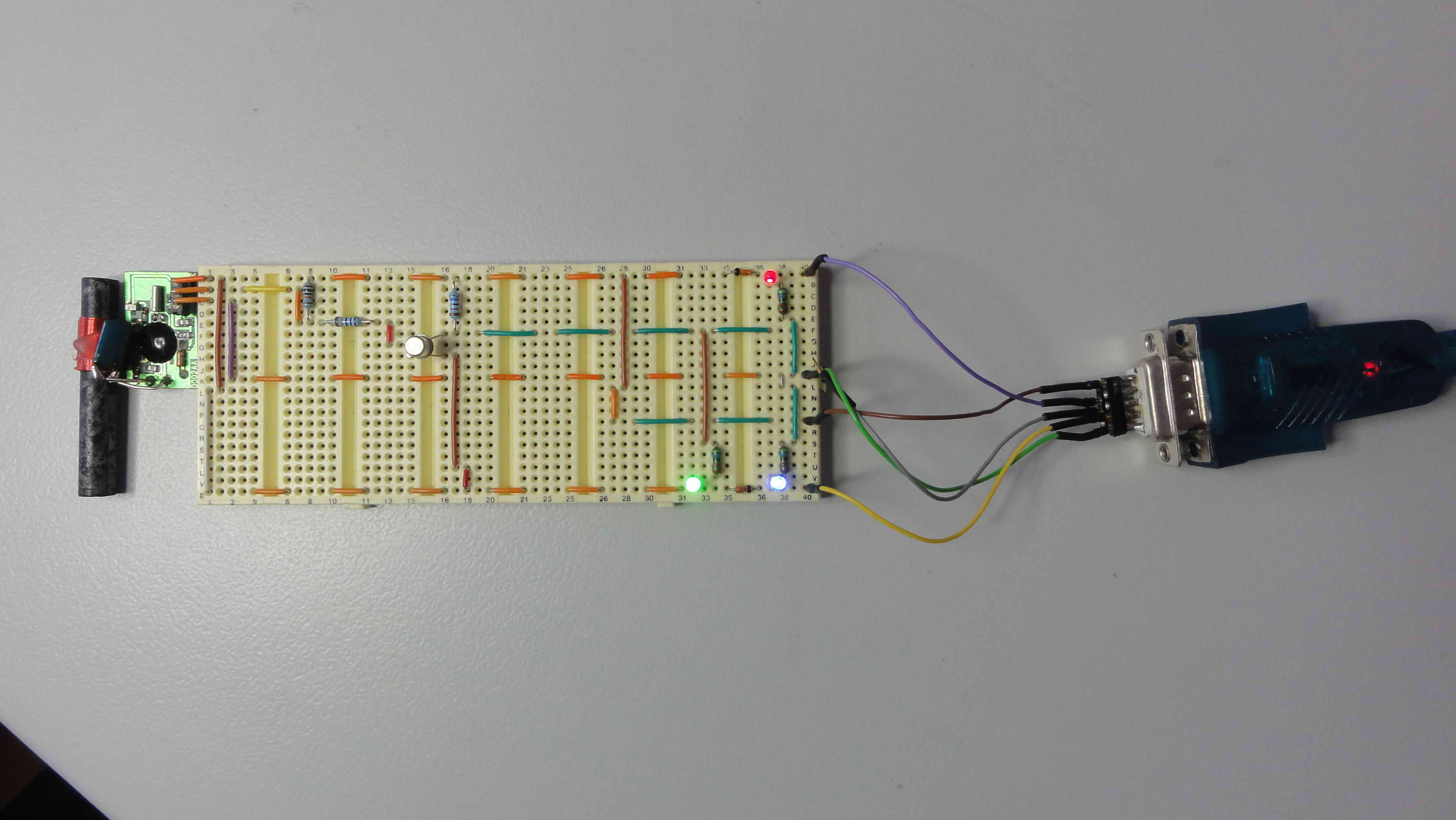

Neues Thema: In einem anderen Beitrag hat Bernhard sich Gedanken darüber
gemacht, ein DCF77 Modul mit einer 2-Draht-Leitung zu betreiben, siehe
Beitrag "DCF77 Modul mit 2-Draht-Leitung betreiben - Diskussion"
Daraufhin habe ich einen Versuch wiederholt, den ich vor mehreren Jahren
mal gemacht habe:
Eine dünne (L = 5 [m], D = 2.8 [mm]) einpolig abgeschirmte Leitung an
das ELV-DCF77 Modul angelötet, Schirm an die Masse. Am anderen Ende
Spule und Kondensator der Ferrit-Antenne angelötet.
Das funktioniert völlig problemlos und auf Anhieb. Die Leitung darf auch
in der Nähe von Monitoren oder Schaltnetzteilen liegen, es gibt keine
Störungen, vermutlich, weil der Schirm auf Masse liegt.
Die Leitung darf aber nicht zusammengerollt werden.
Würde auf diese simple Weise Bernhards Problem gelöst oder übersehe ich
etwas?

von Joachim B. (jar)
das verstehe ich nicht, wie kommst du darauf?
was mich nicht verwundert, solange die Spule auf dem Ferrit ist ändert
sich die Induktivität nicht.

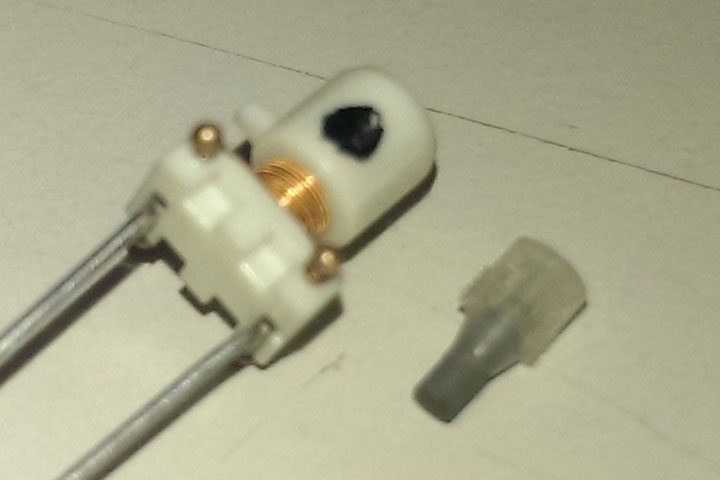

Paul B. schrieb:
> Hast Du noch keine
> Variometer-Abstimmung in einem Radio gesehen
vielleicht, aber bestimmt wieder vergessen, habe mir aber mal eine
Abgleichspule vorgenommen:
Der Kern kann nur bis zum Wickelende eingedreht werden, die
Veränderlichkeit beruht hier offensichtlich aus Kernteile aus dem Wickel
zu drehen, was die µr auf Teilwicklungen auf 1 sinken lässt.
von Michael U. (amiga)
bei wohl jeder Ferritantenne in Kofferradios usw. wird der Vorkreis
durch verscheiben der Spule abgeglichen. Die Spulen sitzen deshalb auch
nahe den Enden, irgendwo war auch mal was, daß die Güte dort höher ist
als wenn die Spule in der Mitte sitzt.
Das auch bei ziemlich abweichernder Resonanzfrequenz empfängen wird,
wundert mich weniger, die Kreisgüte dürfte ziemlich miserabel sein und
damit die Bandbreite entsprechen hoch.
PS: warum man sich ausgerechnet mit einem DCF77-Empfänger aus einer
Armbanruhr rumschlägt, ist mir ohnehin etwas rätselhaft.
Gruß aus Berlin
Michael

von Hp M. (nachtmix)
Joachim B. schrieb:
> dort ist die Änderung Spule auf Kern so marginal (der
> flache Teil der gezeigten Parabel) das sie sich nicht auswirkt und als
> Abstimmmaßnahme selten bis nix taugt.
Was ist das denn hier für ein Kindergarten.
Natürlich hat man den Antennenkreis seit jeher durch Verschieben der
Spule auf dem Ferritstab abgeglichen.
Allerdings macht man einen solchen Feinabgleich um Fertigungsstreuungen
zu kompensieren und nicht um ein falsches Design zu reparieren.
Ich hätte übrigens die Spule nicht so schön linear gewickelt, sondern
kürzer und dafür mehrlagig. Annähernd quadratischer Querschnitt.
Die Drahtstärke darf dann auch größer sein.
Ideal wäre eine Kreuzwicklung aus HF-Litze, aber selbst eine wilde
Wicklung hätte wahrscheinlich eine höhere Güte als die gezeigte Spule.

von Klaus D. (rodo38)
Hallo Hp M.,
Deine Datei _R-Bd3.png ähnelt verblüffend der Kurve in meiner EXCEL
Datei Ferritkern_mit_verschiebbarer_Spule.xls, welche hier nochmal
angehängt ist.
Beim Durchlesen einiger der vorherigen Kommentare kamen mir schon
Zweifel, ob ich nicht ganz großen Mist verzapft habe (gelernt:
Maschinenbau). Das scheint ja wohl doch nicht der Fall zu sein.
Feinabgleich? Solange sich die Spule vollständig auf dem Ferritkern
befindet, ändert sich die Induktivität von ca. 430 [µH] auf ca. 700
[µH]. Eine Feinabgleich-Möglichkeit stelle ich mir vor als eine
Variabilität von z.B. +/- 1% über den gesamten Bereich. Beispiel aus der
Mechanik: Eine Wasserwaage, welche ich aus früherer beruflicher
Tätigkeit besitze, hat eine Auflösung von 0.1 mm/m je Teilstrich und je
4 Teilstriche.
Dies ist meinem Nicht-Wissen auf diesem Gebiet geschuldet. Ich habe mich
bemüht, die Spule so ähnlich wie möglich derjenigen des ELV DCF77-Moduls
zu machen, woher ja auch der Ferritkern stammt.
Da ergibt sich doch sogleich die Frage, warum folgt ELV nicht Deinen
Empfehlungen? Auch die Ferrit-Antenne in einer Funk-Armbanduhr sowie die
entsprechende Antenne in einem DCF77-Funk-Wecker haben Spulen, welche
der meinen sehr ähnlich sind.
Bitte versteh das nicht als Kritik an Deiner Aussage. Ich hoffe auf
Erklärungen, weil ich etwas lernen möchte.
Grüße
Klaus
> Empfehlungen?
Das musst du ELV fragen.
Noch etwas:
Ich habe den Eindruck, dass du die Spule mit UHU oder etwas derartigem
getränkt oder lackiert hast.
Das solltest du nicht machen, denn die meisten dieser Kunststoffe haben
schlechte HF-Eigenschaften, bewirken also Dämpfung und niedriges Q.
Ausserdem sinkt dadurch die Eigenresonanzfrequenz der Spule.
Alles unerwünschte Dinge.
Eine kurze handgewickelte Spule auf einem Träger, damit sie etwas
Abstand zum Ferrit hat, ist allemal besser, und wenn man dabei etwas
Luft einwickelt, ist das auch kein Fehler.
Am besten sind natürlich die Kreuzwickelspulen, aber dafür braucht man
entweder eine komplizierte Wickelmaschine oder einen Künstler, der das
auch von Hand schafft (weisst du, wie man eine Drachenschnur einfach auf
einen Knüppel wickelt?).
Wie gesagt möglichst keinen Klebstoff verwenden, höchstens ein winziges
Tröpfchen, damit sich die Spule nicht aufdröselt.
Auch wenn du jetzt schon Empfang hast, lohnt es sich eine möglichst hohe
Schwingkreisgüte anzustreben, weil man damit automatisch die
Unterdrückung von Störern verbessert.
P.S.:
Na, ein Ferritstab ist ja kein Quarz. Rechne mal lieber mit Toleranzen
von 10% wegen Streungen der Schwingkreis- und Streukapazität und
Schwankungen der Materialeigenschaften des Ferrits.
Ausserdem versucht man ja die Spule in der Nähe des Gütemaximums
anzuordnen.  Diese Kurve konntest du nicht messen, aber wie du siehst
liegt das eher in der Nähe des Stabendes.
Hallo Hp M.,
sehr herzlichen Dank für Deine ausfühlichen Erklärungen. Sie helfen mir,
Dinge zu lernen, die ich bisher nicht kannte.
Zu Deinen Themen der Reihe nach (um das Zitieren zu vermeiden):
Gewickelt wurde die Spule wie folgt:
2 Lagen saugfähiges Papier um 8 [mm] Alu-Stab gewickelt.
Papierende mit sehr scharfem Messer in Längsrichtung ca. 3 [mm] ca. 10
Mal in Segmente geschnitten.
Alu-Rohr L = 5, D = 10, d = 8 [mm^3] draufgeschoben, die geschnittenen
Papierenden daran hochgebogen. Alu-Rohr hatte 2.5 [mm] Gewinde. Mit
Gewindestift Alu-Rohr auf Alu-Stab befestigt.
57 Wdg. gewickelt.
Spule mit Sekundenkleber getränkt, überschüssigen Kleber mit
Toilettenpapier abgesaugt, mit Fön getrocknet (das spart Zeit).
Papierende ca. 3 [mm] länger als Spule abgeschnitten, Papier-Segmente
und Alu-Rohr wie oben.
53 Wdg. gewickelt.
Sekundenkleber (wie oben).
Papiersegmente vorne und hinten vorsichtig entfernt.
Die innere Lage Papier war nicht festgeklebt so dass ich sie mit einem
kleinen Dreikantschaber entfernen konnte. Der Innendurchmesser der Spule
ist somit etwas größer als 8 [mm]. Das war erwünscht.
Auf diese Weise entstand eine in sich stabile Spule (beim dritten
Versuch). Zur Erinnerung: Aus Mangel besseren Wissens sollte die Spule
derjenigen des Originals gleichen, mußte aber in sich stabil sein.
Zum Q komme ich gleich.
Mit einem Träger wäre die Wickelei deutlich leichter gewesen.
Was ist eine Kreuzwickelspule? Kann ich aber vermutlich ergoogeln.
Zur Schwingkreisgüte Q:
Deine Datei _R-Bd3.png zeigt Maxima der Güte ca. 25% vor den Enden des
Ferritstabes. Vermutlich sitzt deshalb die Spule beim Original auch in
etwa dort. Sehr gerne würde ich meiner EXCEL Datei auch eine derartige
Kurve hinzufügen, weiß aber natürlich nicht wie.
Joachim B. (jar) schrieb in seinem Beitrag vom 23.10.2015 13:16:
>höchste Induktivität = Lmax. und Spulengüte ist XL/R ergo haben wir
>höchste Güte in der Mitte.
Abgesehen davon, dass XL und R nicht definiert sind (ein Fachmann könnte
sich aber sicher etwas darunter vorstellen), stimmt diese Aussage doch

Da hast du dir ja viel Mühe mit der Wickelei gegeben, aber das Meiste
davon war leider für die Katz.
Das Tränken der Spule hatte ich ja schon kritisiert, und der nächste
Fehler sind die langen direkt übereinander liegenden Lagen.
Am schlechtesten ist es dabei die Lagen hin und her zu wickeln, denn das
schafft maximale Eigenkapazität (und bei Hochspannungswicklungen auch
noch Gefahr eines Überschlags an den Lagenenden).
Günstiger wäre eine Z-artige Wickeltechnik gewesen und die Verwendung
einer Lagenisolation.
Trockenes dickes Papier ist dafür geeignet, ausnahmsweise auch die
PE-Frischhaltefolie aus Mutters Küchenschrank.
Ansonsten besteht bei den meisten Kunststoffen der Verdacht, dass sie
umso schlechtere HF-Eigenschaften haben, je weicher sie sind.
Bei der niedrigen Frequenz mag das noch nicht so kritisch sein, aber PVC
und Silikon würde ich generell meiden.
Wicklungsenden kann man auch mit einem Garnfaden fixieren.

nochmals meinen herzlichen Dank für die viele Mühe und den großen
Zeitaufwand den Ihr einem Unwissenden wie mir schenkt. Extrem finde ich
schon Hp.M., seinen letzten und sehr ausfühlichen Beitrag hat er um
02:48 abeschickt!
Angehängt habe ich die EXCEL Datei, erweitert um Tabelle 2. Hier habe
ich versucht, die Informationen von Joachim B. zu verarbeiten.
1. XL = 2 x Pi x f x L   Beitrag vom 25.10.2015 12:12
2. Spulengüte Q = XL/R   Beitrag vom 23.10.2015 13:16
Leider kommt dabei keine Kurve der Art heraus wie sie Hp. M. in seinem
Beitrag vom 23.10.2015 15:14 gesendet hat: Datei _R-Bd3.png.
Ich bin mir deshalb mehr als unsicher, ob der Wert von R richtig
ermittelt wurde. Mit dem DVM FLUKE 189 habe ich 2.11 Ohm gemessen. Ein
uraltes analoges Messgerät H&B ELIMA mit gespreiztem Ohm-Messbereich
bestätigt diesen Wert. Der abgewickelte Draht von der Spule des
ELV-DVM77-Moduls ist 3.24 [m] lang.
Beispielrechnungen:
Draht D = 0,2 [mm], spez. R von Kupferdraht p = 0,01768 [Ohm x mm^2 / m]
ergibt 1,842 [Ohm].
oder
R = 2,11 [Ohm], daraus folgt D = 0,173 [mm]
Tatsächlich wird der Fädeldraht D bei Wickipedia mit 0,15 bis 0,2 [mm]
angegeben. Die Messung könnte also korrekt sein. Mit einer Schieblehre
messe ich 0,2 [mm] mit isolierendem Lack.
Die Größenordnung von etwa Q = 80 bist Q = 155 könnte auch in etwa
stimmen.
Gemessen wurde die Spule inkl. Kondensator. Der Kondensator ist hier
sicherlich ohne Einfluss weil er, allein gemessen, ein R >> 10 [MOhm]

Papier aus Mutters Küchenschrank ist gut. Ich bin 77 und meine Mutter
leider schon lange tot.
Verwendet wurde trotzdem Papier aus dem Küchenschrank meiner Frau, es
ist "alio Backpapier". Fürs Wickeln der Spule, welche Du ja so vehement
und wahrscheinlich zu recht kritisierst, war es das Beste, das ich im
Haushalt gefunden habe: geringfügig saugfähig, so dass die unterste
Spulenwicklung gut daran klebte und vor allem vor-verformbar, so dass
sich die beiden Papierwicklungen sauber an die 8 [mm] Alustange
anschmiegten.
Zur Messung der Bandbreite und der Resonanzfrequenz benötigt man
vermutlich Messgeräte, welche ich nicht besitze und sicher auch einige
Kenntnisse, die ich auch nicht besitze.
Übrigens sehen alle Spulen für DSF77 ähnlich aus und damit genau so, wie
Du sie nicht magst. Die von mir abgewickelte ELV-DCF77-Spule war auch
mit irgendetwas getränkt. Sie mußte mit etwas Kraftaufwand abgewickelt
werden, zum Messen des Durchmessers mußte ich erst anhaftende Partikel
wegreiben. In meinem
Beitrag "DCF77 (3_3) Elektronik aus einer Funk-Armbanduhr"
kannst Du sehen, dass selbst die Spule einer Funk-Armbanduhr so
aussieht.
Meine Vermutung: Unter den gegebenen Umständen, insbesondere der recht
niedrigen Frequenz von 77.5 [kHz], reichen die Spulen einfach aus, um
das gewünschte Ergebnis zu erziehlen. Selbst die große Bandbreite könnte
aus Sicht der Hersteller von Vorteil sein: Die können sich so der
genauen Justage des Schwingkreises und den damit verbundenen Kosten
entziehen.

Für mich ist es aber gar nicht so einfach, einen Generator irgendwie
anzukoppeln, selbst wenn ich einen hätte. Es ist mir nämlich bisher
nicht gelungen, mittels Oszilloskops das 77.5 [kHz] Signal sichtbar zu
machen. Wenn ich den Oska an den Schwingkreis anschließe und diesen
drehe, so dass er verschieden gut zum DCF77 Sender ausgerichtet ist,
dann bekomme ich zwar einen sehr kleinen Sinus bei optimaler Ausrichtung
zu sehen, jedoch nicht die erwartete Grundfrequenz von 25% und die
Impulse mit 100% der Amplitude zu sehen.
Es ist ein TEK222 mit 5 [mV/Div] maximaler Verstärkung. Evtl. suboptimal
für diesen Zweck.
Das Gerät war aber früher für mich optimal. Die GND Leitungen der beiden
Kanäle sind voneinander potentialgetrennt und dürfen 800 [VDC] bzw.
600 [VAC] Potentialunterschied haben. Es ist das einzige Gerät mit
diesem Merkmal, welches ich kenne.
Dann wirst du wohl einen anderen Störer empfangen. Das Pulsieren sollte
gut zu sehen sein.
Wie weit ist es von dir zum Sender?
> gut zu sehen sein.
Ich habe hier das Bild "77.5 [kHz] messen (DSC23377).JPG" angehängt.
Wenn ich den USB Stecker ziehe, dann zeigt das Oszlloskop eine völlig
glatte waagerechte Linie.
USB -> PC -> versifft
Ich habe mit meinem abgesetzten Modul an einer Ecke guten Empfang wenn
ich wUSB anstecke, wollte das Kabel quer durchs Zimmer sparen, sofort
ist der DCF Empfang futsch.
Am WE wird mit dem Oscar untersucht, alle VCC mit Kondis beflastert
Hallo Joachim B.,
dass das Störsignal vom USB/RS232 Umsetzer erzeugt wird, das stimmt.
Damit wenigstens die Versorgungsspannung nicht vom RS232 Modul erzeugt
wird, habe ich soeben statt dessen ein Netzgerät +/- 15 [VDC]
angeschlossen. Das hat aber gar nichts gebracht (der Empfang des
DCF77-Signals ist aber auch damit ok). Der Störpegel ist bei
eingestecktem USB Stecker genau so hoch wie bei der Spannungsversorgung
aus dem RS232 Modul.
Dass das Signal gestört ist, das ist aber nicht mein eigentliches
Problem. Der Schwingkreis ganz allein, abgelötet vom DCF77 Receiver
Modul, müßte doch eigentlich das 77.5 [kHz] Signal auf dem Oska zeigen,
es ei denn, seine Amplitude ist << 1 [mV], so dass sie nicht mehr zu
sehen ist. Wenn sie aber so klein wäre, dann könnte sie nicht mehr mit
Aussicht auf Erfolg verstärkt werden, weil dann der Störpegel um ein
Vielfaches zu hoch wäre.
Grüße
Klaus
von B e r n d W. (smiley46)
Das Signal verhält sich andersrum. Es wird mit 100% gesendet mit
kurzzeitigem Absenken auf 25%. Die Zeitinformation steckt in der Dauer
des Absenkens.
> Problem.
Störer kann auch das Scope selbst sein.
Ich habe bei irgendeiner Gelegenheit schon die CCFL-Beleuchtung meines
Tek verflucht.
Hallo Bernd W.,
das stimmt, habe eben bei Wickipedia nachgeschaut. Mein Fehler.
Hallo Hp M.,
das Scope stört tatsächlich. Wenn es zu nahe an dem Schwingkreis steht,
dann ist kein DCF77 Empfang mehr möglich. Das gilt auch für den Monitor.
Selbst die Netzgeräte der LED-Lampen, welche sich an der Decke befinden,
stören zu stark. Wenn ich das Signal korrekt empfangen möchte, dann muß
ich die Lampen ausschalten oder den Schwingkreis mittels einadriger,
abgeschirmter Leitung an einen Ort bringen, wo die Störungen klein genug
sind.
@ alle Beide:
schlaft ihr niemals?
Grüße
Klaus
von Paul B. (paul_baumann)
Klaus D. schrieb:
> @ alle Beide:
Vielleicht sind es Androiden?
MfG Paul
Hallo Paul Baumann,
oder extraterrestrische Lebensformen?
Hallo Hp M.,
falls Du auch ein so altertümliches TEK besitzt wie ich dann könnte Dich
evtl. Folgendes interressieren:
Beitrag "Neue Bleibatterie für Oszilloskop TEK-222"
Beitrag "Tektronix TEK-222 Kurven zum PC"
Beitrag "Programm zum Auslesen der Kurven des Oszilloskops TEK-222"
Bei der hier angehängten Datei "TEK-222_DCF77_Modul_an PC_COM1.pdf" ist
die Schaltung mit dem DCF77-Modul an das PC eigene COM1 angeschlossen.
Die Störungen sind hier nur etwa halb so groß wie beim USB-RS232
Umsetzer. Dieses wurde dann angeschlossen und benutzt, um die Kurve aus
dem TEK-222 auszulesen. Dabei wird der Störpegel etwas größer.
Auffallend und für mich neu sind dann hohe scharfe Spitzen, die aber
relativ selten erscheinen, ca. 3 bis 4 davon wenn ich eine Single
Sequqnce Kurve mache.
Hier angehängt ist ein A4 Blatt mit 2 identischen Kurven, aber mit
unterschiedlich gewählten Farben, nur als Beispiel für die o.g.
Beiträge.
Das TEK-222 Kurven-Auslese-Programm ist auch in VB6 geschrieben.
In der Datei C:\TEK-222\TEK-222 6. Manuals\
   TEK-222 Manual and technical information.pdf
steht noch dass an die Eingabe in HTerm CHR(13) angehängt werden soll.
Das weiß ich heute besser: Umstellen von ASCII auf DEZ und die Ziffer 13
eingeben. Dann treten auch die in der Datei beschriebenen Probleme zu
diesem Thema nicht mehr auf.
Es gelingt mir ganz einfach nicht, die 77.5 [kHz] Trägerfreqeqnz
sichtbar zu machen. Ich wende mich jetzt anderen Themen zu weil ich
glaube, dass es mir für dieses Thema ganz einfach an Wissen fehlt.
Grüße und nochmals meinen Dank an alle, die mir helfen wollten.
Klaus

Der Kondensator hat die Aufschrift 2A682J. Dazu gibts im Internet ein
Datenblatt. Die Nennkapazität beträgt vermutlich 6.8 nF. Gemessen habe
ich 6.599 nF. Große Toleranzen sind bei Kondensatoren wohl üblich. Zur
Qualität gerade dieses Exemplars habe ich keine Meinung.

Das Gerät ELV Digital RLC Meter RLC9000M mißt auch Widerstände mittels
sinusförmigem Strom von 1 kHz. Daran hatte ich bisher nicht gedacht und
deshalb den Spulenwiderstand von 2.11 Ohm der mittels Fluke189 sowie
mittels RLC9000M bei R_serial angezeigt wird, als konstant angenommen.
Das ist aber nicht der Fall. R_serial ändert sich mit Ferritkern im
Bereich von 2.129 bis 2.151 Ohm, R_parallel von 2.606 bis 11.290 Ohm.
In die Tabelle 3 der Excel Datei <Ferritkern mit verschiebbarer
Spule.xls> wurde eine zweite Güte-Kurve eingefügt, welche die Werte zu
R_parallel berücksichtigt. Diese Kurve kommt der von Hp M. vom
23.10.2015 15:14 namens _R-Bd3.png schon erheblich näher.
Meine Kritik: Die Kurve wurde mit Widerstandswerten erstellt, welche bei
einem Sinus von 1 kHz ermittelt wurden. Bei DCF77 haben wir es aber mit
77.5 kHz zu tun.
Mittels eines ICL8038 und zweier LM318 wurde der Spule diese Frequenz
zur Verfügung gestellt und daraus mittels Messung des Stroms und der
Spannung bei verschiedenen Werten von A (das ist hier die Position der
Spule auf dem Ferritkern) der Widerstand ermittelt. Er liegt bei 33
kOhm, wenn man die Spulen-Spannung konstant auf 100.0 mV hält (durch
Einstellung des Potis P2).
Mit diesem großen Wert läßt sich aber keine Kurve für die Güte mehr
erstellen. Sie würde sich von der Null-Linie nicht mehr sichtbar
unterscheiden.
