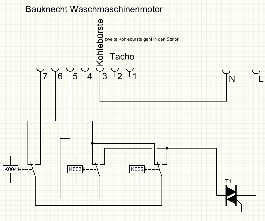

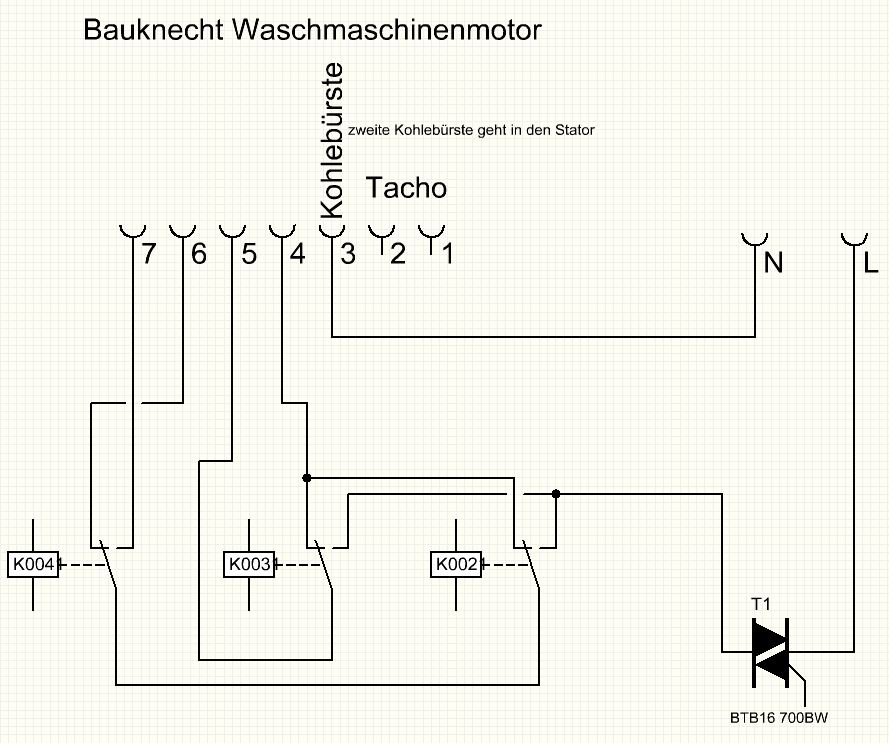

habe einen Waschmaschinenmotor den ich gerne zweckentfremden möchte, hab
ihn auch schon zum laufen gebracht, nur wollt ich jetzt nochmal
nachfragen für was die mengen an Drähte sein könnten, vor allem werden
die mit 3 Relais von der Originalsteuerung beschalten.
laufen tut der Motor wenn ich klemme 4und5 Brücke und Strom auf 3 und 5
gebe.
hab auch noch paar andere Versionen getestet und er dreht, aber immer
gefühlt gleich schnell.
Wäre es mit der richtigen Beschaltung auch möglich den Motor in
verschiedenen Drehzahlen laufen zu lassen oder ist das rein über den
Triac möglich?
Danke schon mal
Ein Waschmaschinenmotor als Reihenschlussmotor muss mit Drehzahlregelung
betrieben werden, sonst dreht er ggf. so schnell, daß er kaputt geht.
Daher ist ein Tachogenerator dabei.
Und die Drehrichtung muss man ändern können, daher K002 und K003, die du
falsch abgezeichnet hast.
Ausserdem gibt es 2 Drehzahlbereiche, Waschen und Schleudern, dafür
K004.
http://www.dse-faq.elektronik-kompendium.de/dse-faq.htm#F.25
