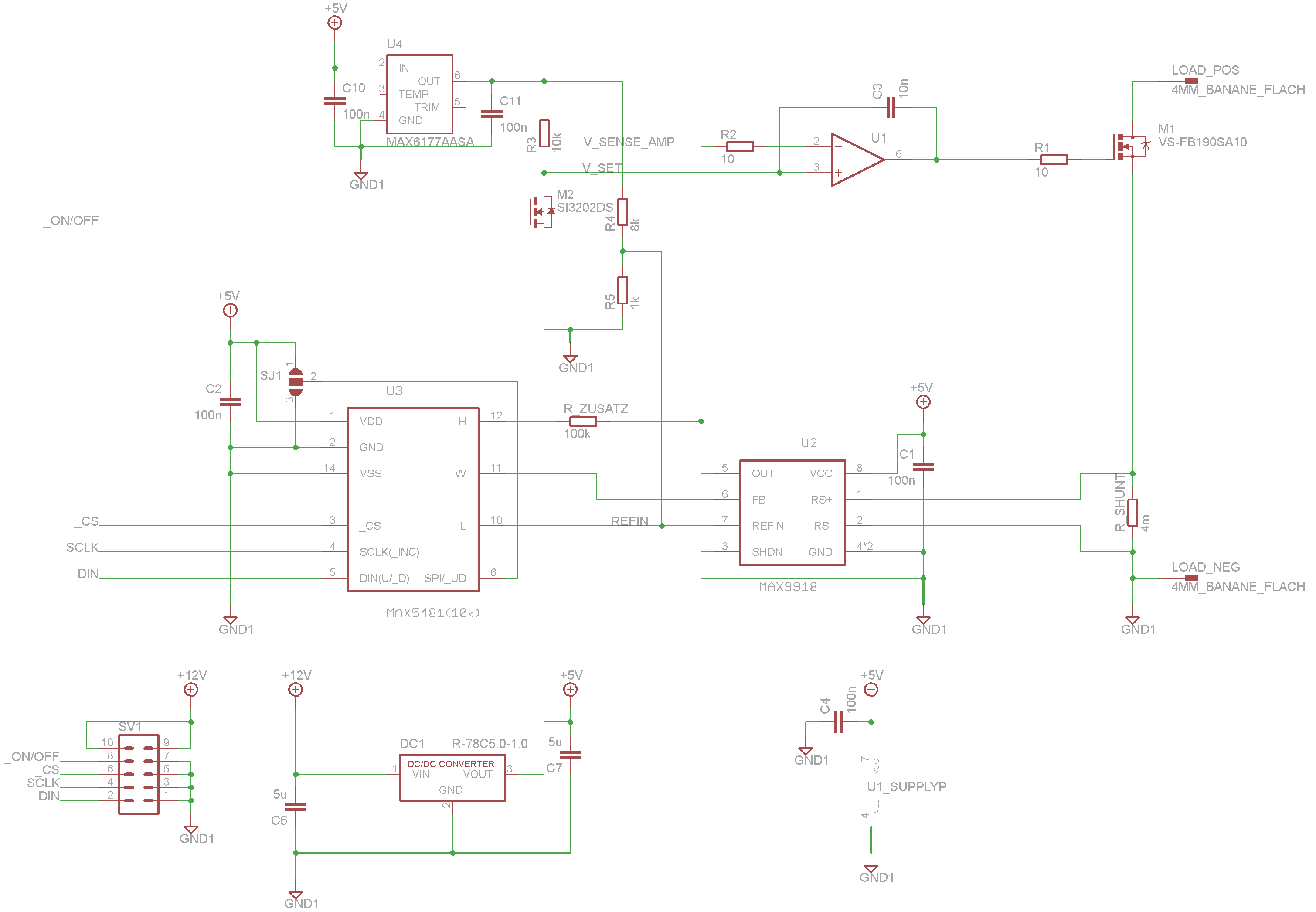

Die Schaltung und die Gedanken dazu werden weiter unten erklärt. Meine
Fragen wären folgende (sonstige Anregungen, Fingerzeige etc. sind
natürlich auch erwünscht):
-  2 Verstärker in der Regelschleife böse?
Würde den OP über das RC-Glied soweit träge machen, dass nichts mehr
schwingt
-  Geht mein Plan mit unipolarer Spannungsversorgung auf?
-  Das digitale Poti wird im Datenblatt als Spannungsteiler vorgestellt;
als Spannungsteiler fungiert es auch am Messverstärker klebend. Kann ich
den Spannungsteiler einfach als Widerstandsnetzwerk betrachten und wie
angedacht mit einem RZusatz erweitern?
-  Ich habe mich für einen Messverstärker entschieden, weil ich nicht
mit Vorgabespannungen im mV-Bereich hantieren wollte, tue das jetzt aber
noch immer zw. Shunt und Messverstärker (Differenzensignal
U_Sense(I=0.5A) = 2mV), während der Vorgabewert zwischen soliden 4.5v
und 0V hüpft. Habe ich an der Stelle Äpfel gegen Birnen getauscht?
-  M2 soll ein Pippi-FET sein, der die Vergleichsspannung U_Soll auf 0V
ziehen können soll, schafft gewählter Typus das, oder bleiben
diodenartige Restspannungen übrig und ich komme eventuell nicht unter
die 0.5V-Hürde??
-  Ne Idee für den 5V-Rail2Rail-OP?
-  Sollte man die negative Spannungsversorgung des OP’s vllt mit 100n
auf +5V buffern?
Danke schonmal und hier nun meine Wegfindung – vllt. dem einen oder
andren, der noch ungeübter ist als ich, eine Hilfe ……
....ein nicht untypisches Konzept einer elektronischen Last:
FET "M1" als Stellglied, Shunt "R_Shunt" als Messglied, OP(Integrator)
"U1" als Regler.

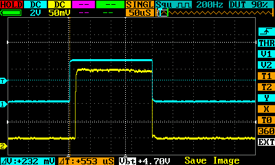

Eine Last mit besagtem FET-Typus hab ich mir auf ner Lochrasterplatine
aufgebaut (bissl Entlötlitze für den stromführenden Pfad spendiert) und
konnte auch für Ströme 5A < I < 10A hübsche Raise- und Fall-Zeiten
betrachten (siehe Anhang) - Raise-Delay auf der Oszi-Aufnahme habe ich
mir mit der Bespannung des OP's erklärt, da muss der OP erstmal von
negativer Sättigung zum Arbeitspunkt V_th fahren – kA mehr, wie ich das
RC-Glied dimensioniert hab, aber scheinbar nicht zu dicke, sonst wäre
die Fall-Zeit nicht so hübsch.

Die Folge ist ein einstellbarer Messverstärker (MAX9920), der, wenn ich
richtig liege, zudem eine bipolare Spannungsversorgung hinfällig macht,
da ich dem gewählten Messverstärker ein Offset auf den Ausgang klatschen
kann (eigentlich gedacht, um bei negativem Messeingang positive
Ausgabewerte zu erhalten).
V_Out = U_Sense * G + V_RefIn; G = (1 + R2/R1)/4; R2 = R_Zusatz,max +
R_HW, R1 = R_WL
0.5V <= V_Out <= 4.5V durch den Offset V_RefIn = 0.5V (um die ganze
Schaltung mit 5V unipolar versorgen zu können)
Der nächste Gedanke war: warum U_Soll einstellbar machen, wenn ich auch
das Gain des Messverstärkers über ein digitales Poti regeln kann
(gewählter Typ: MAX5481: 10k, 10bit).
U_Sense,max soll für den MAX9920 = 200mV sein => R_Shunt = 200mV/50A =
4mOhm, bei einer minimalen Verstärkung G_min = 4V/200mV = 20.
G_min >= (1 + (R_Zusatz,max + R_HW)/R_WL)/4
R_Zusatz,max <= (4*G_min – 1)*R_WL – R_HW
R_Zusatz,max <= (4*20 – 1)*9990Ohm – 10Ohm = 790k (Näherung)
I_Last,min = 0.5A muss noch auf U_Soll = 4.5V verstärkt werden können:
U_Sense(I_Last,min = 0.5A) = 0.5A * 0.004Ohm = 2mV (leider auch sehr
klein, aber Differenzensignal)
U_Mess,max(I_Last,min) = G_max * 2mV = 4V (U_RefIn rausgerechnet)
G_max = 4V/2mV = 2000
G_max <= (1 + (R_Zusatz,min + R_HW)/R_WL)/4
R_Zusatz,min >= (4*G_max – 1)*R_WL – R_HW
R_Zusatz,max >= (4*2000 – 1)*10Ohm – 9990Ohm = (7999/1000 – 1) * 10k =
70K
=>70k <= R_Zusatz <= 790k
Ströme von 0.5A bis 50A können so von der Messverstärkerschaltung auf
4.5V projiziert werden und der OP vergleicht mit einem togglebares
Signal zwischen 0V und 4.5V, während der Messverstärker wegen des
Offsets V_RefIn immer noch 0.5V bei null Strom rausgibt geht der OP in
die negative Sättigung = 0V und der FET macht 100% dicht. Ein
Rail2Rail-Typ ist natürlich notwendig.

von Mark S. (voltwide)
Ich habe so meine Zweifel, dass die Stromregelung stabil arbeitet.
Zwei OPs in Reihe plus die Phasendrehung des MOSFETs - eher nicht.
Wie wärs mit nur einem OPV und dafür deutlich höherem Shuntwiderstand in
der source-Leitung?
Gibt mehr Messsignal, linearisiert die Steilheit des MOSFET und das was
der dann verheizt, braucht der MOSFET nicht abzuführen.

Daher nur eine kleine Frage: Du stellst 10A bei beliebiger Spannung ein.
Was passiert, wenn Du die zu belastende Quelle absteckst und nach... ein
paar ms wieder ansteckst...
Dein Regel-OP wird versuchen den Strom zu halten - also das Gate
aufmachen. Strom ist aber keiner da weil die Quelle futsch ist. Also
Gate noch weiter auf. Und dann klemmst Du die Quelle wieder an.
Das war`s dann vermutlich mit dem LastFET M1.... Denn der schließt
Deinen Akku kurz. Und das hält der Akku länger aus als der FET.
Also - sorge Dich um einen analogen Kurzschlußschutz, der schnell (us)
das Gate herunterzieht wenn die Quelle einen Wackler hat den dein uC
nicht ausgregeln kann.
Abgesehen davon ist der ausgewählte FET ausdrücklich nicht für eine
lineare Beschaltung geeignet, der brennt Dir schneller durch als du
pieps sagen kannst. Nimm welche von IXYS, die dafür ausdrücklich
spezifiziert sind (Suche nach IXAN0068.pdf für genauere Infos und lese
sie gründlich)
Und kümmere Dich dringend um eine Abschaltung, wenn der KK zu warm
wird.
Grüße & viel Erfolg
MiWi
Eine Phasenverschiebung erschwert eine Regelung - wenn ich's richtig
verstanden habe, kann man das in der Regelungstechnik mit einem
frequenzabängigem Totzeitglied modellisieren.
Das Problem mit den 2 OPVs in Reihe verstehe ich jedoch noch nicht so
ganz, da diese ja auf sehr unterschiedlichen Zeitskalen agieren. U1 mit
seinem RC-Integrator-Glied ist ja doch ne ewig lahme Schnegge im Vgl. zu
einem zeitlich nicht gebremsten Signalaufbereiter U2.

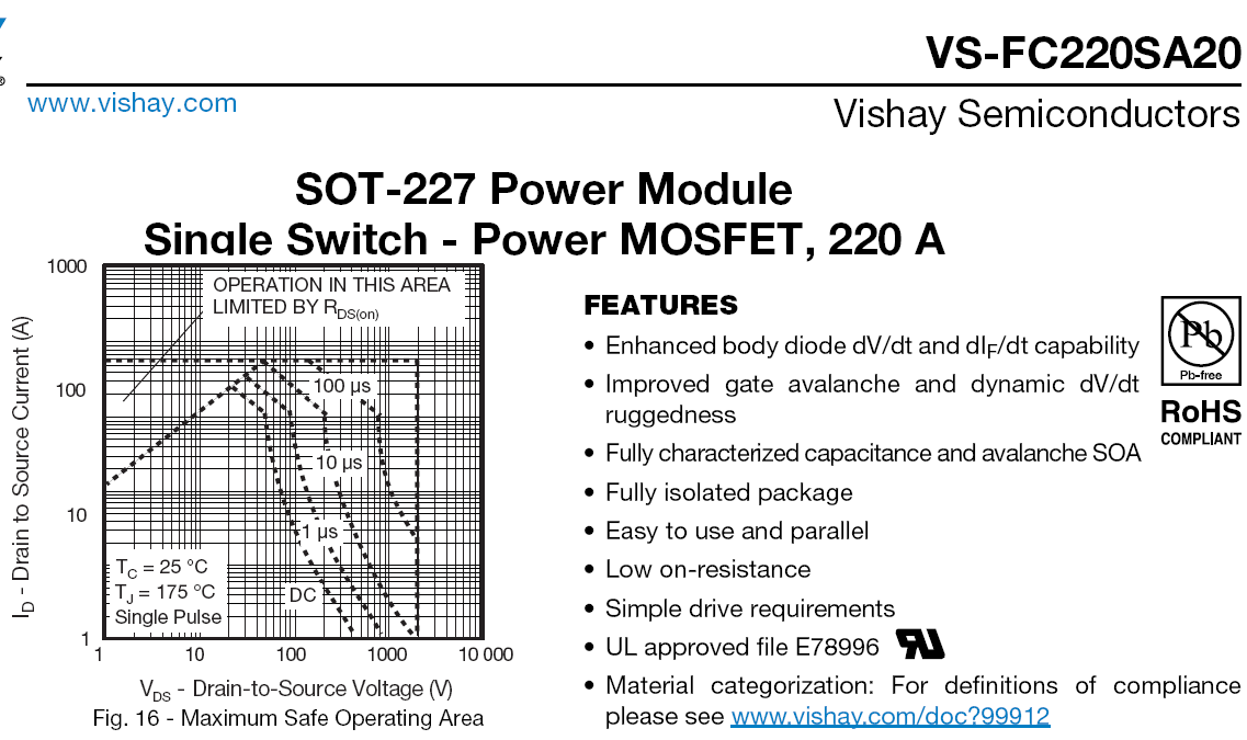

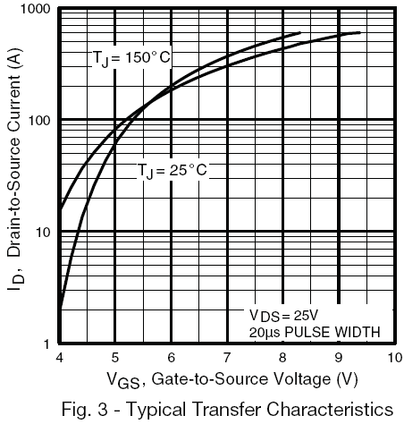

Das hab ich schonmal gelesen, aber bis heute nicht nachvollziehen
können. Die Übertragungsfunktion I_D(U_GS) (ich hab se aus dem
Datenblatt mal rauskopiert und angehangen) ist abhängig von T und von

>Früher hat man diese Leistung auf mehrere Transistoren verteilt um die
>punktförmige Wärme besser auf eine Fläche zu bekommen. Miß mal die Temperatur an
>Deinem Testobjekt.
Bisher hab ich ohne Kühlkörper gepulst gearbeitet (wahrscheinlich nicht
sehr professionell).
Den FET habe ich primär nach Gehäuse gewählt in der Hoffnung, genau die
Wärmeableitung ohne Parallelschaltung in den Griff zu bekommen.
Das SOT-227(ISOTOP) Gehäuse des verwendeten FETs hat bissl thermische
Kapazität; ich hab die Pulsabstände im Testaufbau einfach groß genug
gewählt, sodass man das Wärmeleit-Blech noch anfassen konnte. Nächster
Aufbau dann mit Kupferkühler und kleinem Temperatur-IC dran, um auch CC
zu testen :)
Eine Verlustleistung von 250W würde ich garnicht erst versuchen in einem
einzigen LeistungsMOSFET/IGBT zu verheizen, sondern auf ca 5 chips
verteilen.
Damit die Last gleichmäßig verteilt wird gehören dazu Source-Widerstände
an denen auch schon mal 1..2V abfallen. Solche Widerstände gibt es von
Isabellenhütte im Gehäuse TO-247 o.ä. zur Verschraubung mit dem
Kühlkörper.
Zum Verständnis der dynamischen Eigenschaften, Schleifenstabilität usw
kann ich nur empfehlen das Ganze mal in (LT-)Spice zu simulieren.

einfacher ist`s wenn Du eine Transistor mit seiner BE-Strecke über den
Shunt legst und wenn der mehr als 0,6V hat dann zieht der das Gate gegen
GND. Und - vergiß den Basiswiderstand nicht...

Auf den VS-FC220SA20 (http://www.vishay.com/docs/94846/vs-fc220sa20.pdf)
hätte ich ebenfalls Zugriff und wenn ich das Datenblatt richtig
verstanden habe, erfüllt dieser die Voraussetzungen.
"Fully characterized capacitance and avalanche SOA"
und
"improved gate avalanche and dynamic dV/dt ruggedness"
sagt das Datenblatt und zeigt besagten Graphen mit scheinbar nicht
theoretisch errechneten Grenzbereichen.
Schön an der 1-FET-Variante ist der günstige Kühler - es gibt aus dem
PC-Bereich CPU-Kühler, die bis zu 250Watt auf 50Grad halten können.
Bissl unglücklich an dem Diagramm ist die schlechte Zuordnung der
z-Achse. Bei der logarithmischen Zuordnung gibts 2x die Zuordnung
zwischen 1 und 10 ???
^^alles ein wenig versetzt :/

@MiWi: ein Bipolarer mit 0.6V-Arbeitspunkt ist mir bissl hoch
angesiedelt, wenn ich bei niederohmigen Shunts bleiben kann. (Wenn denn)
Im Falle 4mOhm sind das 0.6/0.004A = 150A.
Sollte ich Vorgabewerte alleinig durch dig.Poti realisieren können, kann
man die ON/OFF-Spannung ja tatsächlich auch schick verunden und schubst
den Integrator so in die negative Sättigung bei 0A.

edit: noch ne Frage zur Gate-Ladung .... die gesetzten 10Ohm als
Vorwiderstand hab ich mir aus irgendwelchen Schaltungen abgekupfert ....
bei unendlich fixem Verstärker hab ich ne Art temporären Kurzschluss -
muss ich da noch drauf achten, dass mein Integrator genug treiben kann
oder kurzschlussfest ist?

von Andrew T. (marsufant)
Robert T. schrieb:
> auch wenn ich derweil
> durch WehOhWeh & MiWi das Gefühl hab, dass der mir trotz Datenblatt
> wegbrennt.
Nun, Fig. 16 im Datenblatt des FET zeigt für DC ja zumindest die
Hoffnung auf, das es nicht brennt .-))
Bau es halt mal testweise auf, und spendier einen Thermoswitch am
Kühlkörper, der bei 60..65 Grad Celsius  Deinen Testaufbau in NotAus
bringt.

Und das mit den FETs.... wie gesagt... probier es aus, Du bastelst herum
nicht ich.
Ich wollte Dich nur auf einen klassichen Datenblattinterpretationsfehler
hinweisen, daß die dort angegeben Ptot mitnichten im Linarbetrieb
sondern bei dieser Art von FETS nur für den Schaltbetrieb gelten. Wie
Du mit dieser Information umgehst ist mir egal, Du scheinst sie jedoch
verstanden zu haben (sehr fein...)
PS: Ich würd pro FET (die Deiner Wahl - ohne das Datenblatt nun sehr
genau studiert zu haben) max. 85W (3Stk=255W) verheizen und jeden FET
einzeln regeln und sehr gut kühlen...

von Robert T. (tillule)
Die geringste Spannung, die ich belastet wissen möchte beträgt 4.8V und
das bekäme glaub auch ein Bip hin (V_Shunt + U_f(Bip))
Ich hab in meinem Leben noch wenige Bips beschaltet und wusste aber
bisher auch noch nicht um die Nachteile des FETs im Linearbetrieb
(negativer Temperatur-Koeffizient von V_th).
Wenn man alleinig diesen negativen Koeffizienten hochhält, wäre dann
nicht ein IGBT mit positivem Koeffizienten an kritischer Stelle
gleichermaßen prima wie ein Standard-Bip? (nehme an beide Typen haben
keine eingeschränkte Safe-Operating-Area des Koeffizienten wegen)
Könnte man diese dann durch die umgekehrte Temperatur-Proportionalität
auch parallelschalten und mit einer einzigen Regelspannung versorgen?
(also nicht die komplette Regelstufe inkl. FET parallelisieren, sondern
nur den Leistungsbaustein)
Wenn ein Kandidat mehr Leistung verbrät, wird er wärmer und V_th wird
größer, was zur Folge hat, dass er wiederum weniger durchlässt.
Bips und IGBTs sind glaub bissl träger, aber der Faktor ist mir wenig
wichtig (1-2ms von 0 auf 100 reichen mir).
