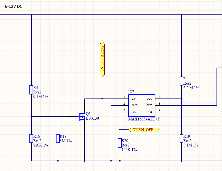

Hallo!
ich habe mir die Schaltung aus dem Anhang überlegt. Jetzt habe ich
bedenken bei den zwei Spannungsteilern bestehend aus R16,R4 bzw. R19,R1.
Meine Frage dazu: Der Spannungsteiler aus R1,R19 liefert thoeretisch bei
12V -> 4,12 V und bei 6V -> 2,71V damit wäre VCC vom MAX16054 IV gut
abgedeckt. Jetzt wird aber der Spannungsteiler durch das IC MAX16054
belastet wie müsste ich dann den Spannungsteiler dimensionieren bzw.
welcher Strom fließt in das IC2? Zudem bin ich mir unsicher was die
Widerständen angeht die sind bewusst sehr hoch gewählt damit möglichst
wenig Strom im Spannungsteiler unnötigt fließt da eine der
Spannungsquellen ein Akku (6-8,4V)ist und dieser nicht zusätzlich
entladen werden soll.
Zudem zweiten Spannungsteiler bestehend aus R16,R4 hier ist ebenfalls
theoretisch bei 12V  -> 990mV  und bei min 10V -> 830mV abfallend somit
ist die Schwellspannung am Gate des BSS138 in dem passendem Bereich,
sodass der MOSFET durchschaltet. Wie gehe ich hier vor um den
Spannungsteiler richtig zudimensionieren bzw. wie hochomig darf der
Spannungteiler werden?
Über einen Tipp würde ich mich freuen.

Der MAX16054 wird mit 6,2M an seinem VCC-Pin nicht funktionieren. Hier
brauchst du einen Low-Drop Spannungsregler. Die gibt es auch mit
geringem Eigenverbrauch.
von Felix A. (madifaxle)
Der BSS138 hat auch einen Gatestrom. Den müsstest du unbedingt
berücksichtigen bei derart hohen Widerstandswerten. Dieser kann bis zu
100nA betragen. 100nA * 9MOhm = 0,9V

von eagle user (Gast)
Es gibt viele verschiedene BSS138, im Fairchild-Datenblatt steht sogar
1uA @ 25⁰C.
Aber das ist eigentlich alles egal, weil der MAX alleine schon 20uA
braucht. Mit getrennten Ein- und Aus-Tastern wäre es sehr viel
einfacher. Denkt mal drüber nach...

von Schaltplanleser (Gast)
Eine Schwellspannung eines FETs als Auslösekriteriuim zu verwenden
ist gewagt. Zu viele Streuungen über Temperatur und Bauteil-
Produktion. So ein FET ist kein Logik-Gatter.
Hochohmige Spannungsteiler reagieren empfindlich auf Feuchtigkeit,
Lötreste und Salze. Keine gute Idee. Müsste man sehr gut kapseln.

Falscher Lösungsansatz, die Lösung wurde schon oben genannt,
Spannungsregler.

wenn ich jedoch den Spannungsteiler R1 120K und R19 100K reduziere dann
dürfte es gehen jedoch mit einem Stromverbrauch am Spannungsteiler im
worst case von 82µA bei 8,4V Akkuspannung.

du hast Recht wenn ich den Spannungsteiler auf einige K Ohm reduziere
welche Spannung sollte dann anliegen damit der MOSFET sicher zur GND
durchschaltet reichen da 2V?
Ich muss an PIN IN von IC2 zur GND schalten ist das mit dem n-kanal
Mosfet so möglich wie in der Schaltung angedacht?

Ein Spannungsteiler zur Verringerung der Versorgungsspannung ist
schlecht, da die Stromaufnahme des ICs nicht konstant ist und sich die
Spannung je nach Belastung ändert. Ein Spannungsregler mit geringem
Eigenverbrauch ist hier die richtige Wahl. Ein auf die Schnelle
rausgesuchter LP2950 hat einen Eigenverbrauch von 120µA. Es gibt aber
auch welche mit noch geringerem Eigenverbrauch.

ich habe jetzt mal zum testen an das Gate vom BSS138 MOSFET eine
Spannung von 3V angelegt um zu schauen ob dann zu GND durchgeschaltet
wird, leider begrenz mein Netzteil den Strom auf 0,1A und die Spannung
liegt bei 0,1V.
Mache ich was falsch bei ansteuern oder ist der MOSFET defekt?
