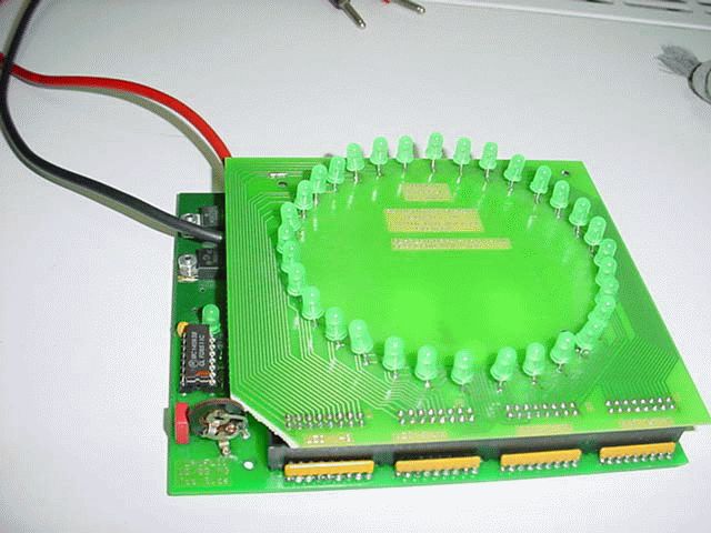

Übrigens...
SandraS schrieb:
> Microcontrolleur
So einer wie im Anhang? ;-) scnr

von Andreas H. (ahz)
microcontrolleur schrieb:
> Übrigens...
> SandraS schrieb:
>> Microcontrolleur
n1 :-)
ymmd

von Matthias G. (matttthias)
Hallo Sandra,
ich hab mal ein Lauflicht für 32 einzelne LED´s entwickelt....
Das ist ein reines Logik-Grab (seinerzeit noch mit EAGLE entwickelt) -
halt noch "old school-electronic".
Man kann´s mit einem einfachen USB-Steckernetzteil betreiben.
Ich geb das (in der Firma, wo ich arbeite) immer gern den Praktikum´s -
Schülern (BOGI u.ä.) als Löt-Übung und Erfolgserlebnis, wenn die zum
ersten mal mit Elektronik in Berührung kommen.....
Die Blink- Sequenzen sind halt fest drin.... kann man also nicht so
flexibel verändern, wie´s bei nem Arduino wäre.
Bei Interesse könnt ich Dir auch die benötigten Teile geben.
(Dein Zeitplan iss ja sehr sehr sportlich ;-)
Liebe Grüße  Matthias
