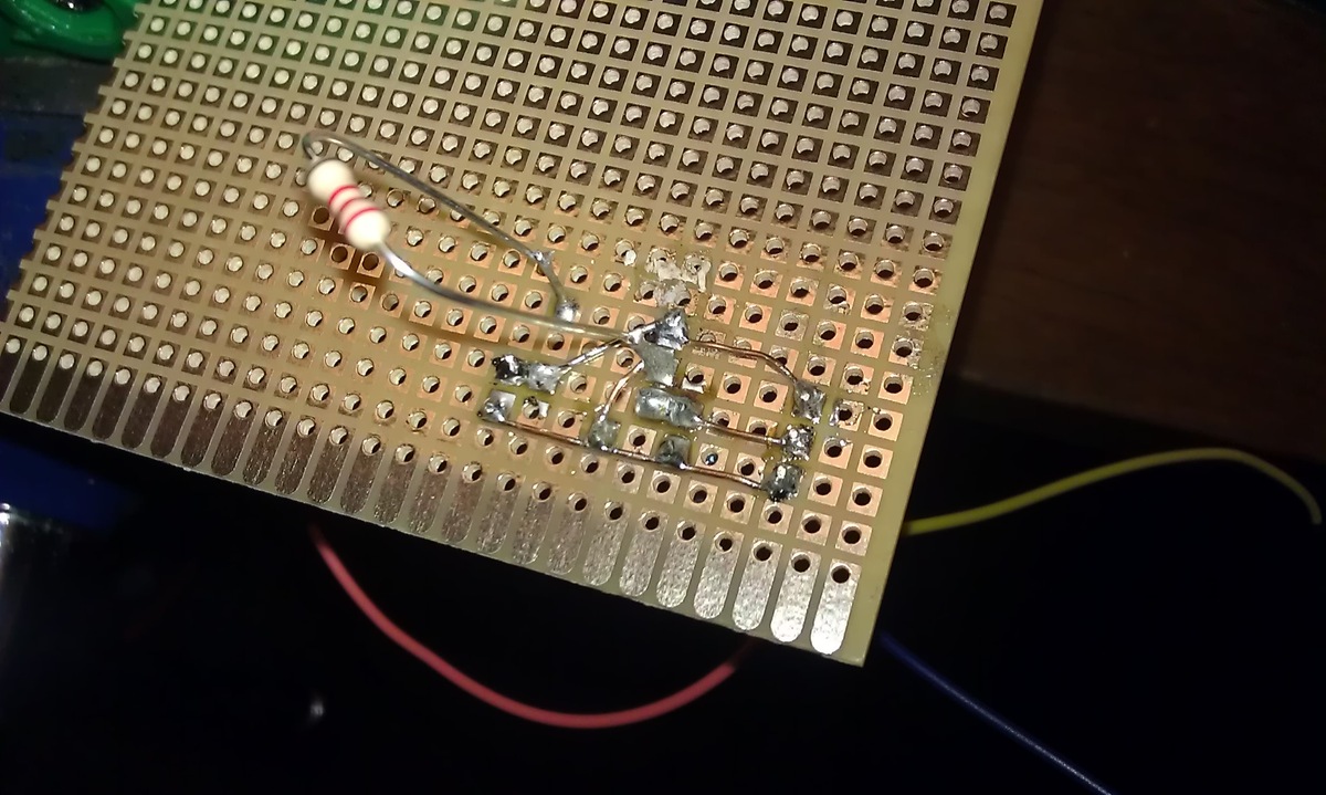

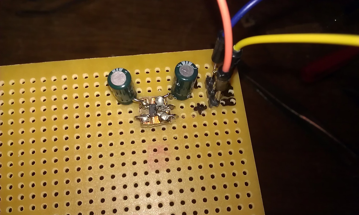

ich habe ein Problem mit dem genannten IC MCP73812.
Zum testen habe ich eine Schaltung auf eine Lochrasterplatine aufgebaut
(siehe Seite 2 Datenblatt).
Versorgt wird der IC von einem Netzeil mit DC 5V und am Ausgang hängt
eine Li-Ion 18650 Zelle. Als Stützkondensatoren bzw. zur Stabiliesierung
habe ich zwei Elektrolytkondensatoren verwendet mit jeweils 10µF.
Wie im Datenblatt angegeben lässt sich der Ladestrom über einen externen
Widerstand einstellen, dieser wurde mit 2kOhm gewählt (entspricht 500mA
Ladestrom, Maximum).
Wenn ich den Ladevorgang starte wird der Akku aber nur mit maximal 240
mA geladen. Da die 2kOhm dem maximalen Ladestrom entsprechen, kann ich
den Ladestrom nicht weiter erhöhen. Vergrößere ich den Widerstand so,
dass sich als Ladestrom 80 mA einstellen müssten, dann funktionirert das
auch.
Lade ich die Li-Ion-Zelle testhalber mit einer Konstantstromquelle, dann
kann ich auch mit 600 mA laden.
Hat jemand eine Idee was ich falsch mache oder an was das liegen könnte?

er auf den programmierten Strom ansteigen. Auch die 2*10µF ElKo würde
ich wie im Datenblatt angegeben durch 1µF KerKo ersetzen.
Gast #4341032
> Die größere Kapazität sollte doch im Grunde nichts aussmachen?
Doch, möglicherweise schon.
Das Datenblatt spricht von Keramikkondensatoren die ganz nahe an das IC
sollen. Wenn du Lochraster und Elkos benutzt kann es sein daß deine
Schaltung undefiniert schwingt.

#4341371
Marco V. schrieb:
> @Timmo
> mein Aufbau:
Evtl sind auch die Elkos das Problem. Nimm mal Kerkos und dimensioniere
die nicht zu groß. Sind das LowESR?
Deine Steckbrücken können auch das Problem sein. Löte mal direkt ran.

OP #4341733
habe die Ursache für das Problem gefunden. Nicht Bauteile oder Schaltung
war die Ursache sondern das Multimeter. Im Messbereich bis 600 mA fliest
ein zu geringer Ladestrom, nutze ich den 10 A Messbereich lädt der IC
mit ca. 450 mA. Warum genau der Strom durch das Messgerät so beschnitten
wird kann ich nicht sagen.
Danke für die konstruktiven Beiträge.
Marco
