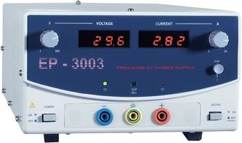

Ich habe noch ein altes EP-3003 von Voltcraft.
Das Ding stinkt nach über 10 Jahren immer noch wie am ersten Tag.
Habe auch damals verpennt das Netzteil umzutauschen.
Und nun wird es noch ewig weiter stinken :)
Thomas
Edit:
Unter Voltrcraft hieß es PPS-3003

Hm, da Voltcraft und Peaktech beides umgelabelte China-Produkte sind,
werde ich wohl das gleiche erwarten können :(

Das Peaktech 6080 hat keine Feinjustierung für die Spannung.
Das alte PPS-3003 (EP-3003) hat zumindest ein 10Gang-Poti für die
Spannungseinstellung. Und das mir sehr geholfen.

Das Ding kenne ich, der letzte Dreck. Ich hatte mal für die Firma
5 Geräte gekauft. Die Ausführung für 160V, weil wir damals 110VDC
Geräte entwickeln mussten. Ich habe die Geräte ausgepackt,
kurzgschlossen
und eingeschaltet -> Knall. Ich erhielt dann von Conrad 5 neu, die
ich auf die selbe Art gehimmelt habe. Ich habe 1 Geräte geöffnet und
den Fehler recht schnell gefunden. Eindstufe 2N3055 für diesen
Spannungsbereich völlig ungeeignet. Die ganze Innenverkabelung fand
ich zum Kotzen. Die Geräte haben wir dann auch zurückgegeben.
Interessanterweise tauchen die Geräte nach einiger Zeit bei ebay auf.
Ich habe dann eines instandgesetzt und habe es noch heute.
Bis zum heuitigen Tage stinkt es penetrant wie die Pest.

Also technisch gesehen hatte ich mit dem EP3003 noch nie Probleme.

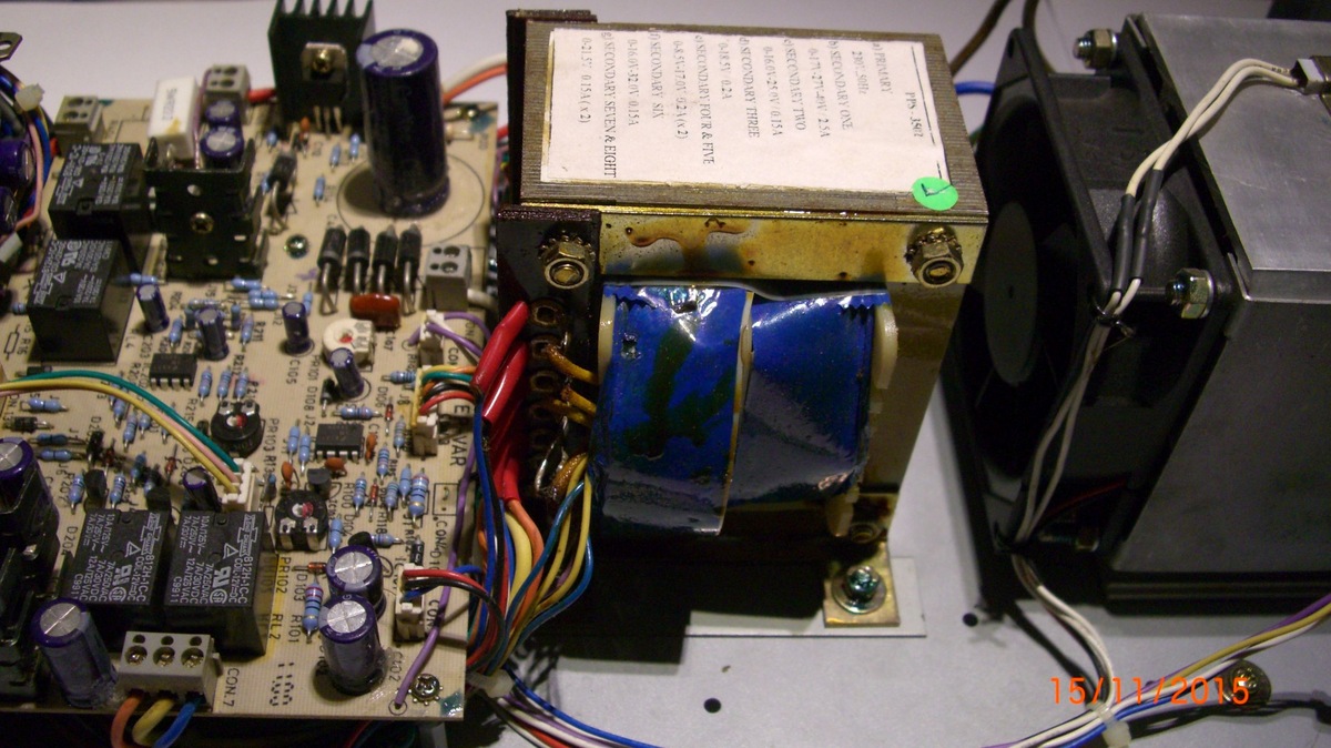

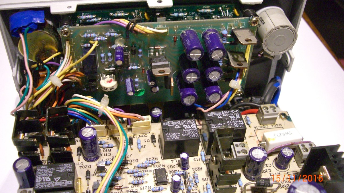

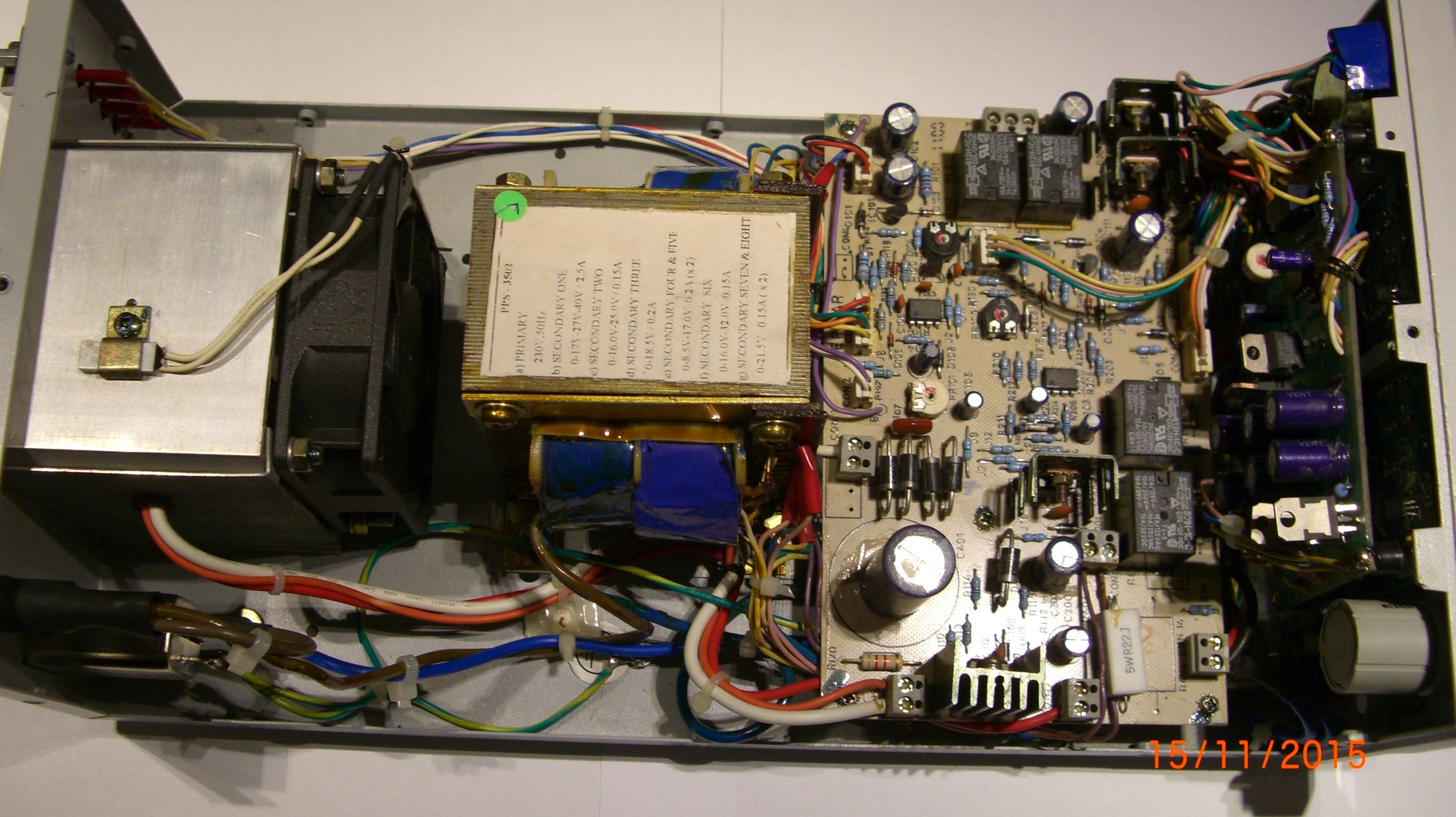

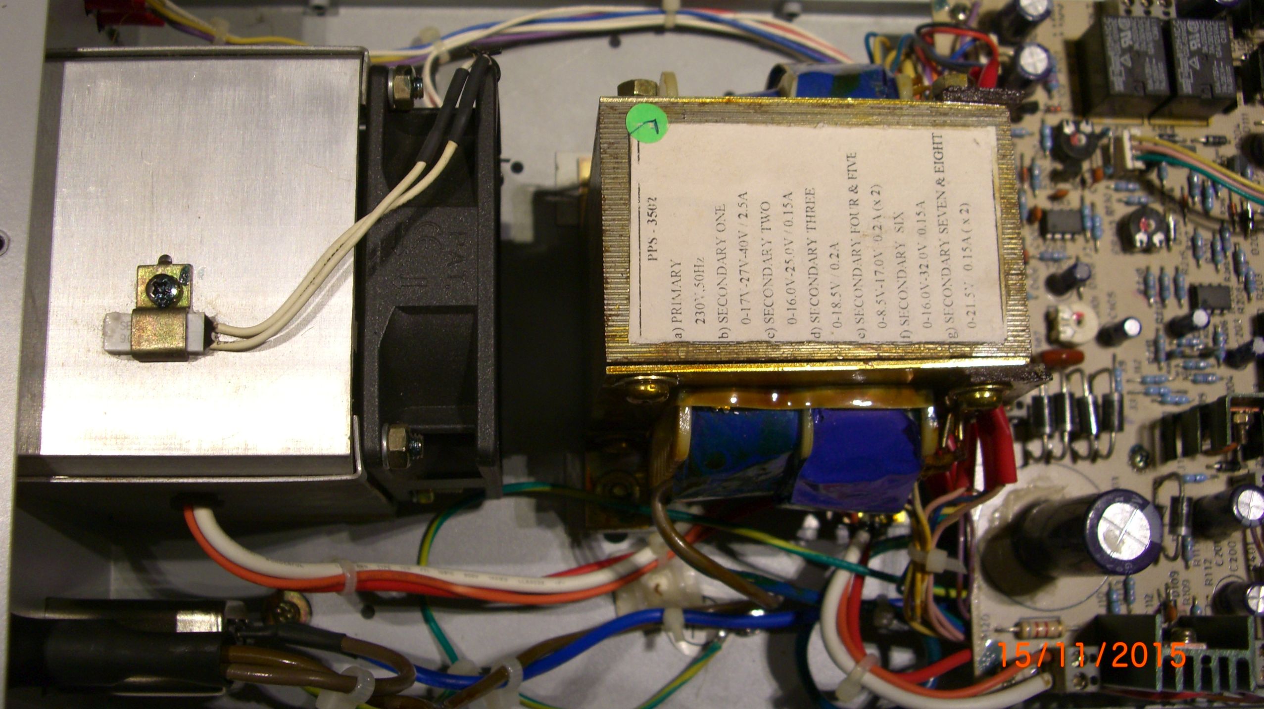

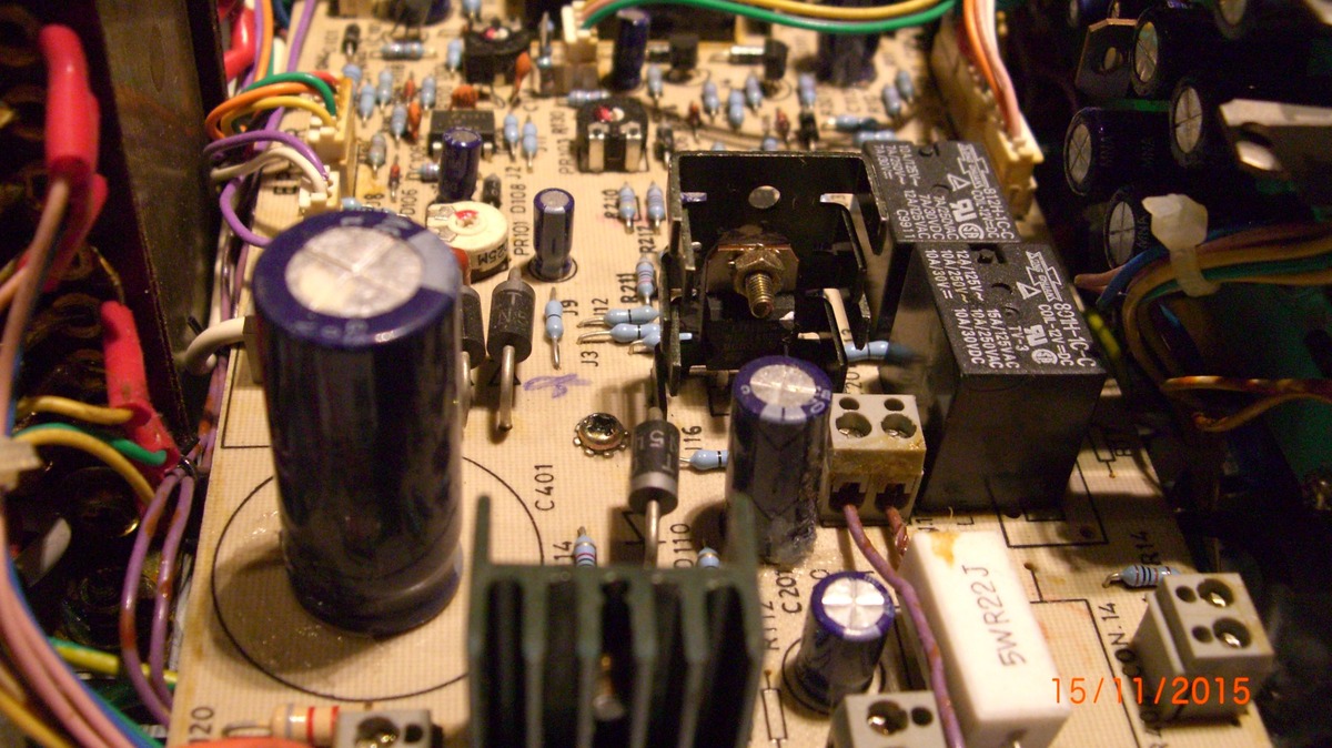

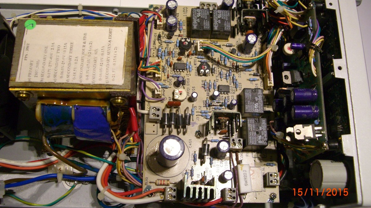

Labornetzgerät:
PPS3502 /35V_2,5A/Voltcraft
Eigentlich habe ich ja heute (und gestern) auf Tageslicht gewartet,
leider vergebens :(
Die Fotos sind jetzt unter Kunstlich gemacht worden.
Man beachte den lustigen Siebelko (3300µF/63V) und den
unterdimensionierten Transformator.
Wundert mich dass das Gerät solange durchhält.
Ich habe noch mal meine Nase rein gesteckt und geschnüffelt.
Der Trafo stinkt, aber die Platine auch, wenn auch etwas weniger
intensiv.
Ich habe das Gerät jetzt 2 Tage in einem Kellerraum stehen und der ganze
Raum richt nach PPS3502
Schönen Restsonntag noch
Thomas
