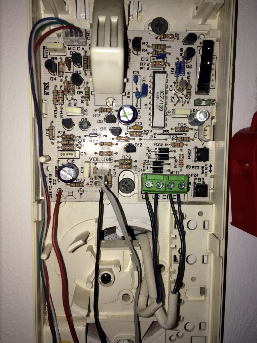

Ich möchte an diese Gegenstelle der Gegensprechanlage (großes Wohnhaus)
ein selbstgebautes „Blinklicht“ dranhängen (i.e. eine hübsche Box aus
mattem Acrylglas mit einer Handvoll LEDs). Das Blinklicht soll aktiviert
werden, wenn es klingelt.
Die Gegenstelle hat zwar eine LED eingebaut, die genau das macht (rechts
mitte, neben „CN2“) – aber erstens sieht man die kaum und zweitens
blinkt sie nur relativ kurz.
Ich werd also um eine eigene kleine Schaltung nicht herumkommen. Dazu
brauch ich a) Stromversorgung und b) eine Erkennung, wann geklingelt
wurde.
Für die Stromversorgung kann ich vermutlich C1/C2 anzapfen, dort liegen
laut Multimeter 3,8V Gleichstrom. An dem IC liegen (zwischen den Pins
oben links und unten rechts) ebenfalls 3,8V – daher meine Vermutung,
dass über C1/C2 eben die Versorgungsspannung reinkommt.
Bleibt die Frage, wie ich erkenne, wenn geklingelt wurde. Eine Idee war,
das irgendwie über die Leitungen, die zum Lautsprecher führen, zu
triggern (weil die auch so schön einfach zugänglich sind, ohne dass ich
die Platine ausbauen und viel rumlöten muss :-) – aber wie mach ich das
in der Praxis? Kann ich von einer der Leitungen einfach eine Abzweigung
an einen Analog-In-Pin eines Atmega hängen?
Oder, wie mir grad einfällt: Die eingebaut LED hängt ja vermutlich
direkt an einem PIN des ICs – wenn ich da rausfinde, welcher das ist,
könnt ich dort auch das Signal abzweigen und als Input für meinen Atmega
verwenden, oder?

Optokoppler/Relais und dann EIGENES Netzteil,
da sonst der schwächliche Haus-Klingeltrafo von Deinen viele LEDs in die
Knie geht und bei Deinen Nachbarn keiner mehr klingeln kann.
Am besten wäre es möglicherweise, wenn Du direkt über die LED
einen Fototransistor oder -widerstand klebst (mit Doppel-
klebeband). Dann brauchst Du nur noch einen Treiber für Deine
eigenen LEDs und brauchst keinen Eingriff in die Gegensprech-
anlage vornehmen.

C1/C2 dürften direkt zum Klingeltaster an der Wohnungstüre führen.
Üblicherweise wird hier das Läuten nicht über den Bus (L1/L2)
signalisiert.
An L1/L2 liegt vermutlich auch die Versorgungsspannung für die
Elektronik der Sprechstelle an. Einfach mal nachmessen. Im
Kurzschlussfall wird meist die Strombegrenzung des Anlagen-Netzteils
ansprechen und es fliesst ein Strom in der Grössenordnung von
vielleicht 1-2A.
Haussprechanlagen mit Bussystem reagieren oft sehr empfindlich auf
die Anschaltung systemfremder Komponenten. Deshalb würde ich die
oben vorgeschlagene Lösung mittels Optokoppler oder Fototransistor/
Fotodiode/LDR favorisieren.
> signalisiert.
Ah, das klingt plausibel! Das heißt also, das ist keine
Spannungsversorgung, sondern an einem Kontakt liegt vermutlich VCC vom
µC, und der andere ist mit einem Input-Pin vom µC verbunden.
> vielleicht 1-2A.
Hm, dort liegen ca 22V an. Wo kommen dann eigentlich die 3,8V für den µC
her, ich seh auf der Platine keinen integrierten Spannungsregler? Ist da
ein diskret aufgebauter drauf?
Sehr guter Hinweis, danke. Werd mich dran halten.
