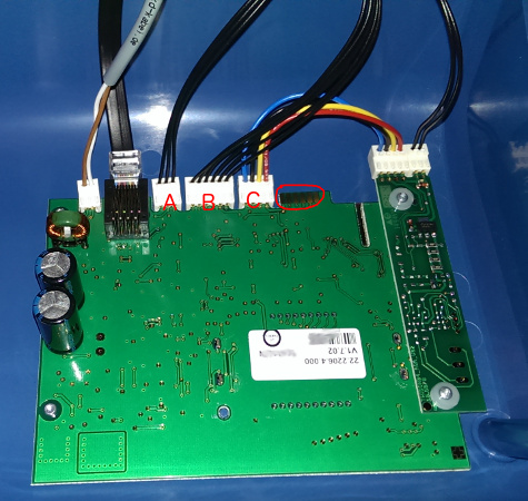

Hallo Thomas,
anbei 2 Fotos der Innereien :-)
An dem eingekreisten Anschluss vermute ich entweder eine serielle
Schnittstelle/Service oder den Anschluss wie Anschluss "B" für einen
zweiten Austauscher (Duplexanlage).

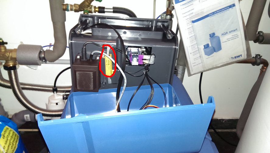

Auf dem zweiten Bild siehst du dann den Trafo und den Widerstand, der
sehr heiß wird.
Grüße
Sascha
