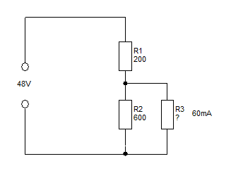

Ich habe heute Mittag eine Mathe-Klausur für mein Studium als
Elektrotechniker geschrieben. Aufgabe 1 bis 3 in 20 Minuten erledigt,
an der Aufgabe 4 habe ich mir die restlichen 40 Minuten die Zähne
ausgebissen.
Ich komme hier einfach auf keinen grünen Zweig, frickel schon den halben
Nachmittag an dieser herum und möchte nun um Lösungswege bitten, da ich
langsam an mir selber verzweifle.
Es soll der Widerstand R3 mit den gegebenen Werten ausgerechnet werden.
Ich danke vielmals um Lösungshinweise! :)

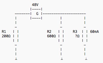

Benjamin K. schrieb:> Die Widerstände liegen alle an gnd.
So richtig GND ist das nicht. Ersetze dieses 'GND' mal durch eine
normale Leitung und verschiebe R1 nach rechts, damit die Reihenschaltung
zu sehen ist. Vielleicht wird's dann klarer.
Ralf G. schrieb:> verschiebe R1 nach rechts, damit die Reihenschaltung> zu sehen ist
Siehe Bild.
Benjamin K. schrieb:> möchte nun um Lösungswege bitten
Stichwort: belasteter Spannungsteiler
Zur Kontrolle von deinem Ergebnis:
R3=450Ω

Daniel -. schrieb:> über ein Gleichungssystem mit 2 Unbekanten => R2, I2> I2 Strom durch R2
Selbst auf die Gefahr hin, mich zum olaf zu machen:
Auf eine "normale" Weise (Ohmsches Gesetz, Maschensatz, Knotenpunktsatz)
kommt man scheinbar nicht ran -obwohl das so unkompliziert aussieht...
MfG Paul
Hi Paul,
doch natürlich :)
Masche1 600*I2 = R3*60e-3
Masche2 600*I2 + 200*(I2+60e-3)= 48
wxMaxima war nur ein Tipp.
Könnte man sicher auch wolfram alpha nehmen.
Daniel -. schrieb:> doch natürlich :)>> Masche1 600*I2 = R3*60e-3> Masche2 600*I2 + 200*(I2+60e-3)= 48

Paul B. schrieb:> obwohl das so unkompliziert aussieht
Die Aufgabe ist sogar noch unkomplizierter als sie aussieht.
Hat denn keiner den Beitrag von Dietrich L. gelesen?
Damit kann man die Aufgabe in weniger als einer Minute im Kopf lösen.
Naja, es ist halt ein etwas anderer Ansatz,
über die Ersatzspannungsquelle zu rechnen.
Denkt man sich R3 (die Last) weg, kommt man in der Tat schnell
(im Kopf) auf R2/(R1+R2)*48V als Ersatzspannung drauf.
Um Ersatzwiderstand zu berechnen musste ich schon Papier herausholen :)
Kurzschlußstrom ist 48V/R1. Auf den gleichen Strom kommt man
bei Ersatzspannung R2/(R1+R2)*48V mit R1||R2. War für mich weniger
ersichtlich.
Ich bin nun über den belasteten Spannungsteiler und die
Ersatzstromquelle weitergekommen.
Meine partielle Lernbehinderung ist aufgehoben -> ich danke euch allen
vielmals! :)
