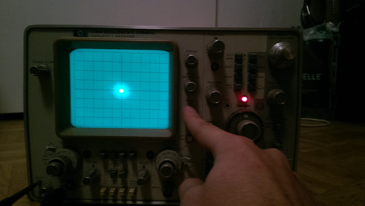

ich habe gerade ein Oszilloskop 1740A auf meinem Tisch, bei dem ich
keine Signale am Bildschirm sehe. Allerdings kann ich via "Find Beam"
den Elektrodenstrahl auf dem Screen sehen und mit X- und Y- einstellen.
Sobald ich den Tastknopf wieder loslasse verschwindet der
Elektronenstrahl wieder. Habe jegliche Triggereinstellung schon versucht
um eine Linie zu erzeugen aber Hoffnunglos. Laut Aussagen meines
Freundes wurde damit an einem Schweißgerät irgendwas gemessen das
letzten Endes zu einem Kurzschluss geführt hat (kein Trenntrafo).
Meine Frage an euch... persönlich würde ich mir erst die x-Justierung
des Elektodenstrahls anschauen. Wäre das Vorgehen richtig oder sollte
ich erst etwas anders betrachten?
Schaltplan/Serviceplan habe ich gestern schon im Netz gefunden. Damit
sollte es mir möglich sein (hoff das das alles einigermaßen zugänglich
ist), Spannungen zu messen und zu vergleichen.
Wenn ich zuerst etwas anderes prüfen sollte, oder Ihr Erfahrungen
diesbezüglich habt, dann könnt ihr mir gern alles mitteilen (:
Grüße Tobi

Danke für die erste Info.
Chop funktioniert auch nicht. Beide Kanäle haben dieses Problem (also
das ich keinen Elektrodenstrahl finde).
Deswegen dachte ich das es in der X-Auslenkung liegt und nicht an der
Eingangsstufe. Zudem (weiß nich ob das jetzt sinnvoll ist), jedesmal
wenn ich den Beamfinder drücke kommt der STrahl von rechts und geht beim
loslassen dann wieder nach rechts. Das ist/war die Intension, dass es
ein Problem am Modul für die X-Regulierung gibt.
Ich schau mir aufjedenfall mal die Platinen an.
Grüße Tobi

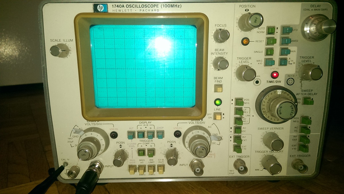

Gast #4342120
Hallo Tobi,
bist Du sicher, dass Du das Oszilloskop jetzt auch wirklich in der
Grundeinstellung betreibst? Ich kann mir dein letztes Bildchen leider
nicht anschauen, da vermeintlich Binärdatei.
Nochmal, alle Taster müssen raus sein, außer 'Display A' und 'Trigger A'
(oder analog B), 'MAIN' und natürlich 'LINE'. Ganz wichtig dabei ist
auch 'AUTO', sonst gibt es ohne Signal an den Eingängen keinen
freilaufenden Strahl. In der XY-Stellung bzw. hier 'A vs. B' genannt
spielt Auto bzw. Norm keine Rolle. Da sollte dann (ohne Signale an den
Eingängen) ein Punkt auf dem Schirm erscheinen und das hat ja zumindest
mit Hilfe des Beamfinders bei Dir auch geklappt.
Und, auch wenn das hier für den Fall auch keine Rolle spielen sollte,
stell mal die zweite Zeitbasis auf Null. Das heißt, den großen Drehknopf
ganz nach rechts drehen, so das die Markierung auf AUS zu stehen kommt.
Sollte sich dann immer noch keine waagerechte Linie zeigen, betätige
nochmal den Beamfinder. Spätestens jetzt sollten sich eine (oder in der
Stellung ALT oder CHOP auch zwei) verkürzte waagerechte Linien auf dem
Schirm zeigen. Wohlgemerkt nur in der Stellung Auto, nicht in der
Stellung Norm ohne Signale.
Das HP 1740 ist ansonsten ein sehr schönes Oszilloskop. Nach meiner
Meinung sogar noch besser als das bekanntere Tek 465 und es ist zudem
auch noch echte Deutsche Wertarbeit. Manche meinen wegen der schönen
Schlauchschelle sogar echte Deutsche Klempnerarbeit. ;-)
Mit besten Grüßen
Murmelchen
OP #4342204
Hallo Murmelchen,
ich habe leider nur ein einfaches Oszilloskop "BBC Görz Metrawatt
Oszilloscope 100MHz M6001". Es tut zwar seine Zwecke aber kann mit den
Einstellungen von dem Oszilloskop keines Falls mithalten.
Ja bin ich. Das mit dem Bild tut mir leid. Durchaus betrachtbar sofern
man die Endung *.jpeg anhängt. Hab da gestern wohl die Endung im Linux
gelöscht. Anbei nochmals das Bild (etwas unscharf).
* Oszilloskop ist an
* Trigger wieder (wie gewohnt) auf AUTO
* A vs B auf MAIN gestellt
* Zweite Zeitbasis ist auf dem Bild nicht auf Null, spielt aber keine
Rolle
* Keine Waagrechte Linie sichtbar
* Beim Drücken auf "Findbeam" bekomm ich einen Punkt (mit Chop noch nich
probiert ob ich dann beide bekomme
* Wechseln von Trig A und Ch. A auf B, gleiches Spielchen nur eben das
ich dann die Y-Pos mit dem Poti von B justieren kann (:
Übrigens finde ich es an diesem Oszilloskop sehr schön, dass diverse
LED's angehen, wenn man die Kalibrierung verlässt (Zeitbasis oder
Spannungsteiler).
Aufgrund der Tatsache, dass irgendwas falsch gemessen wurde (an einem
Schweißgerät) bin ich der Meinung das da ein elektrisches Problem
besteht. Werde heute Abend mal eine Sichtkontrolle der Platinen
vornehmen.
Übrigens dieses arme Oszilloskop ist ziemlich verdreckt :(

OP #4342980
Oszilloskop einer Sichtkontrolle unterzogen. Auf den Platinen kann ich
keinerlei Schäden feststellen. Denke das es wie bei meinem Oszilloskop
ggf irgend ein IC zerschossen hat. Was meint ihr wo ich starten sollte?
