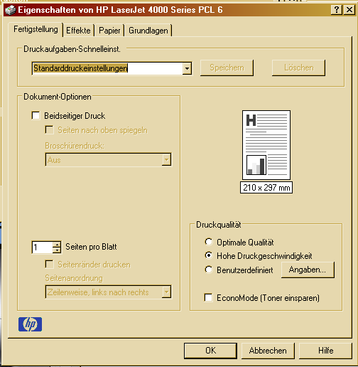

Ich war jahrelang zufrieden mit einem Druckertreiber für den HP4000 PCL
6 unter XP. Nun steige ich auf Win7 um. Der alte Treiber geht nicht
mehr. Mit den neueren erlebe ich leider Stress.
Die beiden Bilder zeigen wie die alten Menüs ausgesehen haben. Damit war
es ganz einfach einseitig oder doppelseitig zu drucken und auch mehrere
Seiten auf 1 Blatt.
So einen Treiber suche ich. Das was ich bisher fand sah vollkommen
anders aus. Ich habe unter Win7 nun parallel installiert
- HP Laser 4000 PCL5
- HP Laser 4000 PCL6
- HP Universal Printing PCL 6
- HP Universal Printing PCL6 (V6.0.0)
- HP Laser 4100 PCL6

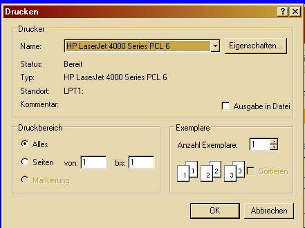

Wenn ich nun eine Seite aus dem Firefox drucken möchte öffnet sich das
Druckermenü wie oben. Nur wenn ich rechts auf Eigenschaften klicke tut
sich rein gar nichts. Wie soll ich so wählen doppelseitig, 2 Seiten pro
Blatt?
Im Feld Name kann ich den Druckertreiber wechseln. Nur leider reagiert
das Feld Eigenschaften nie. Ist das Verhalten so normal? Bei XP kenne
ich das so nicht.
Wenn ich auf Geräte und Drucker gehe und dort die Symbole anklicke kann
ich "Druckeigenschaften" öffnen und im Feld "Allgemein Einstellungen"
ein Feld Druckeinstellungen erreichen. Dort dann ist unter
"Fertigstellung" zu finden was ich suchte: beidseitig und 2 Seiten pro
Blatt.
Ist das wirklich unter Win7 so kompliziert jedesmal einzustellen?

OP #4342129
bluppdidupp schrieb:
>>Wieso geht das nicht so wie unter XP über das Eigenschaften-Feld? Ist da
>>etwas verstellt?
> müsste man wohl eher HP fragen
seltsamerweise kann ich heute morgen das Feld nun öffnen das gestern so
hartnäckig geklemmt hat.

Gast #4342156
Admin oder gestern armer User?
Mein 4000er war auch nicht dabei, der Folgemodell-Treiber funktionierte.
1x reboot tut oft gut.
OP #4342222
vermutlich war ich gestern User.
das hatte ich gestern schon gemacht. Schien nicht auf Anhieb zu helfen.
Seltsamerweise bin ich heute Admin. Ich weiß gar nicht warum. Keine
Ahnung wie das nun gegangen ist. Die Anmeldung als user kam nicht. Ich
stehe nun als Admin da.
seitdem geht das Feld. Muss man Admin sein um einen Drucker zu
installieren?

ich habe mir nun die Menüs dieser Treiber angesehen:
1. HP Laser 4000 PCL6
2. HP Laser 4000 PCL5
3. HP Laser 4100 PCL6
4. HP Universal Printing PCL 6
5. HP Universal Printing PCL6 (V6.0.0)
zu 1. HP Laser 4000 PCL6:
Duplexer ist nicht einstellbar.
Wahl der Auflösung möglich: proRes1200, fastRes1200, 600dpi
zu 2. HP Laser 4000 PCL5:
Duplexer einstellbar.
Wahl der Auflösung: 600dpi, 300dpi
zu 3. HP Laser 4100 PCL6:
Duplexer einstellbar. keine dpi einstellbar.
zu 4. HP Universal Printing PCL 6:
Druckverknüpfungen: Werkseinstellung oder Ecosmart
Auflösung 600dpi fest.
zu 5. HP Universal Printing PCL 6 (V6.0.0):
kein Unterschied zu 4. zu sehen.
und welcher der Treiber macht nun Sinn?
1. scheidet aus wg. fehlendem Duplexer
2. ist nur PCL5.
3. könnte gehen
4. sieht komplex aus.
