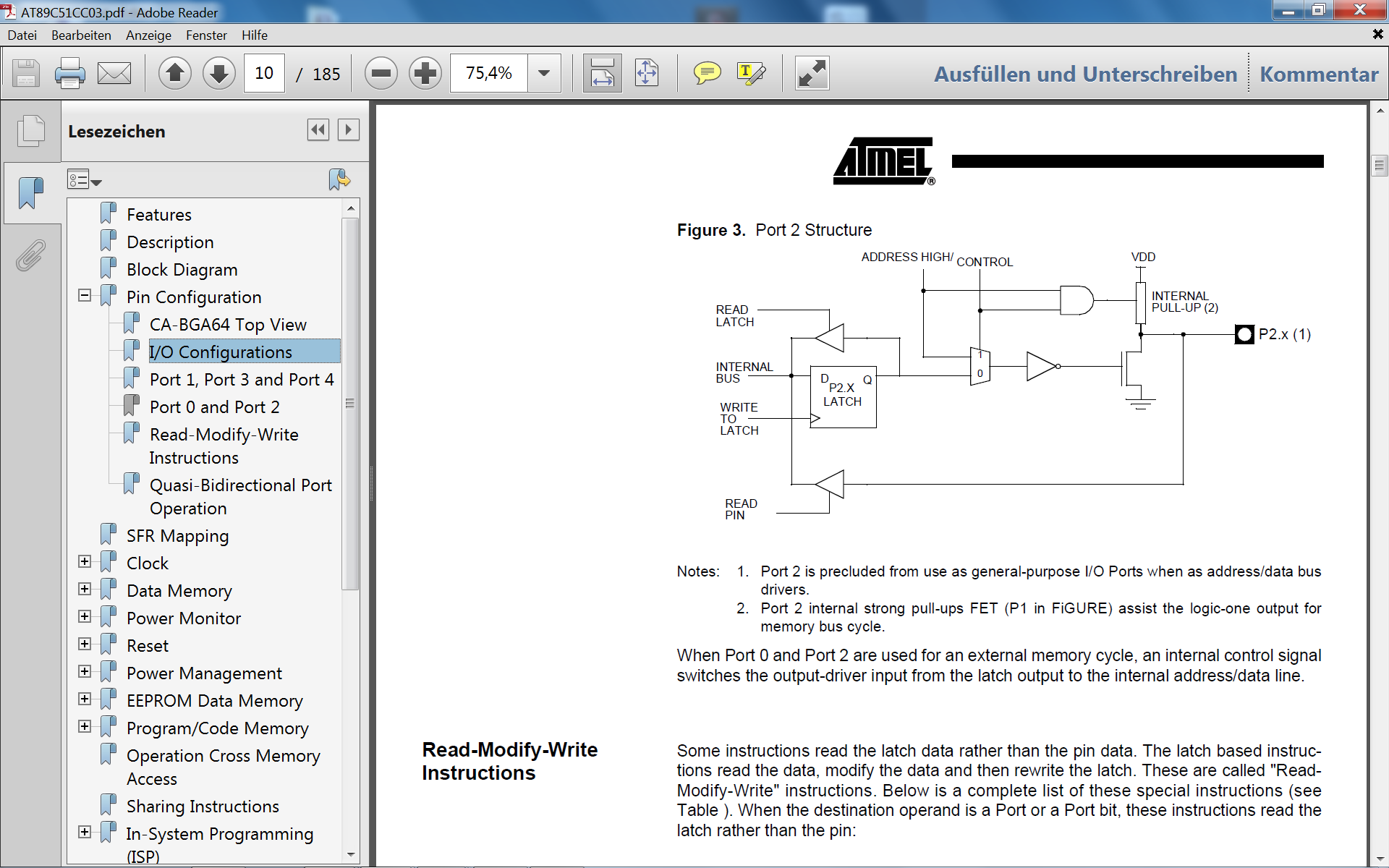

Im Datenblatt des 8051 steht m.M.n. das nur bei Adresszugriff auf Port 2
hier der Pullup wirkt, ist das mein Fehler?
Wenn Du die Antwort schon gelesen hast, wieso lötest Du nicht
probehalber mal kurz einen Pullup dorthin?
Das wäre bestimmt schneller gegangen als diesen langen Text zu
schreiben.
#4342344
Der Pullup am Port2 ist immer wirksam, allerdings ist er relativ
schwach, IIRC sind es so 50kOhm. Im Moment das Zugriffs wird kurzzeitig
ein niederohmiger Pullup für einen Takt parallel geschaltet.
Der ULN2803 hat etwa 3kOhm + 2 Diodenstrecken Eingangswiderstand. Du
kannst dir also ausrechnen, was da an Spannung zu messen ist.
Allerdings reichen die 100uA Strom aus dem Port aus, um dein Minirelais
via ULN2803 anzusteuern.
Da Dein Relais eigene Treiber hat, geht es - wie Peda schrieb - auch
ohne ULN2803.
