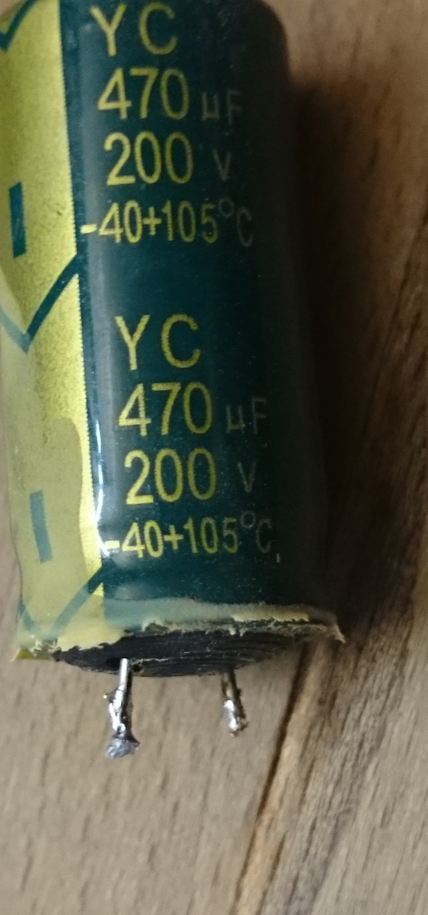

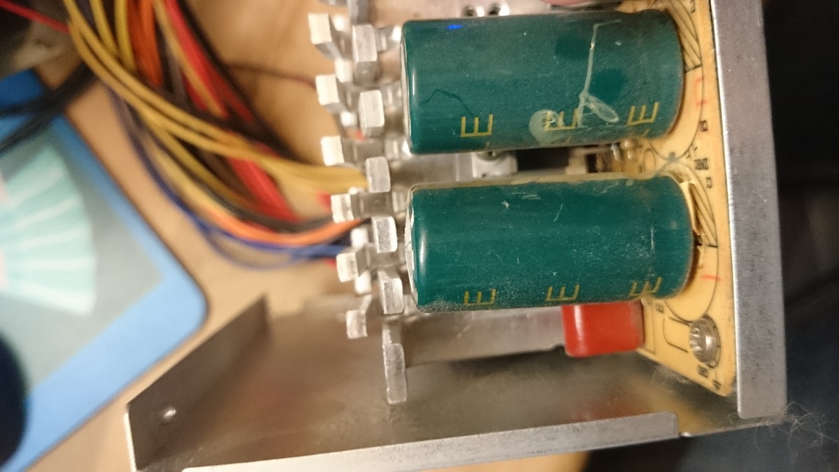

Einer der Beiden großen Elkos hat sichtbar dicke Backen. Der Rest ist
unauffällig. Habe es sogar ausgeblasen.
Es Läuft auch noch an wenn man es einfach überbrückt. Vllt also nur
überlast Abschaltung durch defekten Elko.
Gast #4343405
Ich habe gerade keinen da aber ich werde ihn die Tage mal tauschen.
Auch wenn sie selten kaputt gehen. Normal ist dieser zustand nicht.
Gemessen mit 155nF. Ein wunder das das Netzteil noch so lange gelaufen
ist.
