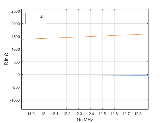

Ich habe eine einfache Spule aus einem Kupferdraht gebaut. Für ein NMR
Experiment will ich diese auf 50 Ohm matchen (bei 12.3MHz). Um die
gebaute Spule zu charakterisieren wollte ich erstmal mit einem
Impedanzspektrometer (Solartron) die Impedanz der Spule bestimmen. Das
Gerät hat mir dann zwei Graphen ausgespuckt. Z' und Z''. Leider kann ich
diese beiden Graphen überhaupt nicht deuten. Gilt Z=Z'+jZ''? Ist Z'' der
Blindwiderstand (XL=2pifL)? und Z' der Wirkwiderstand also der
Kupferwiderstand der Leitung? Warum verhalten sich die so 'seltsam'. Z'
ist bei 12.3MHz sogar negativ. Kann ein Wirkwiderstand negativ werden?
Was wäre die Güte (Q=XL/r) der Spule bei 12MHz? Sollte Z' bei 0Hz (kann
das Impedanzspektrometer nicht messen) der selbe Wert sein wie der den
ich mit dem Multimeter messen würde?
Das vereinfachte ESB der Spule ist ein Widerstand r in Reihe mit der
perfekten Spule. Ist r dann gleich Z'(bei 12.3MHz). Kann ich die
Induktivität der Spule über Z'' bestimmen (Z''=XL=2pifL).
Sorry für die vielen konfusen Fragen.
Ich freue mich sehr auf jegliche Erklärungen und Anmerkungen.
Vielen vielen Dank schon mal
Nicht ohne aktive Bauteile.
Du solltest mal ins Handbuch des Gerätes schauen, was du da gemessen
hast.

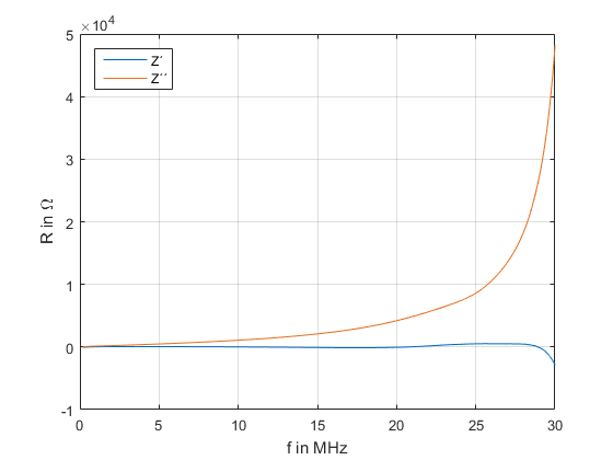

Die rote Kurve Z'' entspricht jedenfalls nicht dem Verlauf des
Blindwiderstandes (XL=2pifL), denn der steigt linear mit der Frequenz.
P.S.:
Evtl ist das eine Resonanz der Spule mit der Kapazität des Kabels
jenseits von 30MHz
