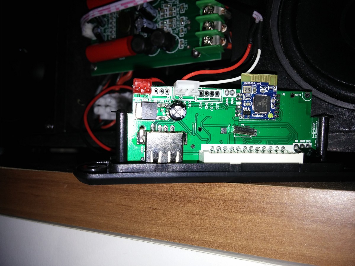

OP #4343238
Naja. Ich bin beruflich stark eingebunden. Hab mich jetzt erstmal im das
Gehäuse gekümmert. Die Lötpunkte sind für Line in. Aber du hast Recht.
Neben der line in Buchse sind auch Lötpunkte. Dje hab ich übersehen. GND
3,3v Key led. Was bedeuten diese. Ich bin noch nicht so fit in
Elektronik.
Ich hoffe man erkennt was auf dem Foto .
#4343251
die Lötpunkte müßte man zurückverfolgen.
Andererseits ist der Regler an den 12V wohl ein 78M05. Vermutlich wird
der ganze Kram also sowieso nur mit 5V versorgt.
Schau Dir mal an oder zeiche eine Schaltplanskizze, was zwischen dem
12V-Anschluß und dem 78M05 alles dran ist. Wenn die 12V nur an den
Regler gehen und nichts anderes auf der Platine versorgen (das vermute
ich), kannst Du den Ausgang des Reglers hochlöten und dort und an GND
mit 5V reingehen.
Der 78M05 ist ein Längsregler, der sowieso nur alles verheizt, was nicht
gebraucht wird. Für Deinen Akkubetrieb wäre ein Wandler oder ein
StepDown da ohnehin stromsparender.
Der Regler kann maximal 0,5A, auf der Leiterplatte aber nicht wesentlich
mehr als 1,5W verheizen. Damit dürfte die Stromaufnahme der Schaltung
maximal bei maximaler Spannungsdifferenz (7V bzw. 9V) bei 1,5W/7V =
0,214A
liegen. Ich würde den Kram auch auf 150 - 200mA Spitze (wegen dem
Blauzahn) schätzen.
PS: falls ich mit der Ferneinschätzung falsch liege und das Ding in die
Luft fliegt: ich kann da nichts dafür...
Gruß aus Berlin
Michael

Ich habe die Spannung der einzelnen IC auf dem Board gemessen. Die
laufen allesamt mit 3,3 Volt. Außer der Bluetooth Chip der läuft mit 5
Volt. Rein theoretisch könnte ich den lm78m05 Regler gegen einen anderen
austauschen. Nur mit welchen?
OP #4343592
Michael U. schrieb:
> Hallo,
Habe ich versucht. Es ist nur sehr schwer da die Platine bedruckt ist
aber die Lötpunkte scheinen mit dem Bluetooth Chip verbunden zu sein.
Spannung liegt aber auch drauf in das Bluetooth Chip deaktiviert ist.
Mit den Bezeichnungen GND LED 3,3 V kann ich ja noch was anfangen. Aber
die Bezeichnung KEY sagt mir nichts.

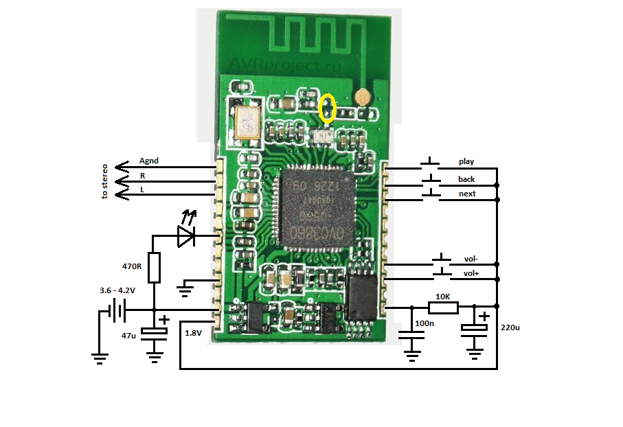

ich kenn dein Bluetooth-Modul leider nicht.
Beim oft verbastelten und billigen XS3868 (mit OVC3860) liegt der
AGND("AOM")-Pin nicht auf GND, sondern auf einem virtuellen Massepunkt
bei ca. 1V.
Wenn man den kurzschliest, ist die Soundqualität im A****.
Wenn man (wie wohl vorgesehen) direkt einen Kopfhörer an den
Audio-Ausgang klemmt, passt alles.
