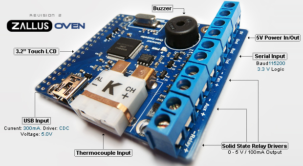

Auf der Homepage gibt er den Ausgang mit 5V an (siehe Foto). Deshalb
habe ich mir auch noch ein zweites gleiches Relais gekauft. Ich werde
mich mal um ein passendes Relais kümmern oder könnte ein Step-up
Converter auch funktionieren?
Wenn du da irgendetwas anschließt, beachte den Maximalstrom von 100mA.
Und falls du dort irgendetwas mit Spule anschließt, solltest du vorher
prüfen, ob der Ausgang mit einer Freilaufdiode gegen Entstehung von
Induktionsspannungsspitzen geschützt ist.
Frank T. schrieb:
> Ich weis nicht wie Ihr auf 3,3 Volt Ausgang kommt.
> Lt.Hersteller sind es 5V 100mA für SSR-Relais.(solidstaterelais)
Der Hersteller macht gegensätzliche Angaben. Im Zusammenbauvideo spricht
er von 3.3V. Kommt mir zwar auch komisch vor, weil er ja eine 5V
Versorgung vorsieht, aber ich hab jetzt den Schaltplan nicht studiert.

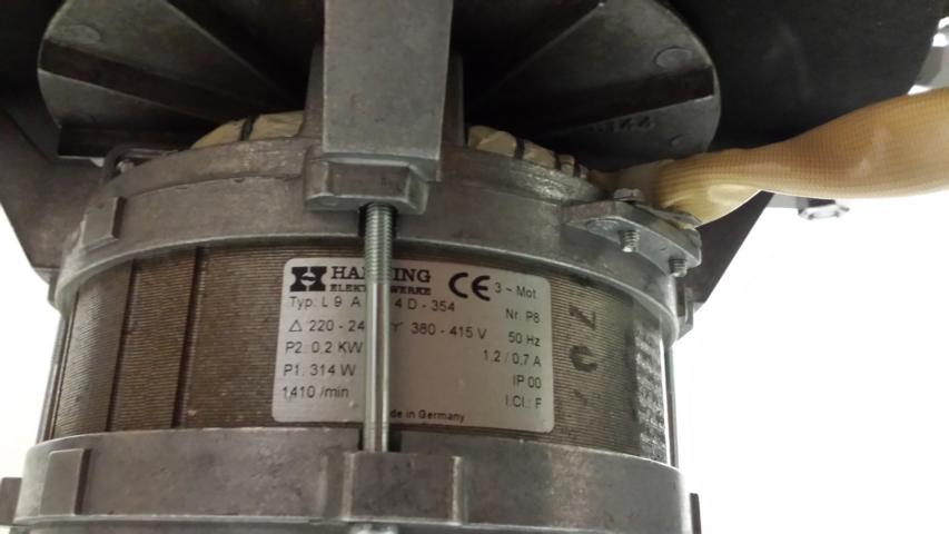

Ich habe euch auch ein Foto angehängt mit der Motorplakette. Es ist ein
Drehstrommotor. Wenn ich ihn direkt ans Stromnetz hänge funktioniert er
einwandfrei.
 Wieso kann es sein, dass ich nur 155V habe?
Beim DS-Motor benötigst du einen Kondensator. Dreieckschaltung 230 V.
Kondensator zwischen L1-L2 und L3 ,je nach Drehrichtung.
Betriebskondensator 1,2A x 14,7 = 18µF oder 1,2A /0,067= 18µF 400V
erforderlich.
L1 an L1 oder U(1).Null an L2 oder V(1)Motor.
Diesen Kondensator habe ich schon bestellt. Leider ist er heute nicht
gekommen. Ich habe mir gedacht, dass der Kondensator nur dazu da ist,
dass der Motor anläuft. Danke für deine Hilfe, Frank.
