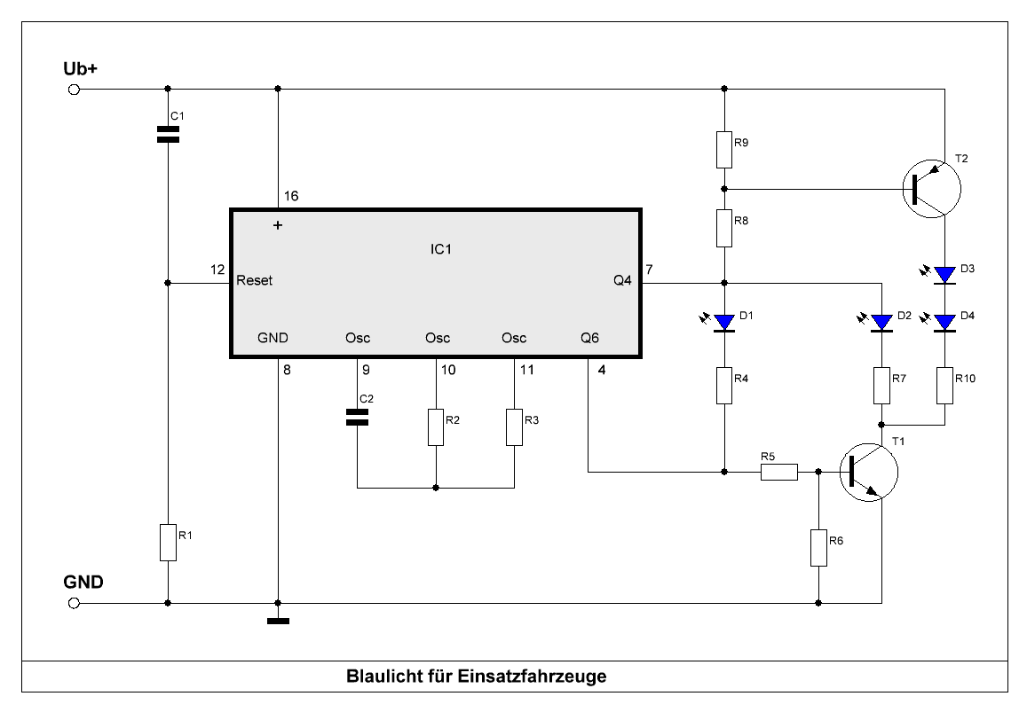

OP #4343282
user schrieb:
> Wie wäre es mit 74HC4060 kann aufjedenfall 5mA und absolute max ist 25mA
... da komme ich aber mit meiner Ub von 9 bzw. 12V nicht mehr hin!
Aber mit den oben genannten Strömen von 10 bis 20mA wäre ich durchaus
zufrieden. Das der Chip Kurzschlussfest ist, wusste ich nicht. Somit
kann man ja mal ein paar Versuche anstellen :-)
Ist auch nur eine Bastelgeschichte, wo eine blaue LED angesteuert werden
soll. Schaltbild anbei - kann sich aber noch verändern - ist nur ein
erster Entwurf. Speziell geht es nur um D1 - die anderen LEDs werden ja
schon über Transistoren geschaltet. Bei D1 wäre dies aber umständlich
und unnötig aufwendig - deshalb meine Frage.

#4343309
Widerstandswerte stehen ja in der Schaltung vorsichtshalber nicht dran,
wenn ich es richtig sehe, soll D1 bei Q4 = H und Q6 = L leuchten?
Dann mußt Du testen, welcher L bzw. H-Pegel sich mit der LED einstellt,
nicht daß T1 oder T2 da schon ungefragt zu leiten beginnen.
