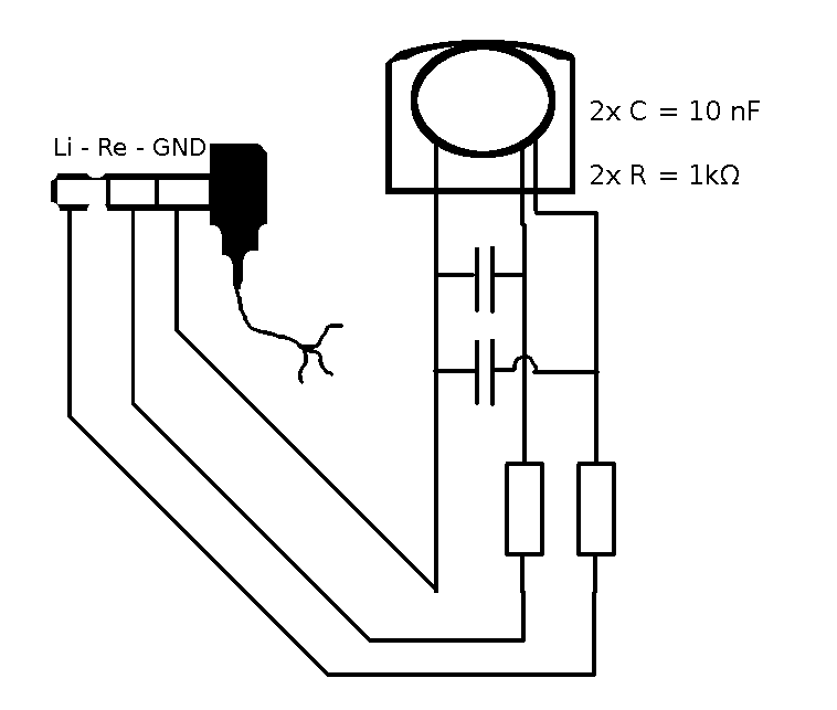

Ich habe dies gefunden zum Selbstbau eines Kassettenadapters.
Meine Frage ist, welche Funktion die Widerstände und die Kondensatoren
haben. Ich habe schon mal ausprobiert, dass die Widerstände für eine
höhere Tonausgabe sorgen. Aber warum ist das so?
Der Kassettenadapter hat ja einen Equalizer integriert der das Signal zu
tief und basslastig wiedergeben würde. Ohne Widerstand und Kondensator
werden tiefe Melodien fast geschluckt und der Bass kommt viel zu stark
durch, es ist alles gedämpft. Ich vermute mal dass die Kondenstoren den
Bass schlucken sollen, da wo die Spannung am höchsten wird.
(Firma: matzetronics) #4343819
Genau wie das Signal auf einer Schallplatte wird das Signal auf einer
Compact Cassette beim Aufnehmen vorverzerrt (d.h. im Frequenzgang
geändert) und beim Abspielen wieder entzerrt. Das ist sogar
unterschiedlich, je nachdem, was für ein Cassettentyp verwendet wird -
Chromdioxid Cassetten werden anders behandelt als FE-II oder Metall
Bänder:
https://en.wikipedia.org/wiki/Compact_Cassette#Cassette_types
Um wenigstens ein bisschen davon wettzumachen, haben die Jungs in das
Adapter eine Höhenabsenkung verbaut. Genaugenommen müsste man diese
abhängig davon machen, als was sich das Adapter zu erkennen gibt, eben
FE, Metal oder Chromdioxid.
Mir fehlt übrigens für den Fall, das da ein wenig Gleichspannung auf dem
Ausgang liegt, noch ein Koppelkondensator vor den Kanälen, denn
Gleichspannung magnetisiert den Kopf unnötig auf.

Gast #4344088
Vielen Dank. Dank dem Wikipedia Artikel habe ich jetzt die Kerben an der
Unterseite der Kassette abgeklebt, so dass sie als Typ 1 erkannt wird,
der am wenigsten entzerrt wird.
Das Kassettendeck senkt doch die Höhen ab, also müsste die Schaltung
doch die Tiefen anheben. Auch beim Abspielen ohne Schaltung waren die
Höhen viel zu niedrig.
Der Grundlegenden Funktion der Bauteile nach müsste der Widerstand den
Lautstärkepegel reduzieren und der Kondensator die Wechselströme durch
Neutralisation dämpfen, also die Höhen dämpfen. Wie passt das zu meinen
Erfahrungen im oberen Absatz? Außerdem wurden beim Testen in einem
Radiorekorder der Trebel höher, als ich den Widerstand hingehalten habe.

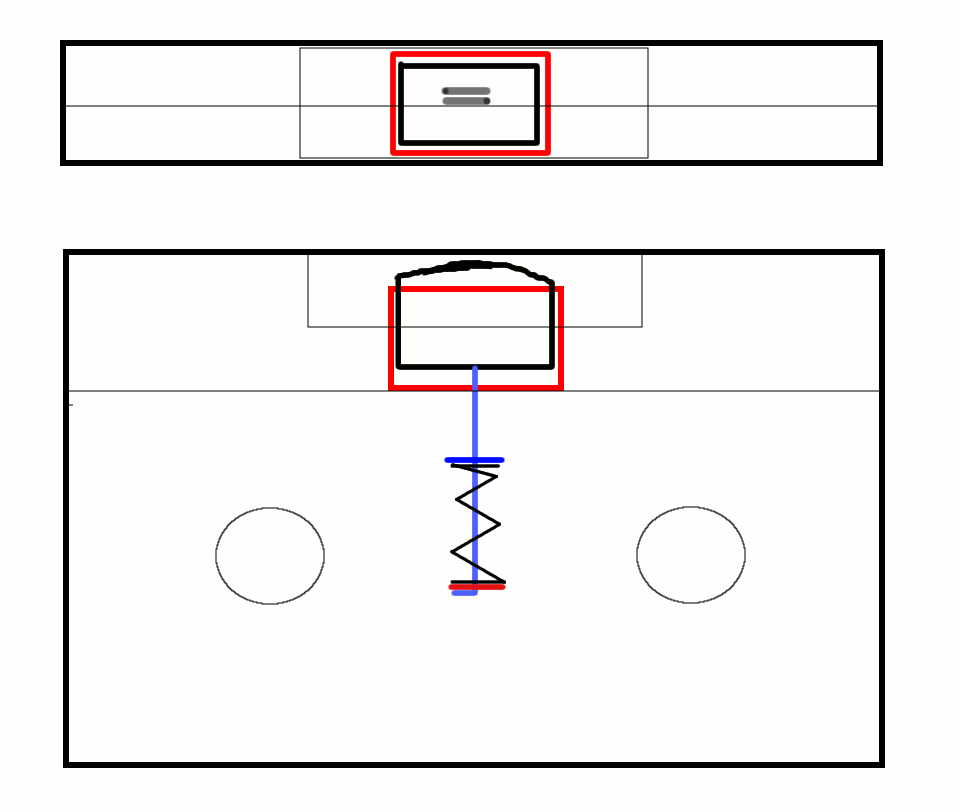

Die Positionierung des Kopfes war einfach, habe eine Federung mit einer
Kugelschreiberfeder eingebaut. Der Kopf bewegt sich in einem
Vierkantrohr, geknickt aus einem Stück Kunststoffstreifen oder Blech.
Der Kopf muss genau in der Mitte des Kassettenspaltes sein, die Breite
kann man ja leicht abmessen und die Höhe, da orientiert man sich an der
Kassettenteilung. Das was von den Ferritkernen noch aus dem Kopf vorne
zu sehen ist muss genau auf der Mittellinie liegen. Zwecks Federung
wurde ein Stück Draht an den Kopf geklebt, der die Feder führt. Feile
und Heisskleber haben mir dabei geholfen.

Gast #4344784
@oldpapa Bilder von dem Tape kann ich leider nicht mehr machen, weil ich
es schon zusammengeklebt habe. Aber ich hab eine Prinzipskizze gemacht.
Da die Kassette unten etwas schmal wird, habe ich dort einfach Material
abgefeilt. Die Ausrichtung hab ich auch schon getestet, aber dann müsste
man ja Stellschrauben im Adapter haben, das ist eindeutig zu aufwendig.
Und zur Ausrichtung ist anzumerken, dass das Band ja genau in der Mitte
von der Kassette läuft und der Kopf nimmt immer den Ton von einer Hälfte
des Bandes ab, wenn man die Kassette umdreht, dann die andere Hälfte.
Deshalb muss der Bereich mit den Spulen, den man ja genau sehen kann
direkt über der Mittellinie liegen. Dann funktioniert auch
Stereotrennung sehr gut. Wenn dann noch der Kopf mittig in der Kassette
angebracht ist, hat man gute Chancen dass der Ferritspalt auch genau mit
dem des Abspielgerätes übereinstimmt und die Lautstärke maximal wird.

Gast #4345232
Moin,
Anscheinend ist die Formel zum Berechnen der Grenzfrequenz eines simplen
RC-Tiefpasses (f=1/(2*pi*R*C)) voellig ueberbewertet und sollte deshalb
zu Gunsten von "Jeder tanzt seinen Namen" und "wir arbeiten jetzt mit
gefuehlten Frequenzen" auch aus Lehrplaenen und Literatur verschwinden.
Laesst man den Tonkopf mal weg, hat das Ding mit den gegebenen
Bauteilwerten eine Grenzfrequenz von 15.9kHz. Die wird durch ohm'sche
Last am Ausgang noch hoeher -> da wird man im Hoerbereich nicht viel
davon merken. Induktive Anteile des Tonkopfs muessten ueber 10mH sein,
damit man ueberhaupt irgendwelche Beulen im Frequenzgang<16kHz haben
koennte....
IIRC waren Tonkoepfe fuer Cassettendecks auch recht unterschiedlich von
ihren Impedanzen her, daher waere es Zufall, wenn so eine Schaltung an
einem X-beliebigen Tonkopf irgendwas sinnvolles macht.
Gruss
WK

Mir graust es... ;-) Sind die Schrauben ins Gras gefallen oder warum?
Aber der einzig sinnvolle Weg.
> von der Kassette läuft....
Nö...
Das Band wird vom Kopf in seine exakte Position gezwungen, er hat extra
eine Führung dafür. In etwa in der Mitte stimmt schon, aber eben nur "in
etwa"
Sehr viele "Wenns" ;-)
Gerade bei Tonbandkassetten ist die Ausrichtung von größter Bedeutung.
Selbst winzigste Winkelabweichungen der Azimutstellung oder nur Zehntel
Millimeter Versatz in den Spuren entscheiden über guten Ton oder
Betonmischergeräusch ;-)
Ich wiederhole mich: Letztlich ist so ein Adapter nur eine unterirdische
Hilfskrücke. Mit weniger Aufwand baut man sich besser einen Aux (Line)
Eingang ans Gerät.

Habe den Adapter jetzt genau so gebaut, also mit Führung+Federung, 2R
und 2C und er funktioniert absolut perfekt, besser als der
FM-Transmitter. Sind sowieso alle Unterfrequenzen zugemüllt.
@oldpapa Ins Gras nicht, aber die Schraube in der Mitte musste ja weg,
dort kommt der Tonkopf hin und das muss ich kleben, damit es hinterher
nicht biegt und die Position exakt bleibt.
