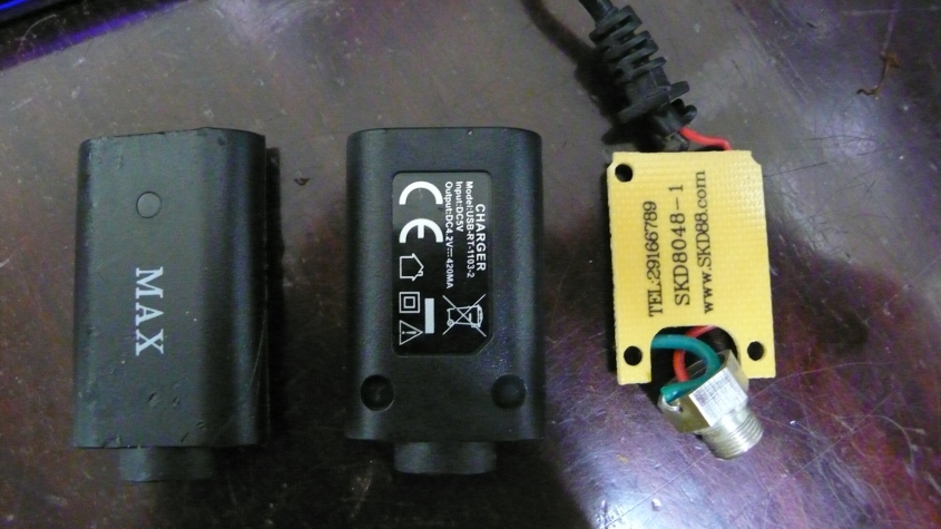

Hey Leute!
Hat jeman eine Ahnung wo ich ein Datenblatt für dieses IC herbekomme?
Wahrscheinlich läuft das Ding so wie es da ist, ich würde aber gerne
mehr darüber wissen.
z.B. wie es mit einer Strombegrenzung aussieht.

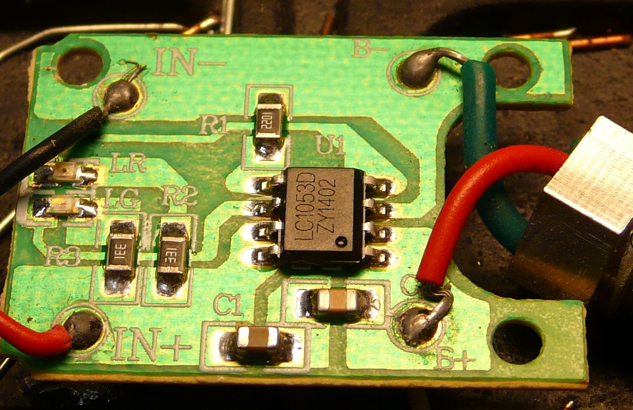

#4344024
Scheint was kundenspezifisches zu sein. Eine externe Strombegrenzung ist
nicht zu erkennen. Aber was intern in dem IC so passiert ist ja nicht zu
erkennen.
Man könnte die Strombegrenzung ausmessen, also einfach mit verschiedenen
Lasten belasten und dabei die Spannung beobachten.

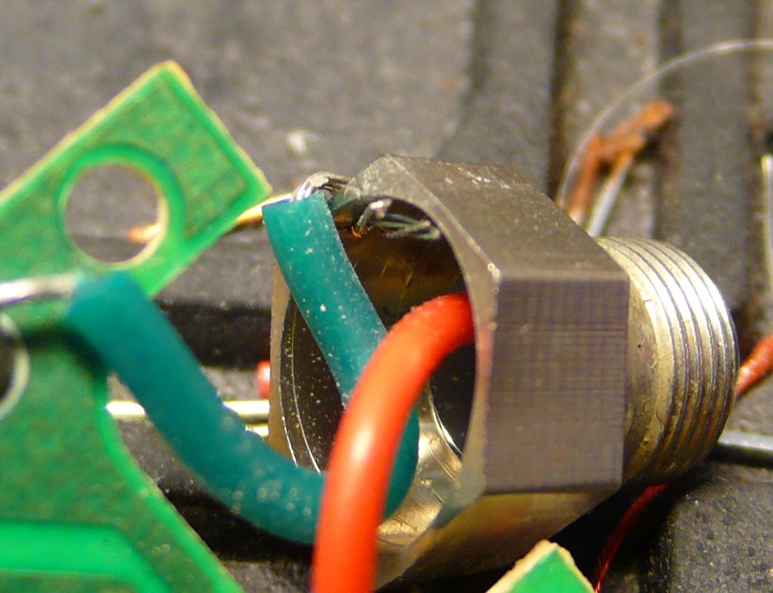

Gast #4346451
Hier noch ein erschreckendes Detail, das ich euch nicht vorenthalten
will.
Die Litze ist einfach durch ein Loch gesteckt.
Ich weiß nicht wie diese Chinamänner es hinkriegen in ein scheinbar
einwandfreies Teil einen so dämlichen Fehler einzubauen.
Und wer weiß, wieviele Designfehler die noch in dem Chip
hineingeblödelt haben.
Ich werd' das Teil mal lieber entsorgen. Nicht daß mir noch was
abfackelt.
Oder ich häng' es als abschreckendes Beispiel an die Wand.
