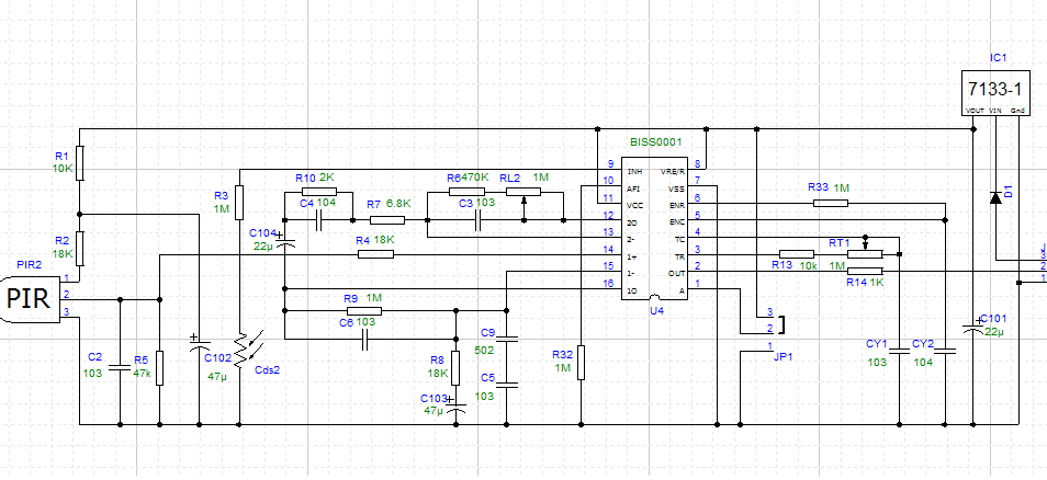

Den Schaltplan zum PIR-Modul habe ich mal angehängt. Bei mir auf der
Platine ist aber der Widerstand R3 und der CDS-Widerstand für den
optionalen Dämmerungsschalter nicht bestückt.
Micha

Michael P. schrieb: > Das Datenblatt dazu habe ich mal angehängt. > Welche beschriebenen Parameter sprechen nun konkret > gegen einen Einsatz dieses Moduls? Das lässt sich anhand eines Papiers nicht beurteilen, schon gar nicht, wenn es aus Fernost kommt. Die europäischen Gerätehersteller halten sich da viel mehr zurück. Letztlich hilft da nur probieren, vergleichen und Erfahrung. Das Schaltbild im Papier entspricht etwa dem technischen Stand von vor 30 Jahren. Einfache Melder (Klasse A) sehen auch heute noch so ähnlich aus, aber es gibt manchen Trick im Aufbau, den man im Schaltbild nicht sieht. Teurere Melder (Klasse C) verwenden kompliziert aufgebaute Sensorelemente und Linsen, mehrere physikalisch unterschiedliche Erkennungsverfahren und aufwendige Auswertealgorithmen. > Das Problem mit der Auslösung von Fehlalarmen durch Hunde, Katzen usw. > will ich umgehen, indem ich den Bewegungsmelder in ca. 80 cm Höhe > installiere und die optische Achse waagerecht lege. Sicher hilft das, bei Aussenmontage aber nicht 100%. > Mit den vielgelobten CCD-Kameras und Bewegungserkennung über Software > habe ich eher schlechte Erfahrungen gemacht. Das ist wieder eine Frage des Aufwands. Es gibt da durchaus brauchbare Systeme. Aber auch die arbeiten (fast) immer in Verbindung mit einer Videoübertragung zu einer hilfeleistenden Stelle. Dort schaut sich jemand das im Alarmfalle übertragene Bild an und entscheidet über zu treffende Massnehmen. Im PEARL-Katalog werden Türkameras mit Bildübertragung aufs Handy angeboten. Das ist die Zukunft.
Strauchdieb schrieb: > Das Schaltbild im Papier entspricht etwa dem technischen Stand von vor > 30 Jahren. Einfache Melder (Klasse A) sehen auch heute noch so ähnlich > aus, Diese alte Schaltung kommt im aktuellen Modul ja auch garnicht zum Einsatz, sondern nur das im Datenblatt beschriebene PIR-Element. Weiter oben im Thread hatte ich den aktuellen Schaltplan mit dem Chip BISS0001, so wie er im Modul verbaut ist, schon reingestellt. Gruß Micha
#4348706
Michael P. schrieb: > aktuellen Schaltplan mit dem Chip > BISS0001 Ich kenne diesen Chip nicht näher? Kann der die Mikrovolts aus dem Sensor verarbeiten ? Um es nochmal ganz deutlich zu formulieren: Wenn Du etwas wirklich brauchbares machen willst, dann koppele Deine Alarmanlage mit einer Bildübertragung auf Dein Smartphone. Dann kannst Du genau sehen, ob der Alarm falsch ist, oder ob Du am besten die Polizei rufst. Bei einem echten Einbruch stellen die auch keine Rechnung über 100€ (abhängig vom Bundesland). Echt heisst aber: Die wollen Einbruchspuren sehen ! PIR aussen reicht nicht. Bild von Ganove aussen auch nicht. Das bedeutet : PIR aktiviert Bid auf Handy, aber stiller Alarm. Tür aufbrechen lassen, damit was zu sehen ist, vielleicht mit Zweittür oder Gitter oder sonstwas, damit er nicht so einfach reinkommt und schnell was klauen kann. Dann nur noch beten, dass die Polizei schnell kommt, (was nicht sicher ist, denn Gartenlaube ist für die nicht wichtig!) Wenn die Polizei nicht kommt oder der Dieb verscheucht werden soll, kann man über das Smartphone einen örtlichen Alarm mit viel Licht und Lärm auslösen, so ähnlich wie arabische Terrorristen ;-) Auch wenn manche hier es besser wissen: Wenn es hell und laut wird, haut jeder Einbrecher ab und sucht sich ein leichteres Objekt.

eric schrieb: > Ich kenne diesen Chip nicht näher? > Kann der die Mikrovolts aus dem Sensor verarbeiten ? Ja, kann er. Nach dem Datenblatt einfach mal googeln. eric schrieb: > Wenn die Polizei nicht kommt > oder der Dieb verscheucht werden soll, > kann man über das Smartphone einen örtlichen Alarm > mit viel Licht und Lärm auslösen, ... > Auch wenn manche hier es besser wissen: > Wenn es hell und laut wird, haut jeder Einbrecher ab > und sucht sich ein leichteres Objekt. Nicht mehr und nicht weniger soll meine Alarmanlage tun. Nur direkt und ohne den ganzen Kram mit dem Smartphone dazwischen.

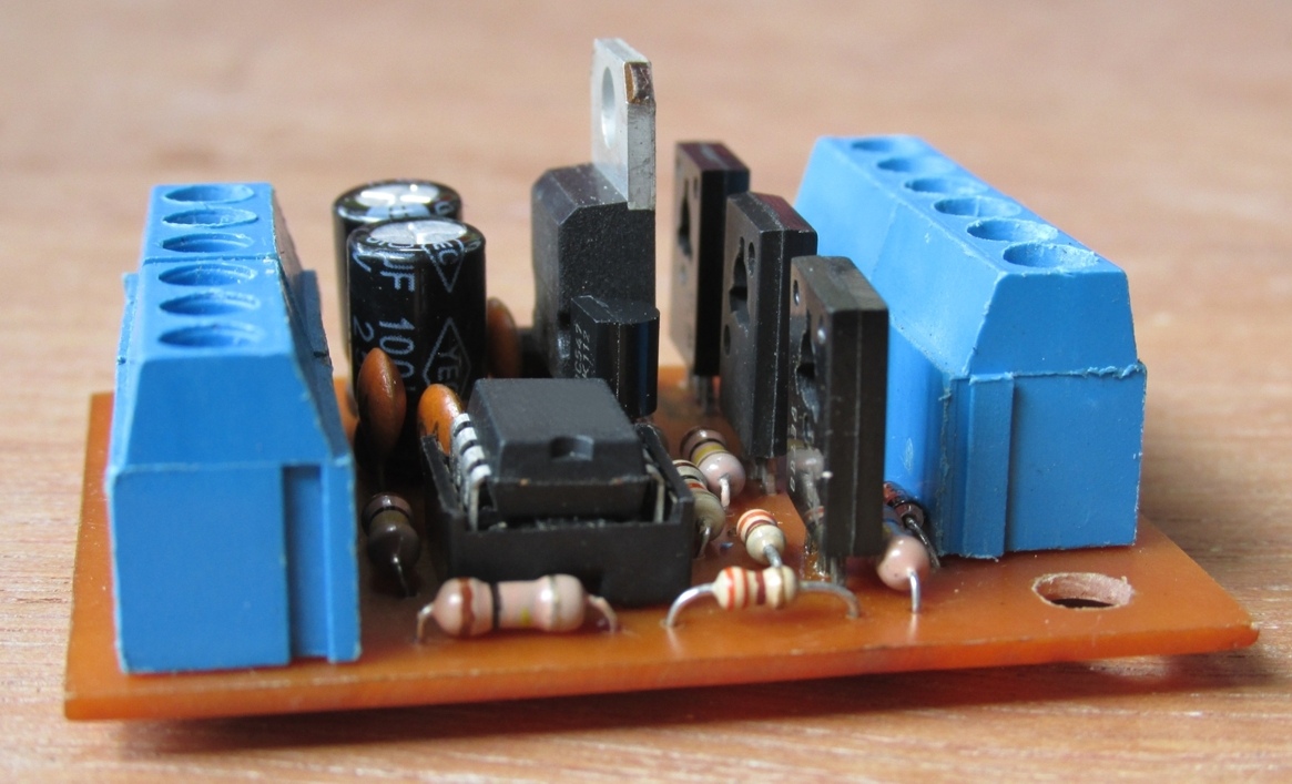

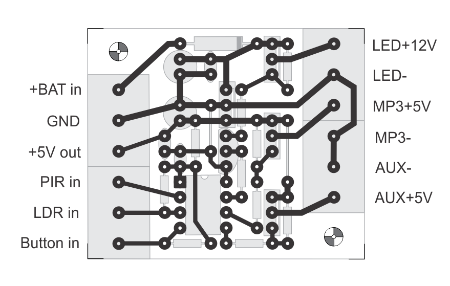

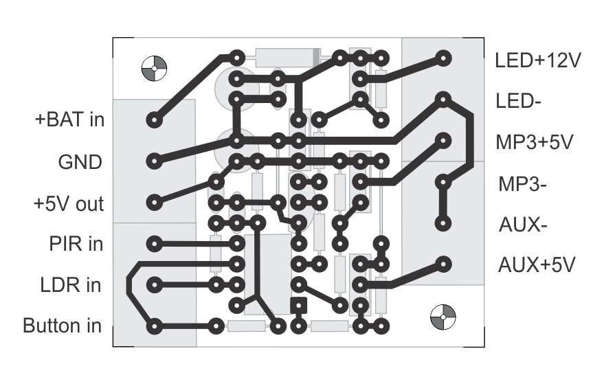

Hallo alle zusammen, meine Leiterplatte ist nun fertig und der µC dazu, ein ATtiny45, geflasht. Die ersten Ergebnisse sind durchweg positiv. Ich habe den PIR-Sensor auf maximale Empfindlichkeit eingestellt und komme damit auf eine Entfernung von ca. 10 m für die Bewegungserkennung. Fehlalarme treten kaum auf, wenn die Sichtblende vor dem Sensor sorgfältig ausgerichtet ist. Der Ruhestrom für alle Komponenten zusammen beträgt weit unter 1 mA. Damit reicht ein kleiner 12-Volt-Akku ewig. Da begrenzt eher die Selbstentladung der Batterie die reale Einsatzdauer. Achtung: Man sollte keinesfalls einen 6-V-Klingeltrafo mit der Sekundärwicklung an den ergänzten Reserveausgang der Alarmanlage anschließen. Falls nämlich dort am Port PB5 vom µC Low-Impulse von 80µs Länge bei einer Frequenz von 2 Hz auftreten, können sich an der Primärwicklung vom Trafo unzulässige Hochspannungsimpulse ausbilden. Und derartige Reizströme verträgt Nachbars Kater nun bestimmt nicht ganz so gut. Die Platine lässt sich mit wenigen Änderungen auch für PIC-Controller anpassen. Ein Beispiel dazu habe ich noch mit angehängt. Außer für eine Alarmanlage lässt sich die kleine Platine noch anderweitig universell einsetzen. Man kann die 3 beliebig beschaltbaren Eingänge mit der Software des µC abfragen und auswerten, dann nach Bedarf bis zu 3 Ausgängsstufen schalten. Bei Netzspannung sind dann natürlich extern noch geeignete Relais zu ergänzen. Gruß Micha
