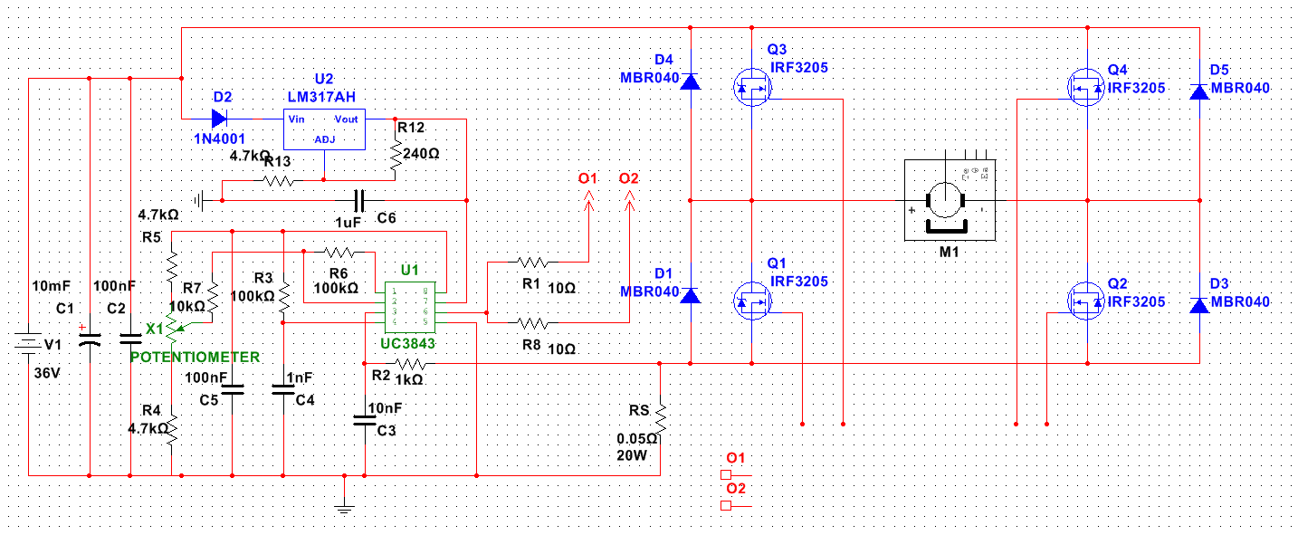

Ich möchte meine Schaltung mit dem UC3843 um eine H-Brücke erweitern.
Ich habe bereits die Schaltung ohne H-Brücke erfolgreich für einen 500W
Motor im Betrieb und für 600W dürfte das auch noch kein Problem sein, da
der Mosfet nicht einmal handwarm wird. Meine Frage ist nur, wie ich die
Logik für die H-Brücke am besten implementiere? Ich möchte keinen uC
einsetzen sondern mit einfachsten Mitteln die Logik entwickeln.
Schlussendlich müssen O1 und O2 nur zu den richtigen Mosfets geführt
werden, doch wie stelle ich das am einfachsten an? Das ganze sollte dann
über einen Schalter geschehen.
Gruss DrElko
Wie immer ist das Problem die Highside, denn die Lowside MOSFet kannst
du jederzeit auf Masse beziehen und mit einem gegen der Source positivem
Signal durchsteuern. Bei der Highside ist ja das Problem, das im
durchgeschalteten Zustand die Source schon auf +Ub (bei dir 36V) ist und
das Gate trotzdem noch positiver sein muss (Ub + Ugs). Dafür gibt es
prinzipiell 2 Lösungen. Die eine ist nur dann brauchbar, wenn du weniger
als 100% der Zeit durchsteuern willst und beinhaltet einen MOSFet
Treiber mit Ladungspumpe, wie den IR2110.
Die andere Lösung erlaubt auch 100% ED und benötigt einen DC/DC Wandler
(bzw. ja zwei - einen für jede Halbbrücke), der mit seinem Bezugspunkt
auf +Ub bzw. der Source der Highside liegt und gegenüber diesem nochmal
aufstockt.

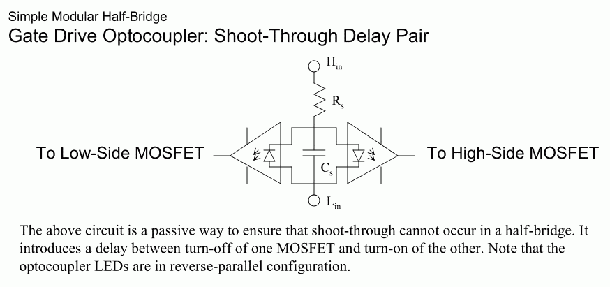

Problemlos arbeiten hier sogen. Gatedriver Optokoppler, wie z.B. der
HCPL3180. Die können direkt 1A liefern und sind bis auf den
Gatewiderstand fertige Ansteuerungen.
Weiterhin ist natürlich durch einen Optokoppler das Potentialproblem
komplett vom Tisch und die LED im Koppler ist so simpel anzusteuern wie
jede andere.
Eine raffinierte Methode, um Totzeiten zu erzeugen, ist auch die
antiparallele Schaltung der Optokoppler für die beiden Konfigurationen.
Das Bildchen im Anhang zeigt das für eine Halbbrücke.

von Sebastian S. (amateur)
Übrigens: Spar' Dir C1.
Wenn das kein Riesending mit großen Schraubanschlüssen und zugehörigem
geringen Innenwiderstand ist, wird der, bei den vorauszusehenden
Strömen, bestenfalls zur Lachnummer.
Im Grunde genommen gilt das Gleiche für C2. Nur kann man sich hier mit
mehreren parallelen Kondensatoren (viel mehr als zwei) helfen können.
Zur Steuerspannung der "oberen" FETs.
Die meisten DC/DC-Wandler liefern ihren Output galvanisch getrennt.
Somit sollte das kein allzu großes Problem werden.

von DrElko (Gast)
Danke für all die Ideen. Den UC3843 verwende ich neben dem PWM zur
Strombegrenzung bei Anlauf oder Blockierung. Das mit den IR2113 gefällt
mir gut, muss ich mal so ausprobieren. C1 sind in der Realität 5x2.2mF
Kondensatoren.
Gruss DrElko
von Steffen W. (derwarze)
Noch ein Hinweis zum Spanungsregler. Wenn die 36V ein Akku sein sollte
ist ja dessen Leerlaufspannung bei Volladung höher als 40V, wird oft
übersehen. Damit kommst Du schnell über die maximal zulässige Spannung
für dem LM317, es sollte ja auch immer eine Reserve da sein.
Vom LM317 gibt es auch eine HV Variante die bis 60V geht.
C1 braucht nicht so groß zu sein 2000µF reicht locker, oft ist der noch
kleiner. C1 und C2 sollten im Aufbau dann unmittelbar an der Brücke
sitzen.
von DrElko (Gast)
Ok, aber die 40V sind ja nur die Spannungsdifferenz zwischen Input und
Output, da aber der Output bei mir über 20V ist, sollte das doch kein
Problem sein?
Ich hatte jetzt nicht nachgerechnet was Du für eine Spannung brauchst,
bin von weit weniger ausgegangen.
Hatte einige Chinageräte hier, dort wird ja oft beim Regler gespart, die
genau so einen Spannungsproblem haben.

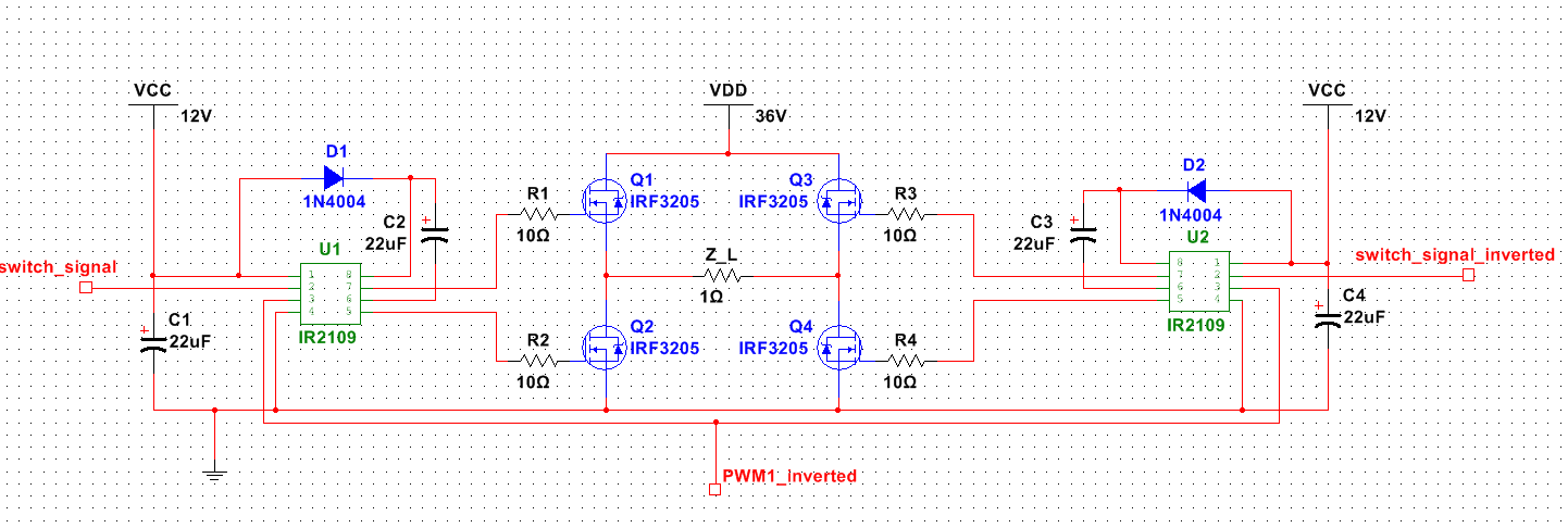

von DrElko (Gast)
Ich noch ein paar IR2109 hier mit denen ich das probieren möchte.
Kann das so funktionieren, dass ich das PWM Signal invertiere und dann
an den SD_not Eingang gebe? Wie kann ich eigentlich festlegen wie hoch
die Spannung V_GS für die High side sein soll?
Gruss DrElko
Die ist so hoch wie Vcc minus Uf der 1N4004 - also etwa 11,3V.
Die Ansteuerung ist zumindest trickig. Ein prinzipielles Prblem ist
dabei das oben angesprochene Problem der Ladungspumpe, diese kann nicht
arbeiten, wenn bei einem Treiber konstant nur die Highside geschaltet
wird, denn dann ist nichts zum Aufstocken da.
Deswegen habe ich oben ein anderes Konzept vorgeschlagen, das von diesem
Problem nicht betroffen ist. Das der IR2109 nur ein relativ schwacher
Treiber ist, ist eine andere Baustelle, da wir ja nicht wissen, mit
welcher PWM Frequenz hier gearbeitet wird.
von DrElko (Gast)
Ok danke, das stimmt natürlich. Die PWM Frequenz ist 5khz, wenn ich das
richtig in Erinnerung habe. Dann müsste ich also einfach zwei HCPL-3180
nehmen und für die Highside je Vo mit Gate und Vee mit Source verbinden?
Gruss DrElko
plus die DC/DC Wandler, die die beiden HCPL für die Highside speisen.
Damit fällt der IR2109 weg, du musst dir nur noch die Ansteuerung der
Lowside lösen. Am einfachsten und sicher auf Seiten der Totzeit bist du
halt mit noch 2 HCPL, gespiesen aus 12V, die du, wie oben beschrieben
auf der LED Seite antiparallel schalten kannst.
Die Ansteuerung ist dann nahezu 'narrensicher' und mit nur 2 Pins aus
dem MC erledigt:
00 - Motor aus
01 - Drehrichtung 1
10 - Drehrichtung 2
11 - Motor aus
Nach Wunsch kannst du Zustand 01 und 10 mit PWM modulieren.
