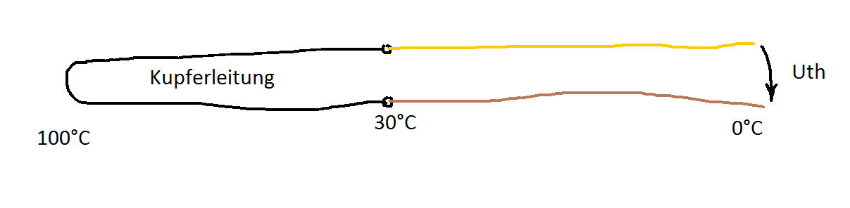

bin gerade dabei, das Prinzip eines TE Kalibrators zu verstehen. Dazu
würde ich gerne folgendes wissen:
Welche Spannung Uth stellt sich ein, wenn die 2 Thermodrähte (sinnvolles
Materialpaar) nicht unmittelbar miteinander in Kontakt sind, sondern
über eine "lange" (z.B. 1m) Kupferleitung miteinander verbunden sind,
wobei diese Leitung durch unterschiedliche Temperaturbereiche verläuft
(siehe Skizze, Leitungen in unterschiedlicher Farbe sind das
Thermodrahtpaar)?
Gibt es da die gleiche Thermospannung, wie wenn sie an der Stelle wo sie
enden (30°C) direkt miteinander verbunden wären?
Danke!

Dann gibt es andere Thermospannungen, und zwar die zwischen dem
jeweiligen Thermodraht und dem Kupfer. Am Ende misst man die Summe.
Jede Verbindung zwischen zwei Metallen ergibt einen der Temperatur
entsprechenden Beitrag zur Gesamtspannung der Serienschaltung mehrerer
Leiter.

Wenn die Verhältnisse so sind, wie skizziert, entspricht uth der
Spannung zwischen der 0°-  und der 30°Stelle.
 Zwar wird die Elektronendichte im Kupferdraht sich bis zur 100°-Stelle
erhöhen, aber auf dem Rückweg bis zur 30°-Stelle wird sie wieder bis auf
den 30°-Wert zurückgehen.
