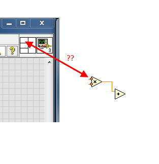

ich frage mich, wie es möglich ist in LabView 2015 ein SubVI als reines
Unterprogramm zu verwenden.
Genauer gesagt möchte ich eine kleine Berechnung in ein SubVI auslagern,
ohne dass die Eingaben durch ein Benutzer-Element im Frontpanel
geschehen soll. Das entstehende SubVI soll wie eine Funktion
(beispielsweise die Addition aus der Kategorie "Numerisch") am Rand beim
darüber hovern die kleinen Kreise zum "Verkabeln" im Hauptprogramm
anzeigen.
Wie kann ich die Anschlüsse mit meiner Berechnung verknüpfen ohne ein
sichtbares Bedienelement hinzuzufügen?
vielen Dank und schönen Abend
mfg euer Fragender
Gast #4344698
Garnicht, das widerstrebt der Grundgedanken von labview.
Zur Not könntest du deine Daten in einer Queue übergeben, dann hast du
nur eine Referenz auf der Programmoberfläche. Oder du blendest die
normalen Steuerelemente einfach aus...

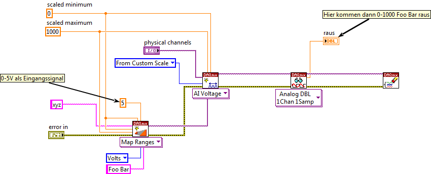

1. spricht bis jetzt nichts dagegen, das klassisch mit SubVIs zu machen
mit Bedienelementen als Eingang. Spaeter freut man sich ueber jede
eingesparte Verkomplizierung, wenn was klemmt. Mehrfach schmeisst du
eben mehrfach das SubVI rein.
2. Die DAQmx-Treiber koennen Eingangsgroessen selbststaendig skalieren.
Du legst den Faktor einmalig pro Kanal fest und liest dann nur noch
passend skalierte Werte, ohne den Finger krumm zu machen. Bei Interesse
zeig ich dir da mehr.

#4344896
Allgemein zu DAQmx: http://www.ni.com/product-documentation/2835/en/
Besonders Punkt 3 und 5 sind oft hilfreich
Zu den Skalen selbst:
http://digital.ni.com/public.nsf/allkb/F7DAE47B4408A86F8625765700767FCD
http://zone.ni.com/reference/en-XX/help/370466V-01/mxcncpts/customscales/
Du kannst sie auch im MAX anlegen und speichern, mag ich aber nicht
weils nicht portabel ist.
Im Bild hab ich das beispielhaft gemacht, kannst ja mal ausprobieren...
