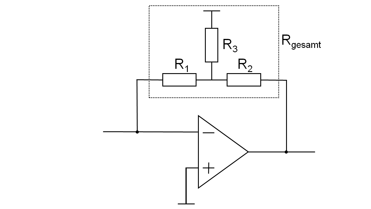

Hallo Leute,
in der Literatur habe ich gelesen, dass man zur Ermittlung eines sehr
kleinen Stromes, an Stelle eines sehr großen Widerstandes drei kleine
Widerstände verwenden kann (siehe in Abbildung).
Die dazugehörige Formel für den Gesamtwiderstand steht in der weiteren
Abbildung.
Leider steht in dieser Literatur keine Herleitung dieser Formel.
Weiß jemand, wie ich zu dieser Formel komme?
Vielen Dank für eure Hilfe!

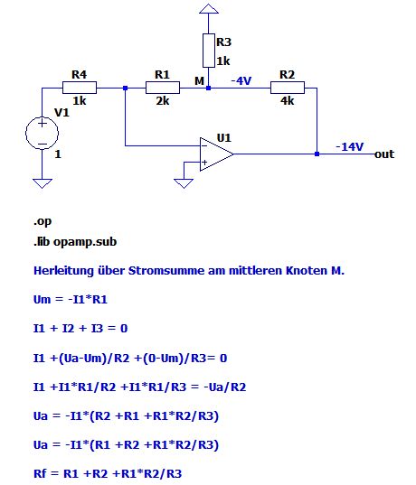

#4344797
Herleitung über Stromsumme am mittleren Knoten M.
Um = -I1*R1
I1 + I2 + I3 = 0
I1 +(Ua-Um)/R2 +(0-Um)/R3= 0
I1 +I1*R1/R2 +I1*R1/R3 = -Ua/R2
Ua = -I1*(R2 +R1 +R1*R2/R3)
Ua = -I1*(R1 +R2 +R1*R2/R3)
Rf = R1 +R2 +R1*R2/R3
Im Anhang die Simulation mit LTspice mit 1mA Strom (1V/1kOhm).
Damit genauere Werte herauskommen habe ich die Leerlaufverstärkung im
Opamp auf 1Million geändert. (Rechstklick auf Opamp-Symbol im
Schaltplan)
#4344811
die Schaltung oben ist bisschen blöd dargestellt.
In Praxis verwende ich solche Schaltungen, allerdings modifiziert mit
etwas anderem Hintergrund (Reduzierung der Gleichlichtempfindlichkeit).
http://uwiatwerweisswas.schmusekaters.net/Uwi/ELEKTRONIK/Opto_Laser/Fotoverst%e4rker.PDF
Unter der praktischen Annahme, dass R1 viel größer als (R2+ R3) ist,
kann man den Spannungteiler in Näherung als unbelastet ansehen. Dann ist
die Sache als Näherung etwas einfacher betrachten:
So ergibt sich der Gesamtwiderstand = R1 * ((R2+R3/R3))
Der Rückkoppelwiderstand R1 wird also mit dem Teilerfaktor des
Spannungteilers multipliziert.
Wenn man es aber genauer rechnen will, dann kann man den Spannungteiler
nicht als unbelastet nehmen. Dann gilt eben die obige Formel.
Gruß Öletronika
