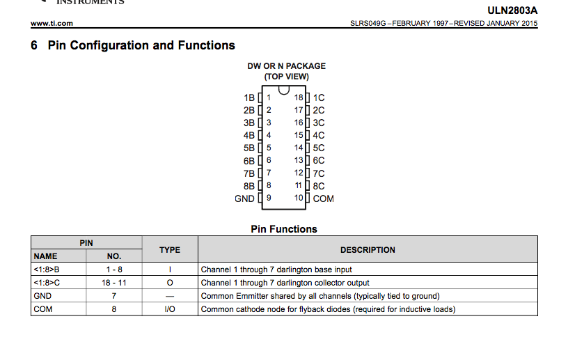

ich wollte mehrere 3.3V Pins auf 12V verstärken mit Hilfe von ULN2803A.
sieh Schema im Anhang.
Bevor ich die Bauteile festlöte, wollte ich die Funktionstüchtigkeit von
ULN2803A testen indem ich Pin 9 mit GND, Pin 10 mit 12V, Pin 1 mit 3.3V
abgeschloßen, Leider messe ich bei Pin 18 ca. 0.6V Spannung.
Ich bin total verwirrt, meiner Meinung nach sollte ich 12V messen. Was
mache ich falsch.
Kann jemand erklären woran das liegen könnte.
Danke!
Gott sei Dank misst du das.
Der ULN schaltet GND gegen das, was an der anderen Seite der LED, des
Relais oder was auch immer anliegt. Das nennt man Open Collector
Schaltung.
Es ist also alles gut. Du musst nur deine Bauteile und deine Gedanken um
180° drehen.
mfg.
Das ganz bestimmt nicht.
Die Clamping Dioden im IC sind so gepolt, dass sie verhindern dass die
Kolektorspannung der Darlingtons die Spannung an Pin10 übersteigen.
Wenn du nicht befüchten musst, dass z.B. wegen einer induktiven Last die
Spannung an den Ausgängen  zu hoch wird, brauchst du Pin10 gar nicht
anzuschliessen.

Danke! Muss ich den Pin 7 mit Masse verbinden? In dem Datenblatt steht
(Common Emmitter shared by all channels (typically tied to ground))
Gast #4344957
Steht in der Tabelle im Datenblatt. ABER: Das ist ein Fehler.
Masse an Pin 9, Die Kathoden der Dioden für jeden Kanal sind, wie im
abstrahierten Symbolschaltbild im Datenblatt eingezeichnet, mit Pin 10
verbunden.
(GND = Ground         = Masse,
 COM = Common cathode = gemeinsamer Kathodenanschluss)
Diseser Fehler fällt mir auch zum ersten Mal auf.
Achte hier in erster Linie auf die Pinbeschriftung im oben verlinkten IC
Abbild und dem dazugehörigen Pinnamen in der Tabelle. Die Pinnummer ist
wohl in der Tabelle um 2 Zähler verrutscht.
