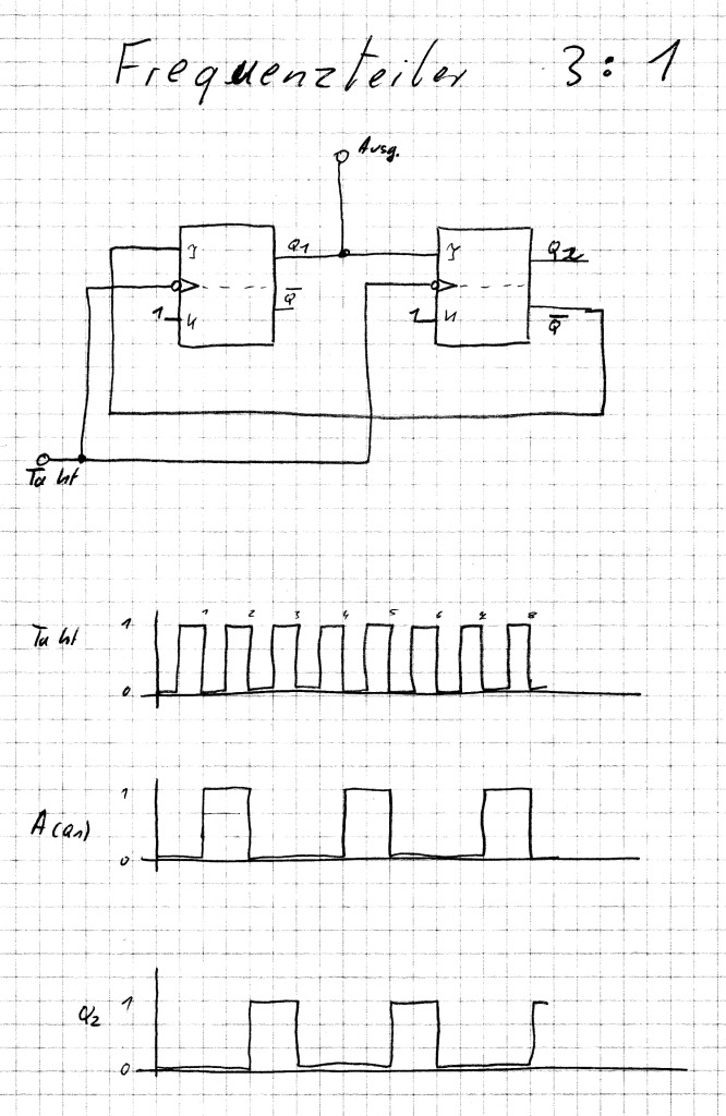

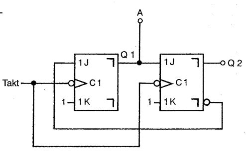

Hallo Zusammen,
im Anhang findet sich eine Schaltung eines vermeintlichen 3:1 JK
FlipFlops.
Wie stelle ich denn genau fest ob es sich um einen 3:1 Teiler handelt?
In der Fachliteratur ist angegeben, dass ein 3:1 Teiler mit einem UND
Gatter beschaltet ist damit es ein 3:1 wird.
Vielen Dank für eure Hilfe!
Ich hab mir ja div. Fachliteratur zum JK FlipFlop angeschaut.
Hab trotzdem dieses Verständnisproblem.
Ich krieg das einfach nicht nachvollzogen wo wann wie geschaltet wird.

Wie bist du an das Thema herangegangen?
Wie sieht die erste Zeile der Logiktabelle aus?

Ich habe mir vorher die Funktionsweise eines JK FlipFlops angeschaut und
habe dann versucht den Signalverlauf nachzustellen.
Und darüber dann die Schlussfolgerung zu ziehen ob es sich um einen 3:1
Teiler handelt oder eben nicht.
Und ich krieg das einfach nicht ordentlich in einen Signalverlauf
gebracht.
Laut dem Löser der Aufgabe ist dies ein 3:1 Teiler.
Jedoch weiß ich nicht wie man daran kommt.
Anfangs hatte ich gedacht, ich wende einfach N=2^n an. Das wären dann in
dem fall 4:1. Ist aber leider falsch.
Du solltest die Tabelle ausführlicher anlegen. Deine erste Zeile ist der
Startzustand. In jeder weiteren Zeile trägst du den Zustand nach einem
Takt ein. Die Takteingänge sind unten weggelassen.
       A
J1 K1 Q1     J2 K2 Q2 /Q2 Kommentar
   1             1        Startzustand
