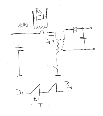

für eine Strommessung im Schaltnetzteil soll ein Stromwandler eingesetzt
werden. Angedacht ist der 1:40 Typ aus CST Serie von Würth.
http://katalog.we-online.de/de/pbs/WE-CST/749251040?m=n&sp=http%3A%2F%2Fwww.we-online.de%2Fweb%2Fde%2Felectronic_components%2Fsearchpage_PBS.php%3Fsearch%3D749251040&_ga=1.249579791.808055616.1447238186
Sperrwandler in DCM D=0.5;
Im Datenblatt bin ich auf die Angabe 20µVs gestoßen. Diese Angabe besagt
doch, dass auf der sek. Seite des Stromwandlers eine Spannung von 20V
für maximal 1µs anliegen darf, oder?
Nun meine Amwendung:
f=80kHz und I^=20A.
t1=1/f*D=6.25µs.
Umax_Rb=20µVs/6.25µs=3.2V. Und nun die Frage: diese 3.2V gelten doch für
ein Rechteckimpuls. Kann ich diese Spannung Verdoppeln, da der Strom
dreieckförmig ist?
Das ergibt dann. Rb_max=3.2V*2/(20A/40)=12.8Ohm.
Ja. Oder 1V für 20us.
>f=80kHz und I^=20A.
>t1=1/f*D=6.25µs.
>dreieckförmig ist?
Ja.
Klingt OK.

Nein. Alles fast falsch. 20Vus ist die Speicherkapazitat, der
Energieinhalt. Bei einem Kondensator ist die Einheit As fuer
Nennspannung, bei einer Spule daher Vs, bei einem Nennstrom.
Ein Kondensator darf nicht ueberladen werden, sonst wird das Element
nichtlinear, oder zerstoert, eine Spule darf nicht ueberstromt werden,
sonst wird sie gesaettigt, dh nichtlinear. Oder Zerstoert.
Bei einem Trafo ist das die Spannungszeitflaeche, die uebertragen werden
kann bevore er in die Saettigung geht.

> Wobei im Datenblatt nur 10A Primärstrom spezifiziert werden.
Das ist aber der DC Dauerstrom bei einem deltaT von 40k. Bei I^=20A und
D=0.5 ist der DC Strom = 5A.
Genau das habe ich ja ausgerechnet. Ein Strom wird übertragen und über
Rb in eine Spannung gewandelt. Wie groß darf nun Rb sein, das bei
gegebener Zeit t1 diese Spannungszeitfläche nicht überschritten wird.
Also, alles Richtig.;-)
