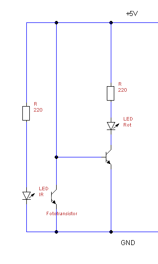

Ich sitze hier gerade mit einem TCST 2103, ich verlinke gern direkt zum
Datenblatt, sofern ein Deeplink erlaubt ist.
Es handelt sich dabei um eine IR Schranke.
Auf einer Seite steht eine IR LED, auf der anderen ein Fototransistor.
Durch das Gehäuse ist der Transistor abgeschirmt, und so soll dieser
nicht mehr schalten, sobald sich ein lichtundurchlässiger Gegenstand
zwischen den beiden Gehäuseteilen befindet.
So weit, so gut.
Nur schaltet eben dieser Transistor bei mir durchgehend.
Egal, ob ich nur ein Stück Pappe zwischen LED und Transistor halte, oder
ich letzteren völlig abklebe.
Die zweite LED als Indikator leuchtet durchweg.
Damit ihr wisst, was ich mir hier zusammen gesteckt habe, habe ich das
mal skizziert, siehe Anhang.

Es fehlt ein Basiswiderstand am Ausgangstransistor. Die Basis hängt
direkt an 5 Volt. Das geht nicht gut.
Der Fototransistor hat keinen Kollektorwiderstand (könnte der
Basiswiderstand der Ausgangstransistors werden).
Selbst ausgedacht oder abgemalt?

Danke für deine Antwort!
Jetzt tritt genau der Effekt auf, den ich erzeugen wollte!
Nur fühle ich mich gerade unglaublich blöd, damit ich dazu lerne:
Was genau hat das bezweckt? Der Basis-Strom bestimmt doch den
Durchfluss-Strom, oder nicht?

Sorry, den habe ich tatsächlich vergessen einzuzeichnen.
10k habe ich vor dem Ausgangstransistor hängen.
Ohne deen Widerstand liegt die Basis des zweiten Transistors immer auf
+5V, der Transistor ist immer eingeschaltet, egal was der Fototransistor
macht. Durch den Widerstand kann der Fototransistor die Spannung an der
Basis des zweiten Transistors auf 0V herunterziehen und den damit
ausschalten.
>macht.
Ein Transistor, dessen Basis an 5 Volt hängt, dessen Emitter an GND
angeschlossen ist, dieser Transistor ist schneller zerschossen als
denkst.
Da ist nix logisch. Das ist Mist.
