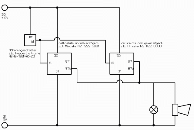

Die robuste Lösung wäre vermutlich ein retriggerbares, abfallverzögertes
Zeitrelais, welches von einem stabilen Endschalter betätigt wird, der
von der anzutreibenden Welle bei jeder Umdrehung einmal betätigt wird.
Wenn dann nach der eingestellten Zeit das Signal vom Endschalter nicht
gekommen ist, läuft die Zeit ab und das Relais schaltet. Dieses Signal
kann man dann einfach nutzen um eine Hupe und/oder eine Signalleuchte
anzusteuern.
Das Problem: Fällt die Versorgungsspannung (12V von der Zugmaschine) weg
dann blinkt und leuchtet nichts.
Wenn allerdings Zeitrelais und Hupe auf der Zugmaschine sitzen, und nur
das Signal vom Endschalter über den Stecker des Anhängerkabels oder eine
eigene Leitung laufen, wird auch dieser Ausfall erkannt.
Zeitrelais gibt es viele, und vermutlich auch für 12V. Da etwas
passendes zu finden dürfte nicht das größte Problem sein.
Frank

Alternativ zu einem mechanischen Endschalter kann man auch induktive
Näherungssensoren verwenden.
Die sind mechanisch nicht anfällig und auch Schmutz machen ihnen nicht
viel aus.
Der induktive Endschalter muß ja nur auf ein Teil der Welle gerichtet
werden, welches einmal pro Umdrehung vorbei kommt und metallisch ist.
Frank

Der ganze Rest der Auswertung (Relais, Hupe) soll ja, so wie ich es aus
dem Einstiegspost lese, im Führerhaus der Zugmaschine sitzen, wo mit
weniger Verschmutzung zu rechnen ist.
Was mir aber noch einfällt: Wenn die Welle gerade so stehen bleibt, das
der Schalter, egal welcher Art, betätigt ist, wird es nie einen Alarm
geben. Um diesen Fall ab zu decken ist noch ein zweites Zeitrelais
nötig. Eines mit einer Einschaltverzögerung, das parallel zum Ersten
durch den Sensor angesteuert wird und die Hupe ansteuert wenn der Sensor
dauerhaft betätigt wird.
Frank

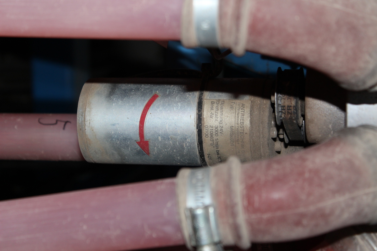

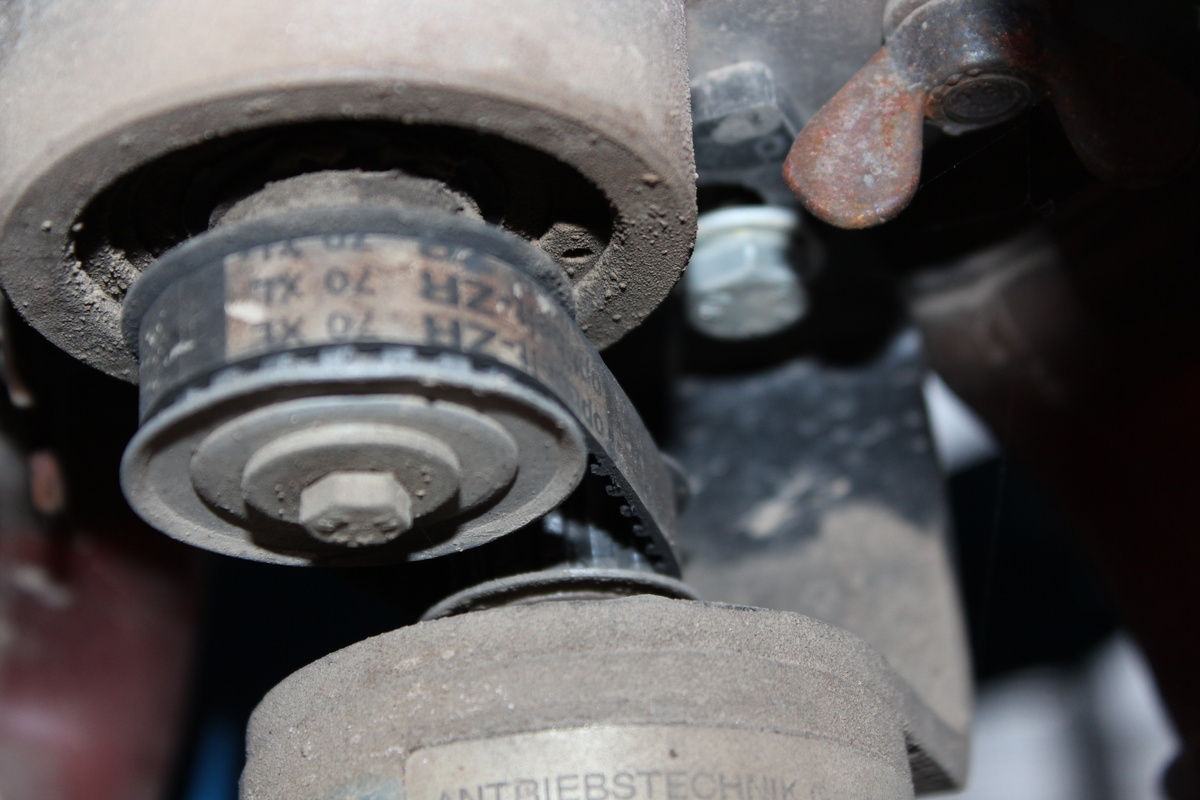

vielen Dank euch allen für die vielen guten Tipps und Anregungen :-) Ich
haben mal zwei Fotos gemacht. Zu den einzelnen Punkten will ich noch was
anmerken:
Der Motor soll zum Transport schon ausgeschaltet werden, dann soll
natürlich keine Hupe angehen ;-)
Dass das Vergessen des Einschaltens ein subjektiver Fehler ist, ist
klar. Das passiert leider doch öfters. Wir drillen damit aber sehr
wertvolle Versuchsparzellen. Ich will also verhindern, dass da Fehler
passieren.
Es stimmt, weder Motor noch Keilriemen sind in den letzten
14 Jahren (!)ausgefallen, also wäre das nicht das Hauptproblem.
Das mit dem induktiven Sensor klingt interessant. Wie funktioniert der
eigentlich? Wäre dieser
 http://www.automation24.de/positionssensoren/induktiver-sensor-datalogic-95b066960-is-08-h1-s1-i1-2192-0.htm?refID=adwords_shopping_DE&gclid=CPWQjc_niskCFYqRGwodXYMIFQ
vielleicht verwendbar?
VG Toni

Den Riemen am Motor würde ich mal wechseln. Er hat es verdient.

Haben Landmaschinen wirklich nur 12V? Ich dachte das währen wie bei LKW
24V.
OP
ja, der Traktor hat eine 12V-Anlage, ich habe auch gestaunt, als ich
heute die Angabe "24V" auf dem Firmenschild des Motors las. Nun ist da
nicht nur ein einfacher Schalter dran, sondern eine Wahlrad für drei
verschiedene Drehzahlen. Da könnte es ja sein, dass in der
Bordelektronik der Drillmaschine der Strom hochtransformiert wird oder
der Motor läuft eben nur mit 12V. Die 12V im Feldversuchswesen sind aber
an den kleinen Maschinen nicht ungewöhnlich.
Zur Frage, was dannach passiert, elektrisch eigentlich nichts mehr. Oben
schüttet der Bediener eine Tüte mit Saatgut ein. Dieses fällt mittig auf
einen Kegel, der außen von einen Band angetrieben wird und sich um seine
Achse dreht. Das Band dreht sich bei der Überfahrt über eine
Versuchsparzelle genau einmal um 360°. Dann kommt der Motor, der
permanent läuft, ins Spiel. Er treibt die Nosselscheibe an und das
Saatgut wird in 10 Rohre gleichmäßig verteilt. Durch die Rohre rutscht
das Saatgut bis zu den Tüllen mit je einem Schar und wird im Ackerboden
abgelegt. Fällt nun der Motor aus, so verteillt sich das gesamte Saatgut
auf nur vier Rohre - die Parzelle ist nicht mehr auswertbar.
Die Drillmaschine verfügt über eine eigene Kontrolllampe und diese
öminöse Hupe. Die Lampe ist parallel zum Motor geklemmt und die Hupe
gibt beim Einschalten einen kurzen Ton ab. Wir haben z.Z. eine zweite
Kontrollampe im Traktor angebracht. Bei Sonnenschein sind aber beide
schlecht zu sehen.
Es wäre eben gut, wenn es ein deutliches Signal gäbe, wenn etwas nicht
stimmt. Noch besser wäre eine sichere Kontrolle, ob in allen 10 Rohren
das Saatgut rieselt (ca. 6 g je Parzelle und Rohr) Dann hätte man auch
gleich noch eine Kontrolle, um Verstopfungen der Rohre vorzubeugen.
Vielleicht ist da auch der induktive Sensor die Lösung. Damit wäre das
ganze Motorproblem mit erschlagen.
Ich hatte schon daran gedacht, einen Lichtorgelbausatz "zweck zu
entfremden". Also, solange Körner auf's Mikro rieseln blinken 10 LEDs,
hört aber eine auf, ist was faul. Nur, wie lange machen die Mikros da
mit, rieseln die Körner laut genug, bleiben auch keine Körner auf dem
Mikro liegen und fallen dann in die nächste Parzelle?

Der Näherungsschalter hat alles was zum Schalten nötig ist bereits
eingebaut. Man braucht nur noch den dazu passenden Stecker, wenn nicht
bereits ein Kabel montiert ist.
Am Einfachsten ist es, auf die Welle an passender Stelle eine 10er
Mutter zu schweißen, auf die der Näherungsschalter reagieren kann.
Für die ganze Überwachung benötigt man dann nur noch zwei Zeitrelais,
ein Anzugsverzögertes und ein Abfallverzögertes Und Hupe und/oder
Leuchtmelder.
Ich habe mal einen Schaltplan angehängt, wie sowas funktionieren würde.
Frank
Hallo Frank,
danke für den Schaltplan, jetzt ist das alles schon verständlicher für
mich! Bei Pepperl und Fuchs haben die aber auch "gepepperte" Preise ;-)

Dann fand ich im gleichen Shop noch eine Reflexionslichtschranke
http://www.automation24.de/positionssensoren/reflexionslichtschranke-automation24-ogp108-basicline-i2-126-0.htm
. Die wäre als Alternative zum Sensor auch interessant, da müsste ich
wohl nur etwas weiße Farbe (als Reflektor) aud den Zahnriemen geben und
bräuchte so nicht an der Welle schweißen oder ähnliches?

Hallo Toni,
der Näherungsschalter ist genau so gut geeignet wie der Pepperl und
Fuchs. Den hatte ich eigentlich nur als Beispiel heraus gesucht.
Allerdings hat dieser einen größeren Schaltabstand, das heißt, es darf
mehr Luft zwischen Sensor und zu erfassendem Teil sein.
Einen optischen Sensor würde ich nicht verwenden, denn die sind
gegenüber Staub und Schmutz sehr anfällig.
Für die Minuske Zeitrelais würde ich einfach mal direkt dort anfragen.
Zumindest dürften sie ja wissen, wer ihre Produkte verkauft.
Frank
