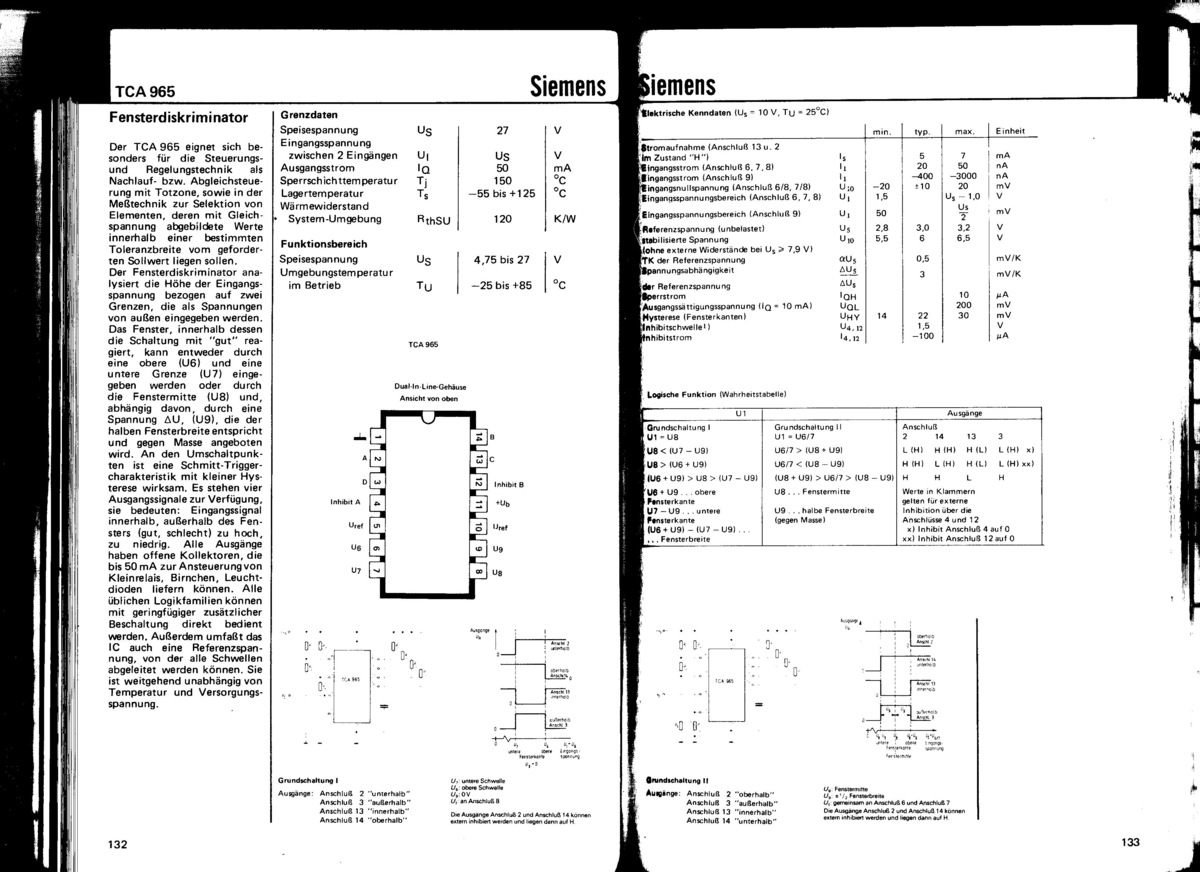

#4386580
Thomas B. schrieb:
> Das Ding von Siemens ist sehr gut. (TCA965)
> Ich habe noch welche in gebrauch.
> Läuft schon seit 20 Jahre.
Warum auch nicht?
Wenn die Spannungsversorgung nicht in die Hose geht,
dann wird das Teil ja nicht in die Binsen gehen...
Alt - und Gut!
Wenn ich jetzt Elektronik beginnen würde - lerne ich noch
von einem TCA 965 oder wird diese einfache Übung mit
neuwertigen Methoden ersetzt?
Weis ich, was ich mit einem 4093 alles bauen kann?
555 ?
Und einige andere gute, altbewährte Bausteine der Elektronik?
Mani

Übrigens muss man für einen Fensterkomparator nicht unbedingt das alte
TCA965 Schlachtschiff bemühen (könnte auch etwas schwierig zu beschaffen
sein), sondern auch den LM393 nehmen, wenn man seine beiden Komparatoren
als Fenster schaltet.
