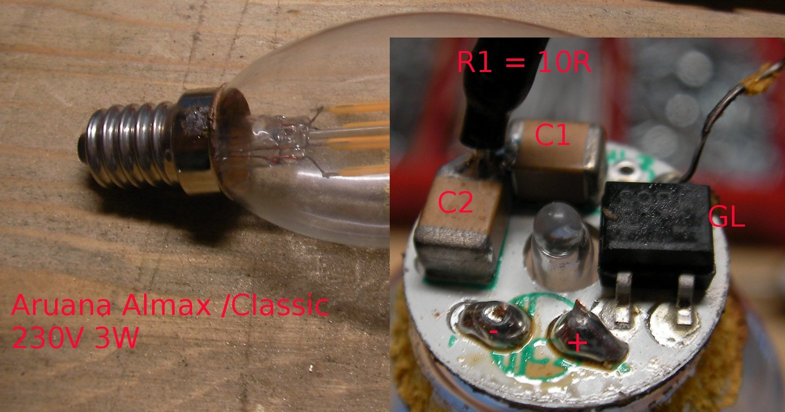

#4346595
Olaf schrieb:
> Ich glaube da kann eine Selbstbaulösung nur besser sein.
Der Schein trügt.
20 Stück 2W-LED-Lampen (mit iirc je 96 LEDs) laufen hier seit 2 Jahren
störungsfrei.
Harald W. schrieb:
> Ist zwar OT, aber mich interessiert dieses Netzteil für diese
> String-LEDs. Gibts da eine dazugehörige Beschreibungsseite?
Hab ich noch nicht gesehen. Es sind wirklich nur die beiden Kerkos.
Wie ich oben aber schrieb sind dort sehr viele LEDs hintereinander
geschaltet, so dass eine sehr hohe Flußspannung erreicht wird und die
beiden hinteinandergeschalteten Kondensatoren nicht mehr viel aushalten
müssen.
Ich vermute, dass die nichtlinearen Eigenschaften der keramischen
Dielektrika sogar stromstabilisierend wirken.
Ich hab das aber noch nicht näher untersucht; meine Frau würde mir
vermutlich auf die Pfoten hauen.
Gast #4346678
Ich wuesste auch nicht was man da gross beschreiben soll. Man sieht doch
alles wenn man auf die Platine schaut. Vielleicht ist es noch gut zu
wissen das C1 und C2 parallel geschaltet sind.
> müssen.
Naja, sie sollen in dieser Schaltung mehr aushalten als gut fuer sie
ist. Der Grund warum ich die Lampe aufgemacht habe war das einer der
beiden Kerkos niederohmig geworden ist. Das zeigt das ein X2 Kondensator
wie sie der OP in diesem Thread verwenden will schon die kluegere Wahl
ist. Oh..und so ein Kurzschluss hat interessante Folgeschaeden.
Ausserdem liegen die LEDs natuerlich direkt an 100Hz. Die Lampe hat es
nur insofern etwas leichter als die Brennspannung zweier LED-Filamente
bei 110V liegt.
Olaf
#4346721
Olaf schrieb:
> Man sieht doch alles wenn man auf die Platine schaut.
Nun, bislang wusste ich nicht, das überhaupt eine Platine verbaut war.
Wenn man von oben reinguckt, sieht man die nicht.
Weisst Du denn, was für eine Kapazität verbaut ist?
Sind die LED-Strings durchgebrannt?
Gast #4346839
Aber das Photo von mir hast du schon gesehen oder?
Die uebrig gebliebene hat noch 250nF. Ich denke mal es waren 2x330nF.Das
finde ich erstaunliche Werte fuer so kleine Kapazitaeten.
Was erwartet du wenn der Kondensator einen Kurzschluss bekommt? Drei von
vier sind platt.
Olaf
