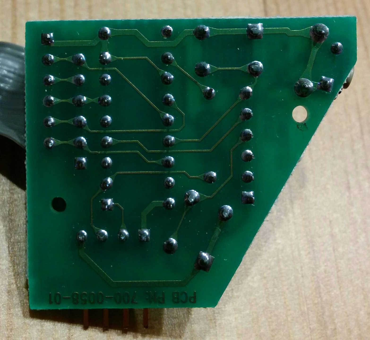

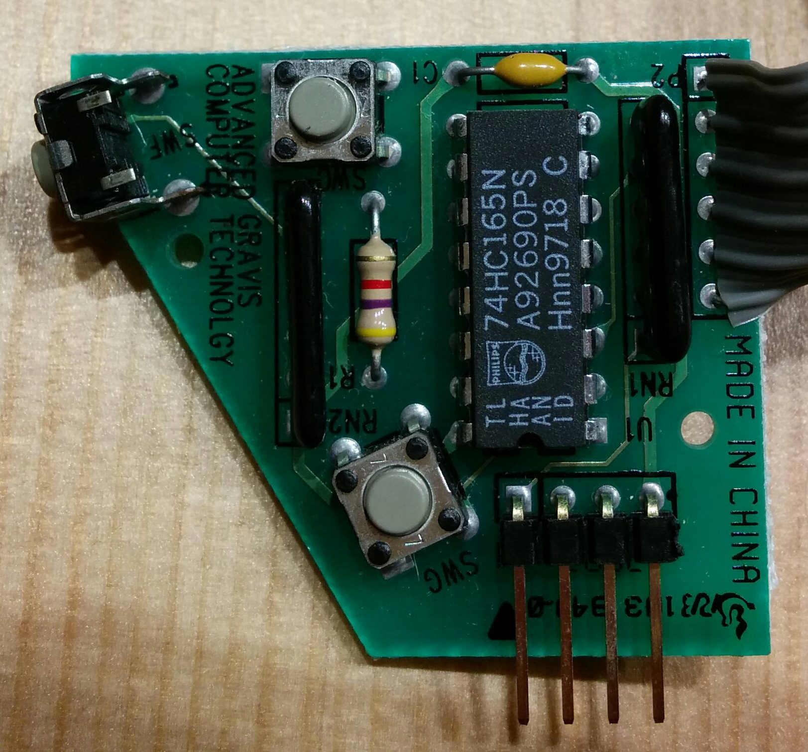

Ich möchte einen alten Joystick (Gravis Firebird) gern in die Gegenwart
holen. Sprich: Alte Elektronik raus, Arduino rein und dann als
USB-Joystick zum Elite zocken verwenden.
Also das Ding mal aufgemacht und reingeschaut wie Gravis die diversen
Buttons so verdrahtet hat. Die alte Platine kann ich so wie's aussieht
mit einem sauberen Schnitt dann problemlos mit einem Arduino verdrahten,
sogar Pullups usw. sind bereits vorhanden. Also alles kein Problem.
Schmerzen bereiten mir die Feuerknöpfe am Stick selbst.
Hier hat Gravis eine kleine Platine mit nem 74HC165 eingebaut. Problem:
Es gehen exakt vier Leitungen zu der Platine, zwei davon sind Vcc und
GND. Bleiben also noch zwei Leitungen für CLK und DATA.
Das Kuriose: Die haben den LOAD Pin einfach über nen Widerstand mit CLK
verbunden. Wie soll das denn funktionieren? Dann müsste der 165 ja mit
jedem Taktpuls sein Schieberegister neu laden oder?
Oder anders gefragt: Wie steuert man sowas an? Hat das einer von euch
schonmal gesehen?
Ich vermute, dass hier irgend eine Besonderheit bei den Timings
ausgenutzt wird, komme aber nicht drauf wie's genau funktioniert.
Hoffe ihr könnt mir helfen.
Grüße,
Shuzz

@Stefan K.: Nein, leider kein C dran. Der einzige Kondensator den ich
identifizieren konnte puffert die Spannungsversorgung ab.
Widerstand ist übrigens ein stinknormaler 4K7.
Anbei nochmal Bilder von dem Platinchen...

Wenn ich Deine Bilder richtig interpretiere, dann ist LOAD (IC Pin 1)
direkt an Pin2 des Ausgangssteckers verbunden.
CLK (IC Pin 2) ist an Pin 3 des Ausgangssteckers verbunden UND per
Widerstand an den Data-Out des Schieberegisters (IC Pin 9).
Sieht ziemlich kryptisch aus. Wenn das so stimmt, dann wird der CLK/DATA
Pin wechselnd als Ein- und Ausgang geschaltet.
Gruß, Stefan

Der CLK muss high sein und dann auf Input umgeschaltet werden. Wenn der
Data-Pin low ist, dann geht in diesem Moment auch die CLK low -> das
macht aber nichts, da CLK auf die LOW-HIGH Flanke reagiert:
Sollte dann so funktionieren:
CLK   -> HIGH
CLK   -> OUTPUT
LATCH -> LOW
LATCH -> HIGH
repeat 8 times:
  CLK -> INPUT       // entweder hier
  READ DATA/CLK PIN
  CLK -> LOW         // oder hier wird Clock-Pin low
  CLK -> OUTPUT
  CLK -> HIGH        // Clock high: -> Flanke
Gruß, Stefan

So, nochmal vielen Dank für eure Hilfe.
Auslesen klappt wunderbar.
Hatte erst Schmerzen weil ich dusseliger Weise beim LOAD den CLK/DATA
Pin am µC schon auf Input hatte - da hat sich das Register dann gleich
mal seinen erste Clock Puls selbst generiert und ich mich gefragt wohin
das erste Bit verschwunden ist.
Naja, Fehler bemerkt, kurz Kopf->Tisch und seitdem läuft es... ;)
