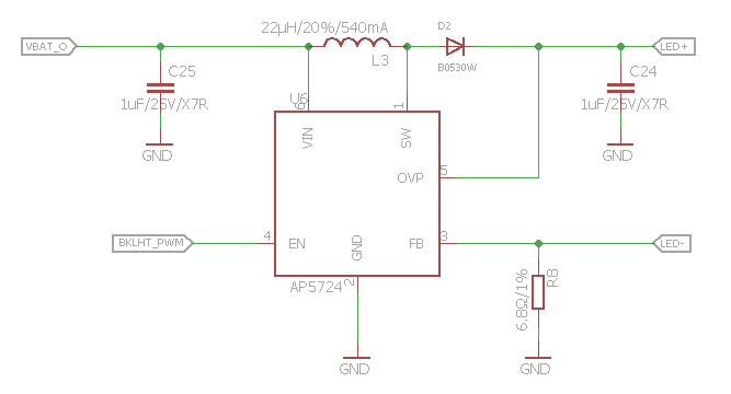

Ich habe ein Problem mit einem Backlightdriver (AP5724), welcher die 6
weißen LED´s des 3.5" LCD-Displays mit 15mA und ungefähr 19V treiben
soll.
Zum System:

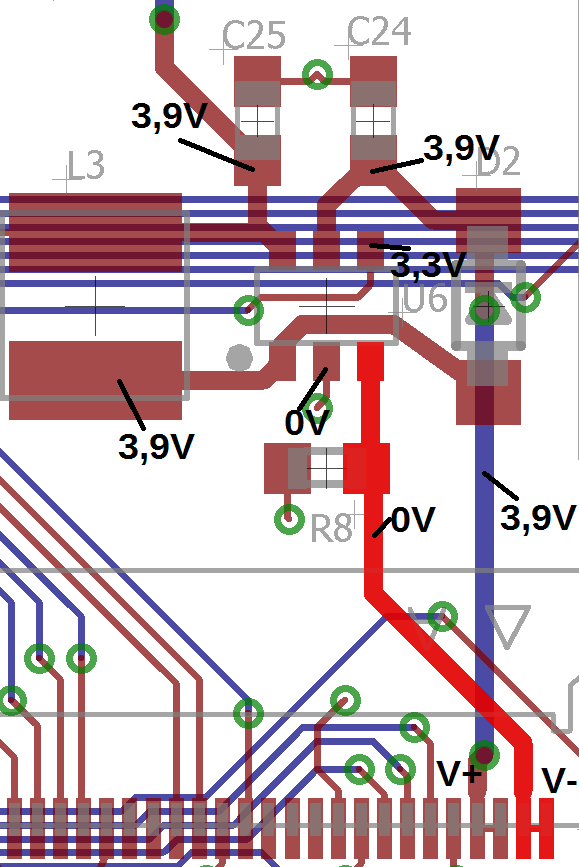

Vorhanden ist eine 4-Layer Platine mit
TOP=Bestückt|GND|VCC|BOT=unbestückt.
Ich versorge das IC normalerweise mit einem 3500mAh 4,2V LiION Akku.
Während der Entwicklung nutze ich jedoch ein Netzgerät auf 3,9V und um
die 500mA Strombegrenzung.
Ohne den Backlight Driver hängen am Akku direkt ein DCDC Converter (3,3V
out). Gesamtverbrauch vom ganzen System, ohne Backlightdriver sind 50mA
bei 3,9V (sehr moderat).
Beschaltung AP5724 laut angefügter Zeichnung:
L3 -
http://www.digikey.com/product-detail/en/NR4012T220M/587-1660-1-ND/1008275
C25/C25 -
http://www.digikey.com/product-detail/en/CL10B105KA8NNNC/1276-1184-1-ND/3889270
D2 -
http://www.digikey.com/product-detail/en/B0530W-7-F/B0530W-FDICT-ND/815315
R8 -
http://www.digikey.com/product-detail/en/RMCF0603FT6R80/RMCF0603FT6R80CT-ND/2418124
Wie Ihr der Zeichnung entnehmen könnt, sieht der IC aus als würde er
überhaupt nicht schalten. Den selben Aufbau habe ich daher auf einer
zweiten Platine isoliert nachgebildet und siehe da, er schällt und
treibt die LED´s des LCD´s an.
Ich habe die Diode getestet: Sie sperrt in Anoden Richtung und lässt
durch in Kathodenrichtung (stimmt so).
Spule getestet (sehr niederohmig).
Die C´s haben kein durchgang, also noch intakt.
Woran kann es eurer Meinung hapern und was könnte ich noch prüfen?
Ich bin sehr dankbar für kompetente Unterstützung.
Einfacher wäre es, wenn der Schaltplan zum Layout dabei wäre. Und auch
der nicht unwichtige GND Laser...
BTW: was machst du denn da mit dem Feedback-Pin? Dieser Pin ist ein
Weichei, der mag es nicht so sehr, wenn man an ihm rumpfuscht...
Ich würde niemals mit einem Signalbus unter einem Schaltregler
durchfahren. Oder wenigstens so weit wie irgendmöglich wegbleiben. Und
sieh dir das mal an:
http://www.lothar-miller.de/s9y/archives/46-EMV-Optimiertes-Schaltreglerlayout.html
Du kannst diese Stromkreise auch bei deinem Stepup finden.
OP #4347173
Schon passiert.
Was genau meinst du? Der Feedbackpin sollte eigtl. 0.1V messen und an V-
des Displays hängen.
> durchfahren. Oder wenigstens so weit wie irgendmoglich wegbleiben. Und
Ja du hast Recht. zwischen dem Schaltregler und dem Signalbus liegen
noch eine GND-plane und ein VCC-plane.

W. S. schrieb:
> zwischen dem Schaltregler und dem Signalbus liegen noch eine GND-plane
> und ein VCC-plane.
Kupfer hilft da nicht viel. Die Kopplung ist magnetisch, das geht durch
Kupfer durch.
Mach mal die eine Leitung vom Pin 2 nach GND hübsch fett. Da muss der
Ladestrom drüber...
OP #4347199
> Kupfer durch.
Ah ok. Ich hab softwareseitig den SPI-Bus still gelegt. Taten sich auch
keine großartigen Fehler auf, aber hast recht, sollte ich anders
designen.
> Ladestrom drüber...
Das Problem is, ich habe die Platinen schon vor mir liegen. Un wie
gesagt, mit einer identischen Platinen habe ich nur den Backlightdriver
aufgebaut und der funktioniert einwandfrei. Habe heute Mittag dann auch
den IC am problem-board ausgetauscht, selbes Ergebniss.

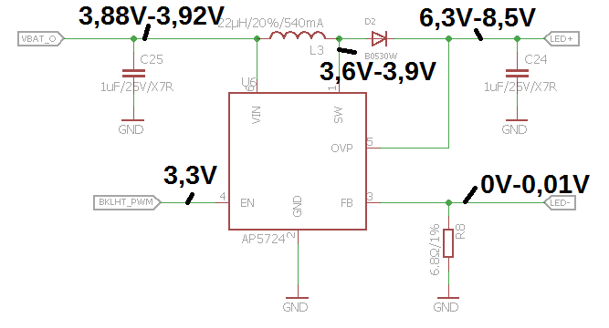

OP #4347940
Ich vermute das sich die zwei Schaltregler die ihre Energie von der
selben Quelle bekommen, sich in die Quere kommen.
Macht das Sinn?
Die Spannung am Netzteil bleibt konstant sobald ich nur den TPS63031
(regelt auf 3,3V) betreibe.
Schalte ich nun den ap5724 (regelt auf ~19V) per ENABLE pin dazu, tritt
das verhalten wie im Post zuvor auf und das Netzteil zeigt mir eine
schwankende Stromaufnahme von zuvor stabilen 50mA auf Schwankungen bis
1A.
