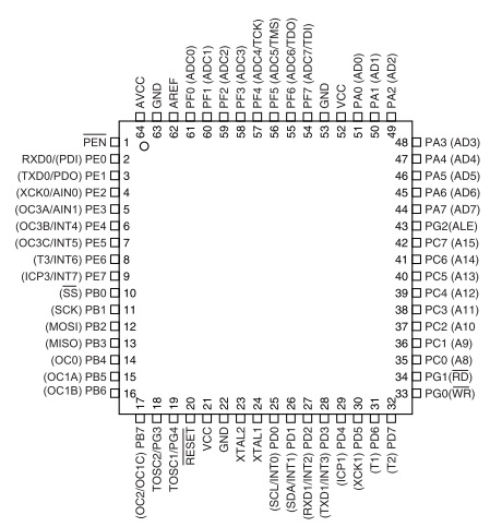

Hier mal die Pinbelegung laut Datenblatt PD0 ist INT0.
Der TO hat geschrieben er hat nen Atmega64*fett*M1 und da ist es laut
Datenblatt der PD6
Gruß JackFrost
von M. K. (sylaina)
Falscher Atmega. Der TE schreibt er benutzt einen Atemga64M1 und nicht
einen Atmega64!

Ah, ich dachte, es wäre das Gehäuse gemeint. Da gibt es die SMD-Variante
M1.
